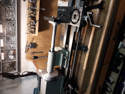

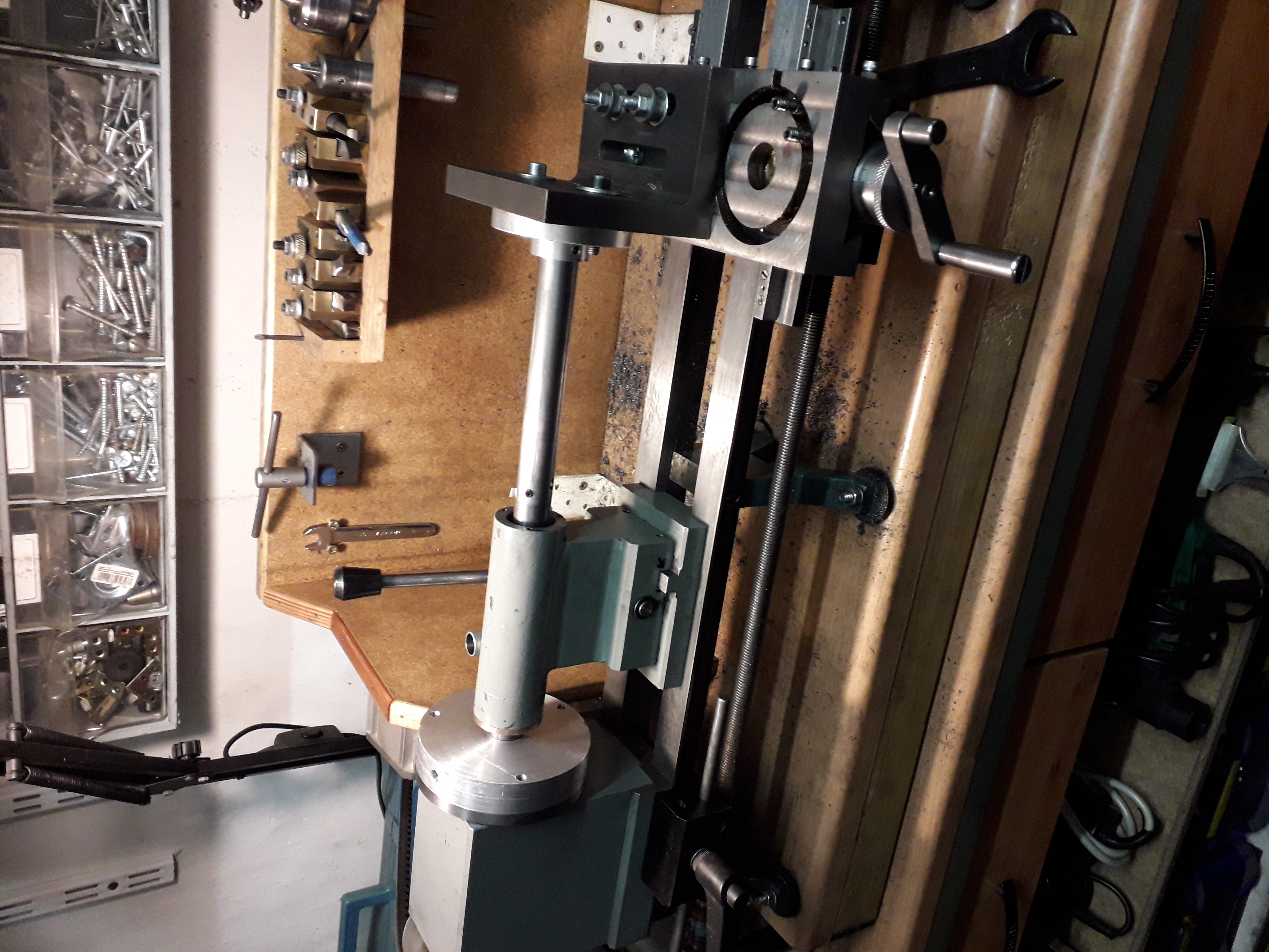

U svého "samodomo" lehkého soustružku jsem nebyl spokojen se souosostí koníku a tak jsem se rozhodl jej převrtat. Lákal mě systém, kdy vrtací tyč zajíždí do vřeteníku a musím říct, že je to celkem brnkačka. Jen bych příště ještě umístil před koníka desku se struženým otvorem, jako je ve vřeteníku a bylo by to na 100 %. Ale i tak jsem spokojen. Je to námět pro ty, kteří seženou koníka z jiného soustruhu a nebo jejich koník potřebuje generálku. Největší čas zabere příprava a měření. Vlastní vrtání pomalým posuvem udělá perfektní povrch. Pak ještě vyleštit a je to. :D

Nechtěl bys (mohl bys) prosím z toho zpracovat samostatné vlákno s přesnějším popisem postupu a nastavování? Děkovala :D

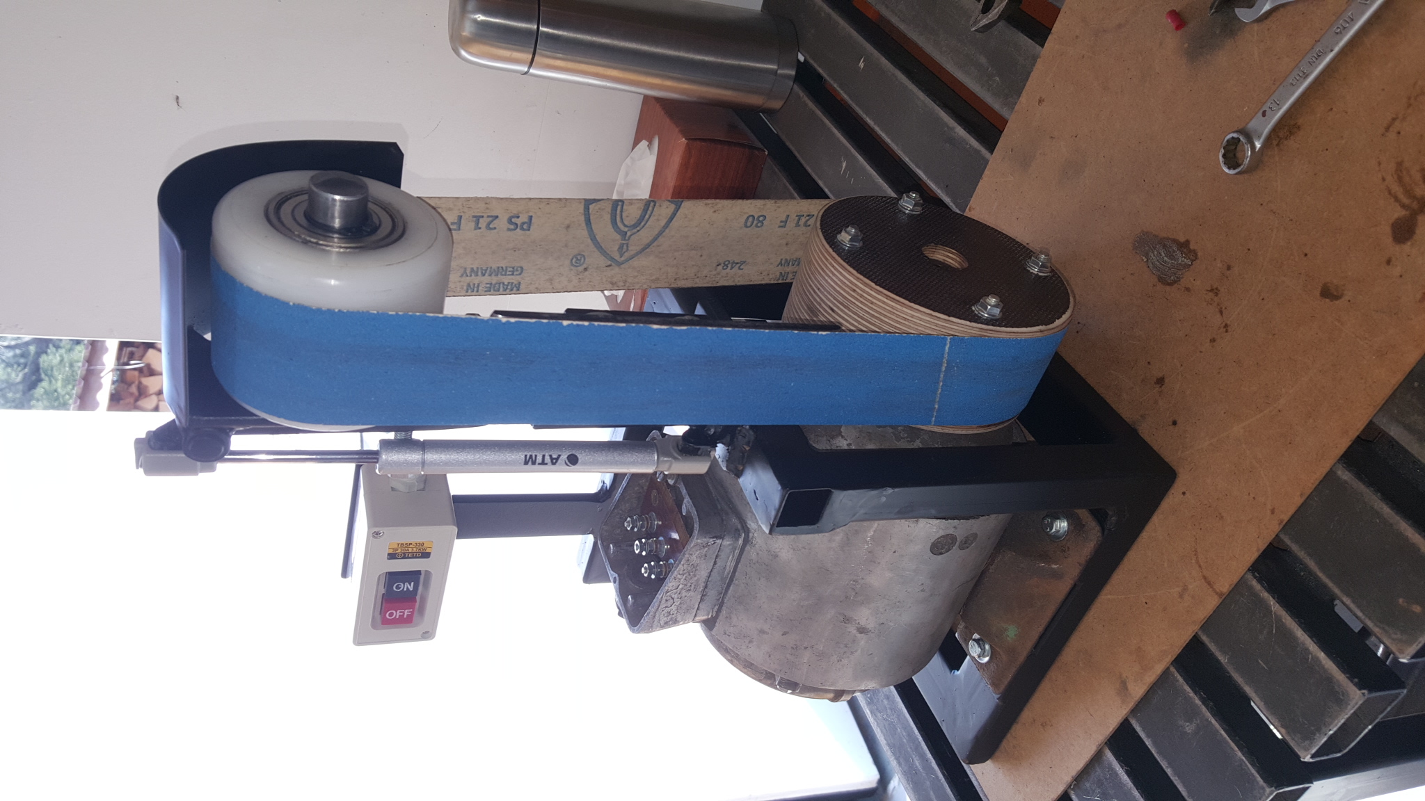

Včera - jednoducha pásová bruska na kov... dal som to k svojim vytvorom - viewtopic.php?f=62&t=26599&start=60

zase budu za kreténa haha no k té pásové brusce:
tyto motory s plechovou patkou prostě na té patce celkem pruží tak snad ti nebude pás cestovat.
Ale není problém do toho plechu zespod navařit trojůhelníčky jako výztuhy.
Tyto motory jsou i na -bpháčkách a stačí trochu nesouměrný řemen a roztřepe se

Konkrétne na tomto motore majú pätky zospodu už nejakú podložku okolo otvoru, takže sa dajú šruby pevne dotiahnúť k podkladu, ak si myslel to.
Po nastavení polohy pás už viac necestoval a to som brúsil toho dosť.
Pás jedine cestuje vtedy ak zatlačím na to výsuvné rameno (jakel v jakli) ktoré má z princípu vôľu. Čiastočne som to vymedzil vložením pliešku 0,6mm tak aby sa rameno voľne pohybovalo. Je to v rámci mojich skromných možností doma to najlepšie čo sa dalo.

tak to je potom ok a dobře to funguje

Tu je testovacie video ... ešte bez podpernej plôšky pod pásom. Ale aj s ňou to bežalo vpohode.
https://youtu.be/BltO4ou_Uvw

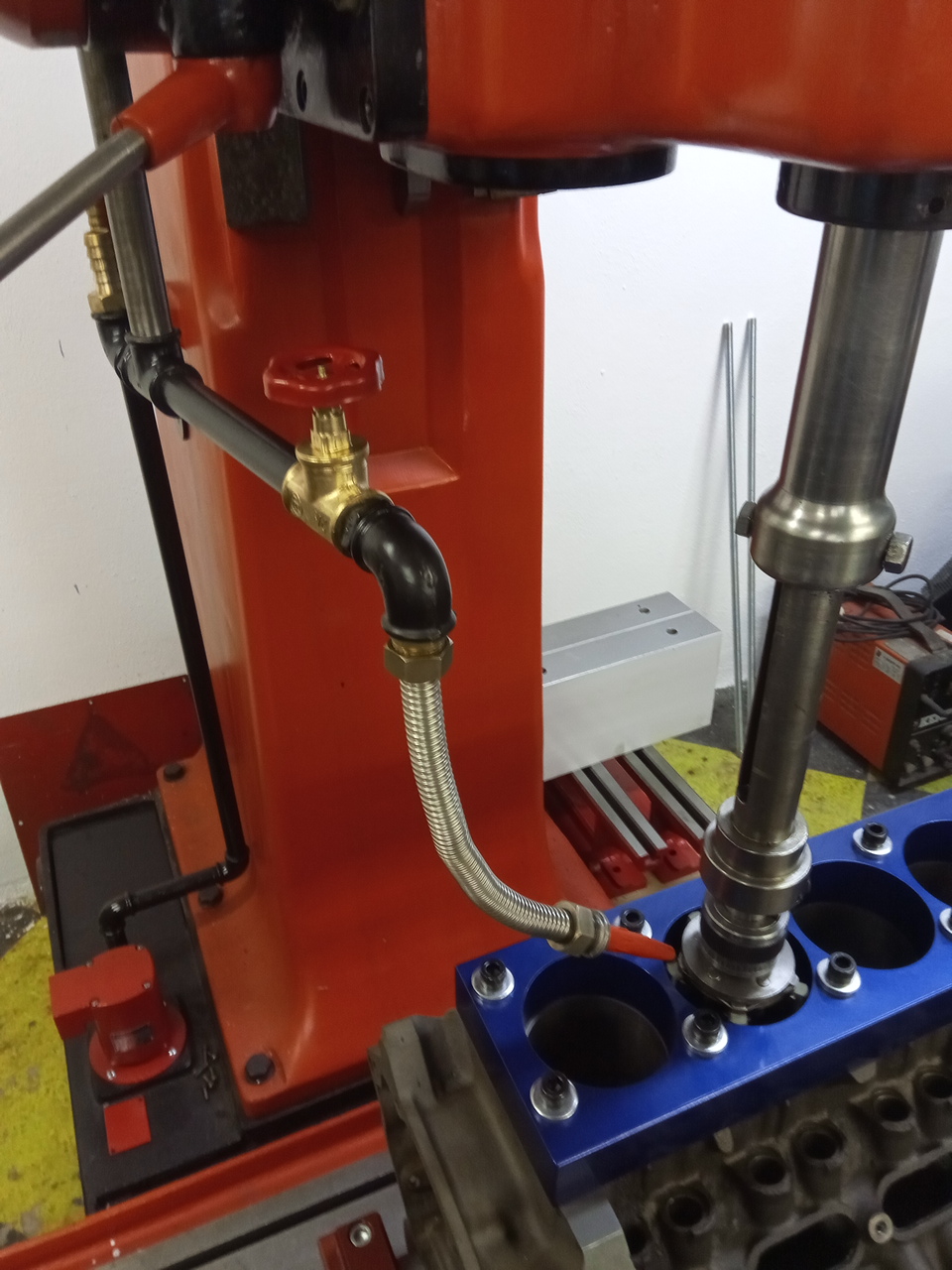

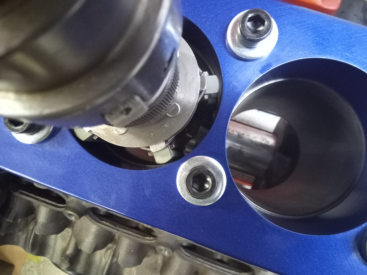

Mělo by to jít vidět, jaká je tam vůle

DwPetr: super... jak funguje honovačka?
DwPetr
Příspěvky: 5262
25. 11. 2019, 3:13
Jo, běží, včera jsem dodělal trubky na olej, ještě je tam musím naházet a zapojit čerpadlo a dotáhnout od někud sud s olejem.

Tiež som chcel takto vŕtať koníka, potom som zistil, že tie lože sú tak vyjazdené, že by to nemalo žiadny význam :lol:

turnigy píše: 25. 11. 2019, 8:07 Tiež som chcel takto vŕtať koníka, potom som zistil, že tie lože sú tak vyjazdené, že by to nemalo žiadny význam :lol:
Tak šup s ním nejdříve na brusku :lol:
