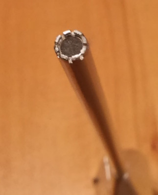

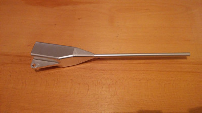

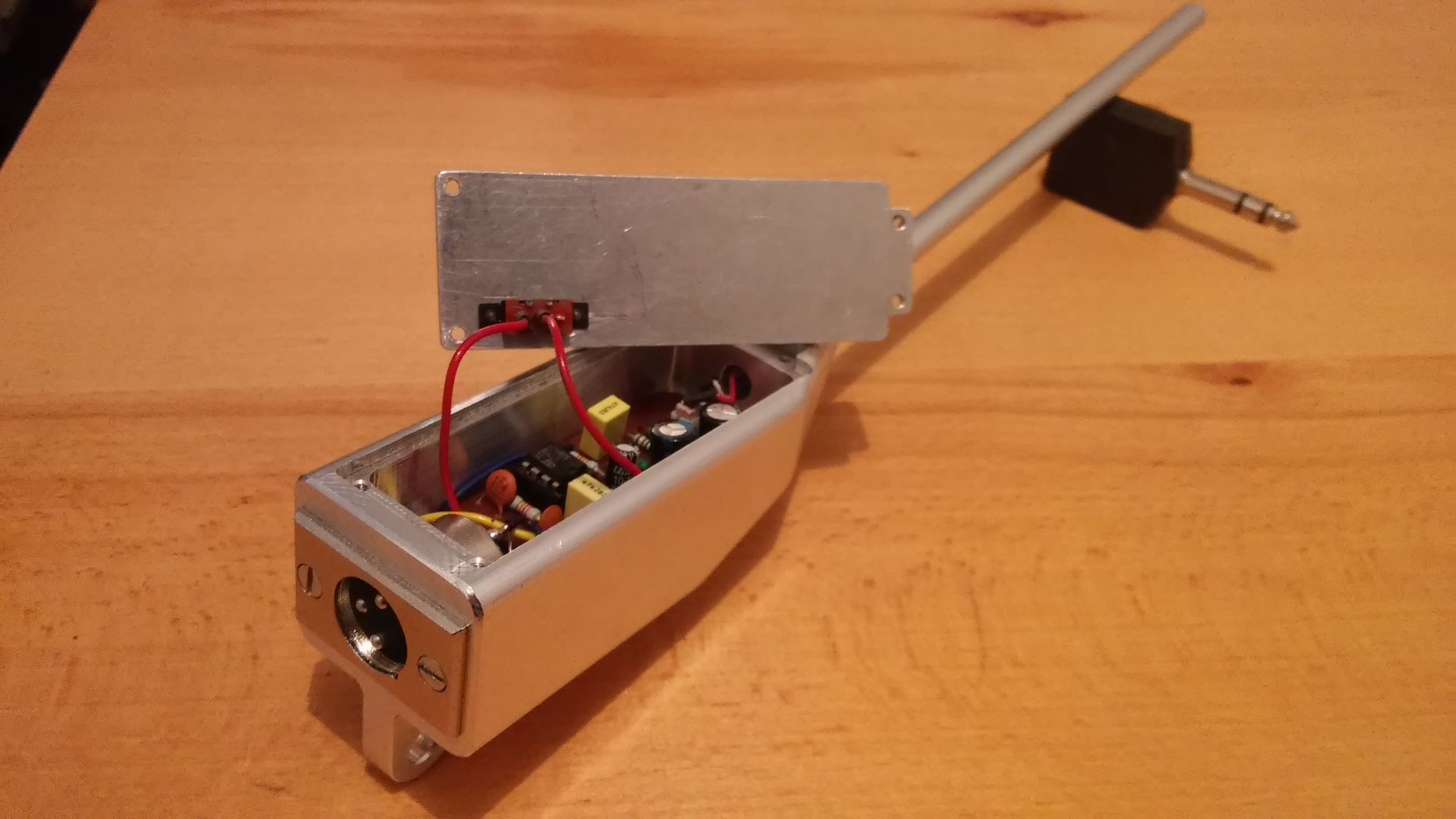

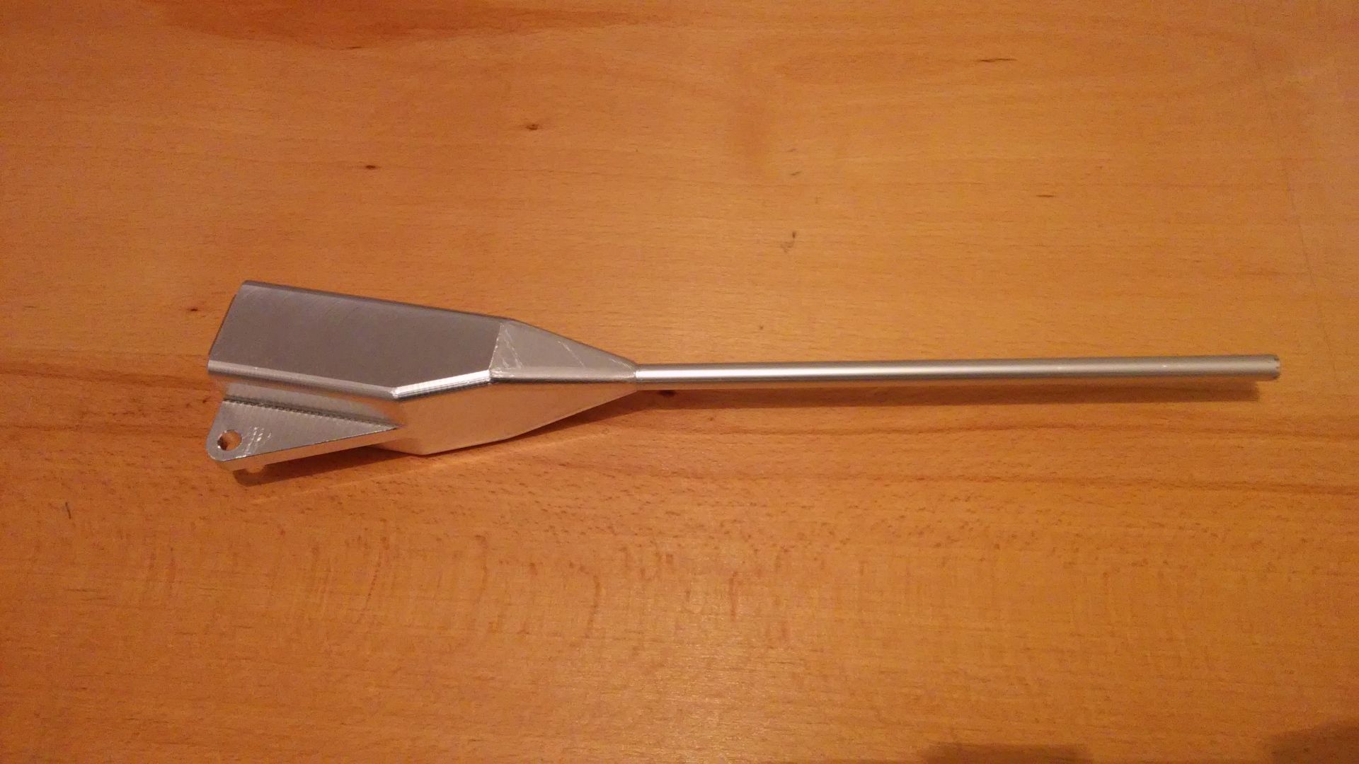

Josef píše: 5. 1. 2020, 1:24 Tak jsem se rozhodl udělat si nové cigárko na měření repráků.Mic.jpg
to mě zajímá...
zavzpomínám na mládí :D

DwPetr píše: 5. 1. 2020, 3:54 Skusim tipnout, vzadu canon, v těle předzesilovač, a dopředu elektretový mikrofon, na měření citlivosti reprosoustavy při zvučení PA?
Tak v podstatě máš pravdu. Měří se s tím ovšem daleko více parametrů. Třeba frekv. chárka reproduktorů, ale i soustav a jejich úhel vyzařování, zkreslení a v neposlední řadě taky vlastnosti poslechového prostoru.
To si nainstaluješ třeba: http://www.artalabs.hr/download/ArtaSetup193.exe, potom: https://www.roomeqwizard.com/, na simulaci výhybek: http://libinst.com/Xsim/XSimSetup.exe
Pak si nastuduješ Svobodu, Bártu a spoustu další literatury, přičemž zjistíš, že druhý den už víš zase kulové, protože do staré palice to leze ukrutně blbě :( . Chce to se s tím hrát a zkoušet třeba měření parametrů reproduktorů, od kterých máš i možnost stáhnutí jejich parametrů od výrobce a porovnávat. Pak si nasimuluješ výhybku, ve zkušební bedýnce (nedbalého povrchového provedení) změříš, zda to sedí se simulací, případně doladíš a uděláš finál. Pak si uděláš v REW měření poslechového prostoru, doladíš aparaturu a stejně zjistíš, že ten tvůj poslechový prostor stojí na h.... :( . Basové pasti ti manželka nedovolí, protiodrazové stěny jakbysmet. Vykašleš se na stavbu nového baráku s parádní poslechovou místností a posloucháš, jak to máš :lol:

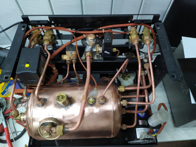

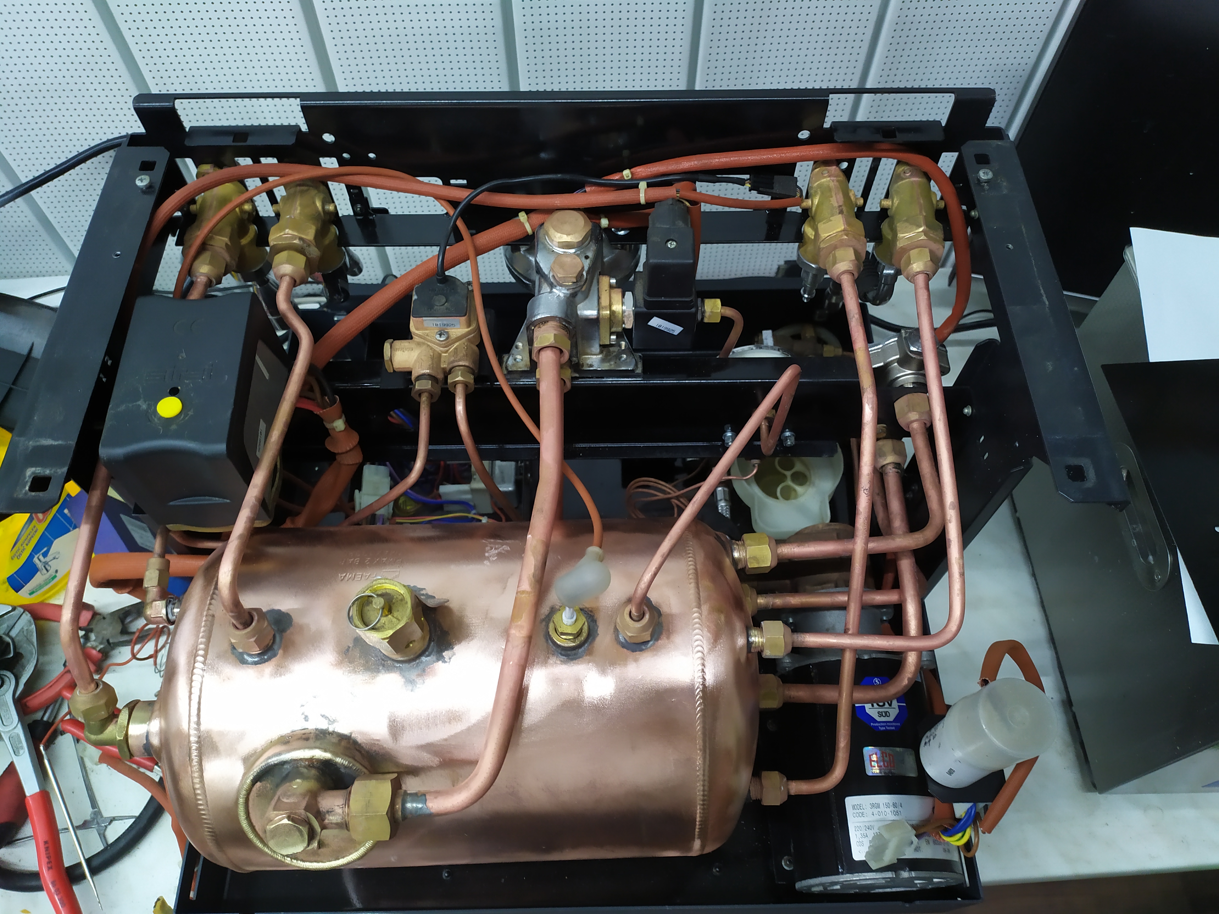

Trosku jsem cistil

Zvukař jsem nikdy nebyl, ne že by mě to nebavilo, u racků jsem se motal vždycky a i dneska když se někde přimotám na živou produkci, tak vočumuju u zvukaře. Jenže na svoje nebyly peníze, a vlastně ani dneska.
Párkrát na větších akcích nás zvučili líp vybavený zvukaři, a ti právě měli na racku položenej zrovna podobnej mikrofon, s tím že si to přes něj dokážou rychleji nazvučit. Nutno dodat že ten pult stál asi jako lepší auto, takže kdoví co to všechno dokáže.
Na doma jsem se zvukem na poslech zabejval už jen málo. Spíš než stavbou beden, na který jsem si tenkrát koupil knížku od Dexonu/Kamila Tomana, jsem se vydal cestou lampovejch zesilovačů, ale ke stavbě lampy na poslech už jsem se nedostal. Možná jednou se k tomu zase vrátím, vybavení mám a oproti mladí už mám i nějakou tu korunu, a ebay. Jediný co nemám je knížka Jaroslava Lukeše, Věrný zvuk.

U nás ze všeho, co je z mědi teče slivovice. Tady je to nejcennější kov. :) Na co jste tam u vás zprznili tu měď? :lol:

Výzerá to ako premakaná domáca pálenica :lol:

Tím se měří impulzí odezva v tzv. okně. Pak se to pošle do DSP a ten provede korekci nastavení a dosahuje se vyrovnaného akustického pásma, včetně potlačení zpětné vazby. Vše samože na digi technice. Je to přesné a rychlé. Kdysi nám holt musely stačit uši a rychlost a cit v prstech na faderech a ostatních hejblátkách. Dneska, když ozvučíš nějaký prostor, tak si to nastavení uložíš do paměti a příště, když přijedeš se stejnou aparaturou, tak to jednoduše načteš, případně doupravíš jiné vstupy a máš vyděláno. To samé si uděláš i doma s pomocí toho REW, pokud máš DSP v domácí aparatuře, pokud ne tak alespoň máš podklady pro nastavení ekvalizérů, úpravu akustického prostoru a pod. Doba poskočila i v domácím poslechu. Stačí lepší zvukovka, měřící mikrofon, PC s příslušným SW a už můžeš měřit, simulovat, kutit a i lépe poslouchat. A hlavně se nenechat zblbnout na super kabely k bednám, co jsou drahé jako prase. Stačí, na doma, CYSY 4x1 až 1,5 s tím, že zapojíš spolu protilehlé vodiče. Na vyšší výkony při zvučení průřezy větší. Do lampáče na doma asi už nepůjdu, ikdyž... Lukeše nemám též. Ale tu ho najdeš: https://uloz.to/file/H9EaNPxC/lukes-verny-zvuk-pdf

Pěkná Faema s volumetrikou. :wink:
