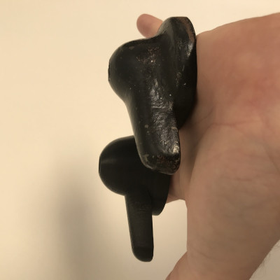

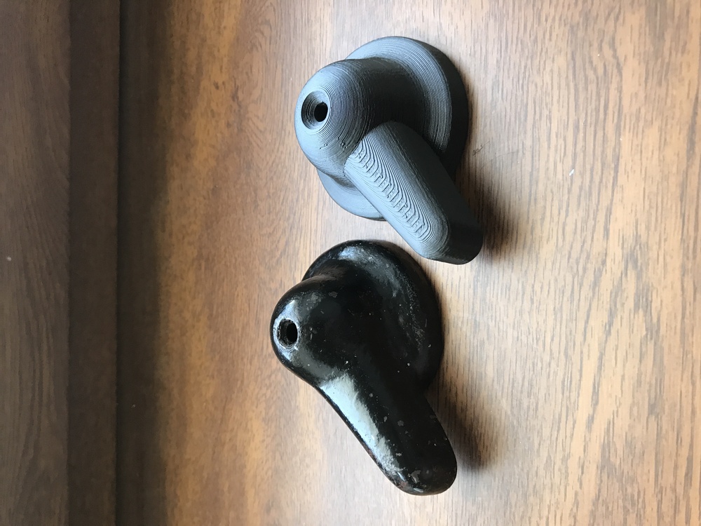

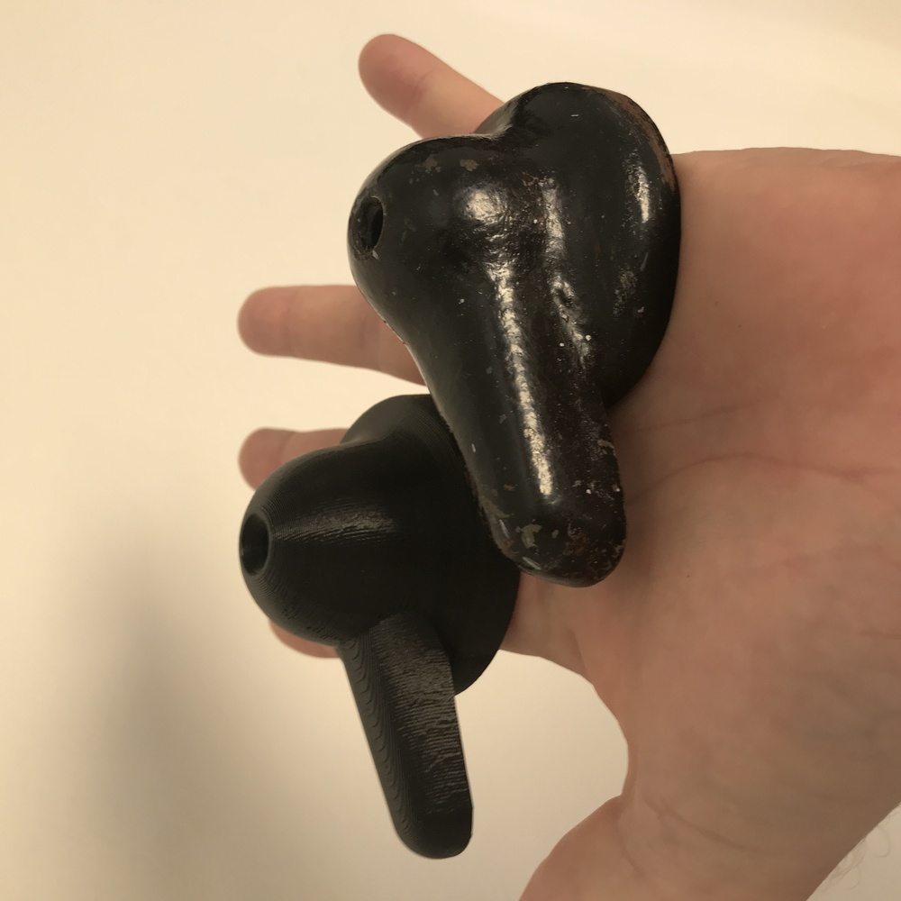

Taaak. Jeste jsem se sekl ve vysce toho vystupku/packy samotne, ale myslim ze to jeste vyladim :) vytisknuto na prusovi

Tak a teď to ještě zaformuj a vylej tou “bakelitovou” hmotou a budeš to mít profi. 8)

Klimbik> na takove tvary se perfektne hodi "non planar" tisk. Vypada to dokonale, nejsou pak vubec videt vrstvy.

jimmy: tak kdybych to chtel vylivat, tak to udelam z originalu a nebudu se s tim modelovanim vubec sr... :)
dawe: diky, mozna by to slo pouzit, ale koukal jsem, ze to nezvladne moc rozdilne vysky, kvuli velikosti extruderu, tak mozna treba jen na vrsek toho kulateho tela. uvidime, asi to zkusim, jeste jsem to nedelal.

Je potreba upravit hot end aby mel kolem sebe volny prostor. Jestli mas Mk3/Mk3S tak je potreba vyndat a deaktivovat PINDU.

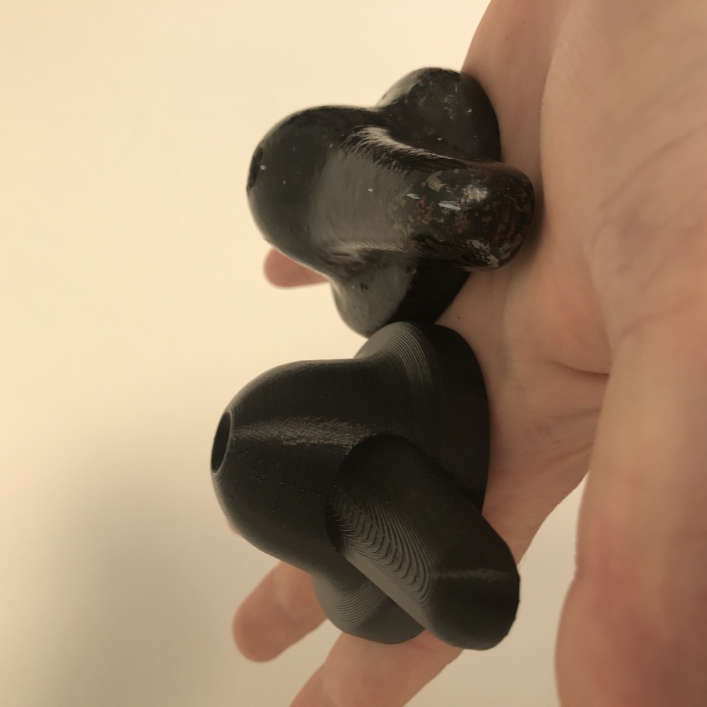

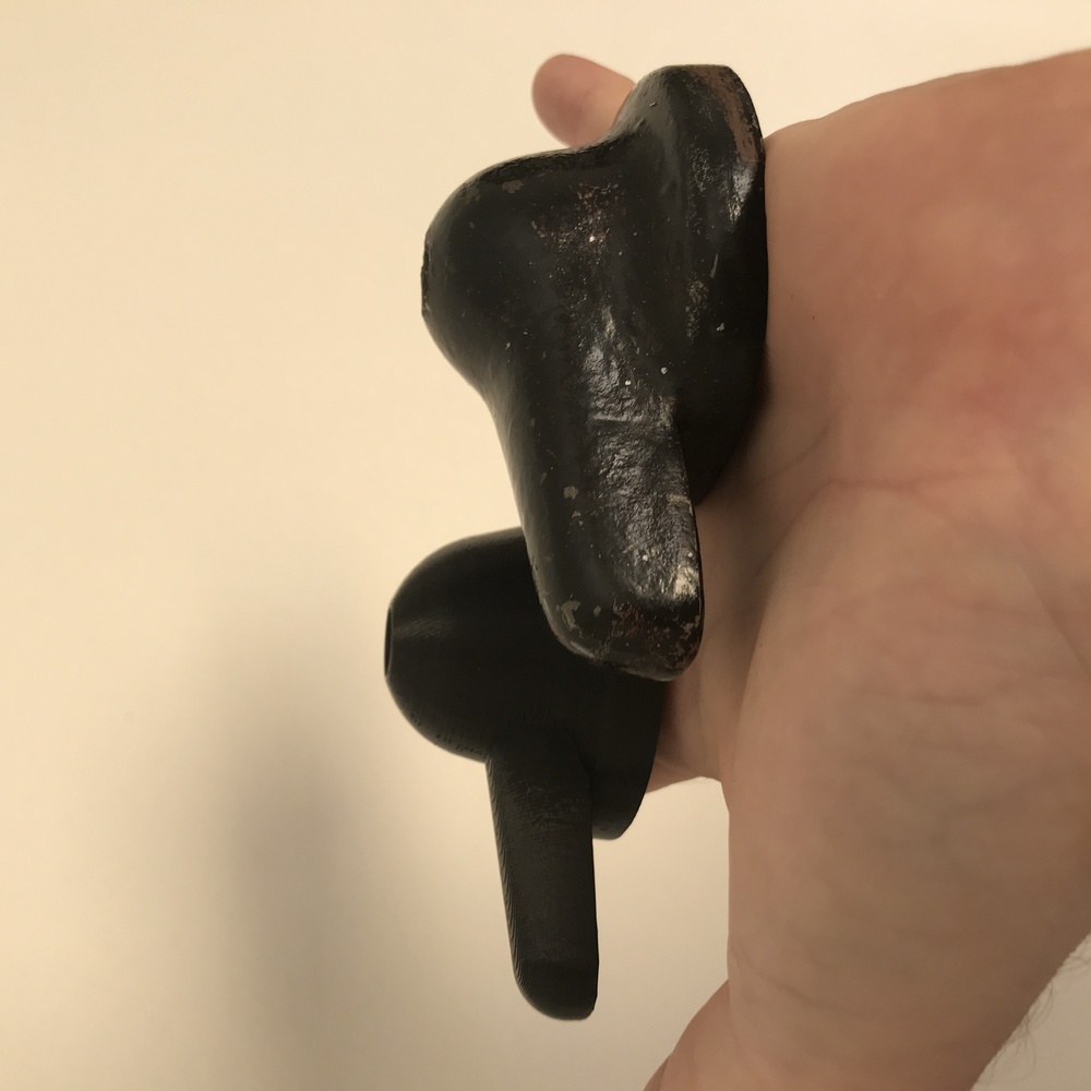

Heledte, to uz docela jde ne? Nejspis to prekituju a vybrousim jeste. Stejne musim kitovat brousit a lakovat jeste jednu originalni, tak to vemu prijednom
Nemam tam zespod zadne zelezo, ale je to krasne natesno, tak myslim ze to bude ok.
