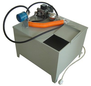

U ejektorových hořáků mají takovouto bednu jako zásobník (viz. obrázek), do ní bych to musel stejně ze sudu přečerpávat.
Nějakou mega nádrž jako třeba IBC taky nechci, čím víc manipulace, tím víc bude všude "nabryndáno".
Prostě a jednoduše - dojde jeden sud, pumpa se vytáhne a vrazí do druhého atd. atd.
Navíc filtr musí být dostatečně veliký, ten co mají na té originál bedně je dost malý a s tím už máme svoje zkušenosti.
Filtr z Favorita zvládnul cca 1/2 sudu a už je neprůchodný. Teď už půjdu do pořádného filtru, má sice obsah cca 2l ale o to dýl vydrží.

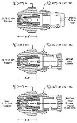

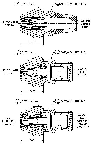

Na všech tryskách je Whitwhortový závit. 9/16" / 24závitů. Velký průměr je okolo 14mm.
Stoupání nemám čím změřit (měrky mám 20z a pak až 28z).
Tak doufám že to říkám dobře (podle obrázku).
Jaký je malý průměr? Respektive jakou mám udělat pro závit díru? Zkusím to říznout nožem, ale lepší by byl závitník. Ten by možná teoreticky šel vypůjčit v PBS Třebíč, protože tam krom jiného vyrábějí i hořáky. Přemýšlím koho tam znám.
Příspěvky: 8482
8. 1. 2012, 8:56
BSW 9/16-24 neexistuje.
Pro Whitworth 24z je rozdíl velkého a malého průměru 1.356 mm.
Příspěvky: 8482
8. 1. 2012, 9:00
Aha, teď jsem se kouknul na obrázek, ne Whitworth ale UNEF. Podle Machinery's handbook je velký průměr 0.5613" a malý 0.5117", tolerance 0.0072" do minusu.

Už je to vybádané. Zkušební vzorek závitu sedí.
Malý průměr 13mm, stoupání 24z/1", hl. 1,3mm na průměru.

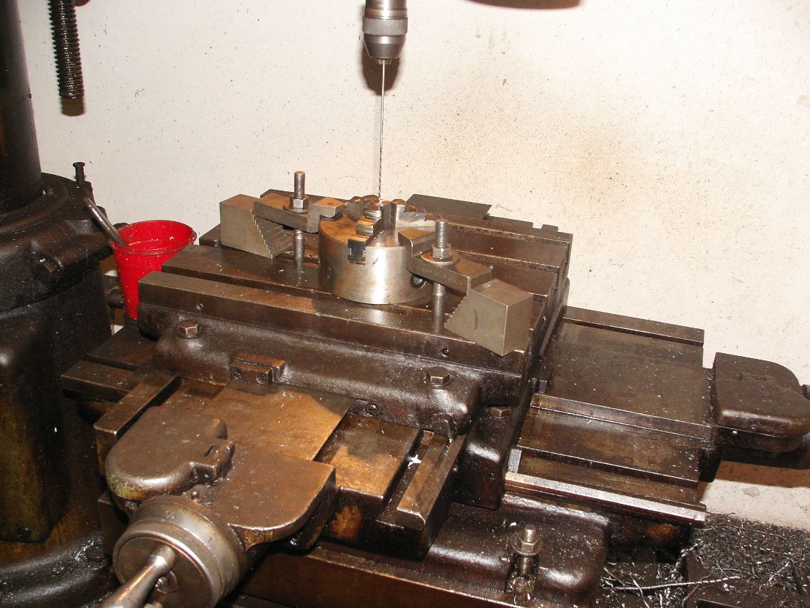

Zdrželo mě jen vybrušování vnitřního záviťáku z radeca, protože ten maličký co jsem tu kdysi měl, nemůžu nikde najít.
Vrták na ty maličké dírky jsem taky našel, mám pr. 2mm a dlouhý je asi 100mm.
Co ale nemám, tak 19mm 6-tihran, resp. mám ale pouze mat. 11 373. Do toho vrtat tu problémovou dírečku by byla vražda.

Zatím se celkem daří (to je tou automatovkou :D ).

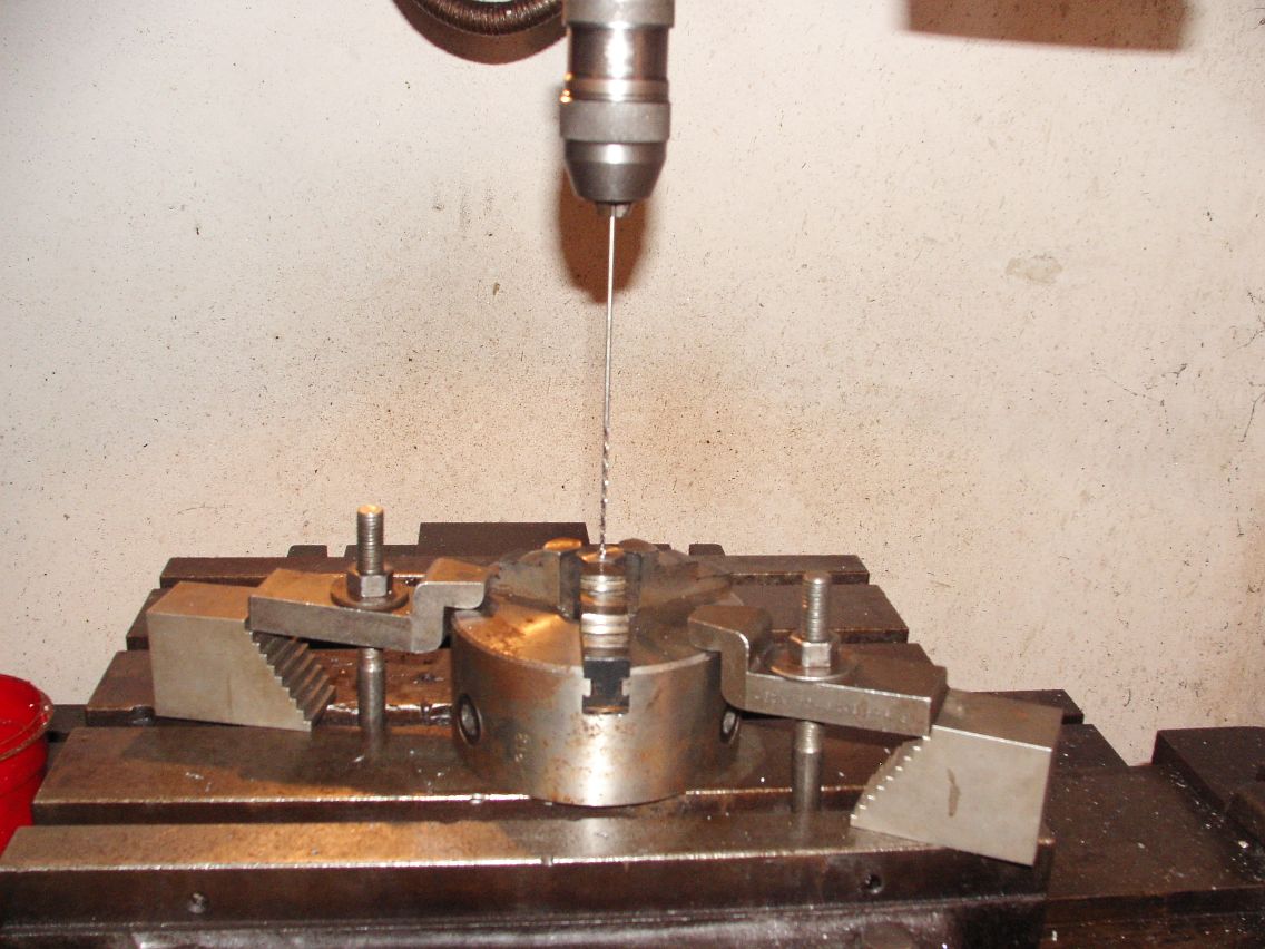

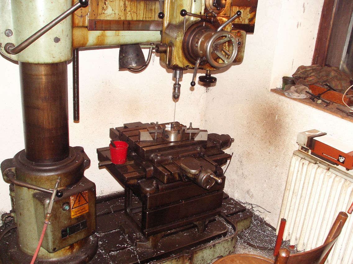

2mm dírka 45mm hluboko v podání 2tunové vrtačky :wink:
Poslechl jsem Josefa a napřed vrtám 2ky dírky, pak až budu dělat velkou díru a závit.

vetsi vrtacku na takovouhle drobot uz jsi nenasel co?
magi
Příspěvky: 2741
Bydliště: Třebíč
9. 1. 2012, 6:26
Mám malou Bauhausovou, ale na té bych ten vrták spolehlivě ulomil. Jde o tuhost a vibrace.
