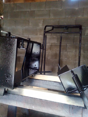

Hadice půjdou vyměnit, nechtělo se mi lepit. Věž taky půjde, mám novy píst, tak ji sundam celou.

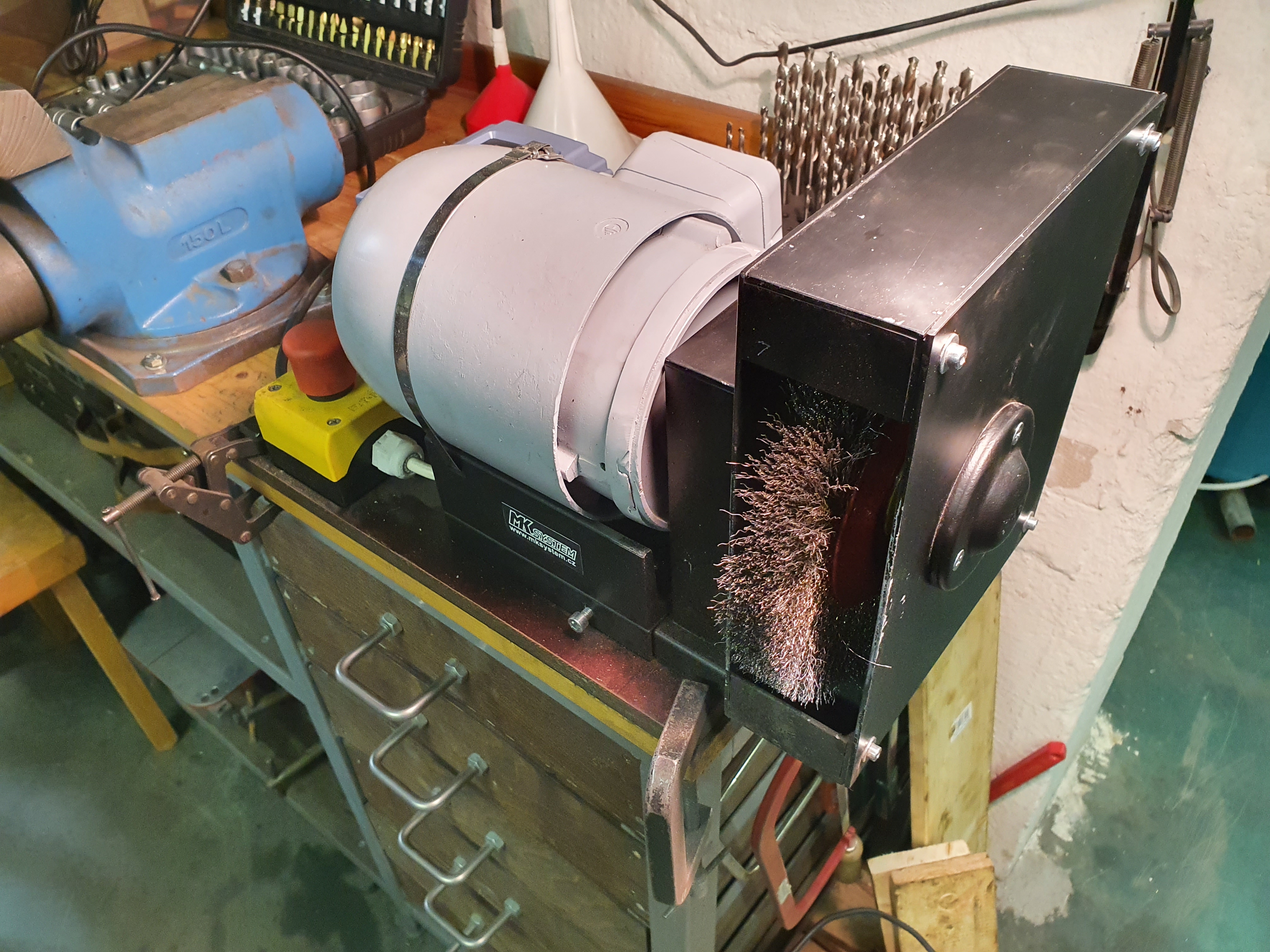

Příspěvky: 6442
22. 2. 2020, 7:30
Ahoj sice to není dneska, ale bez toho bych smko neudělal. Zrovna jsem měl měnič 1f/3f 230V a velikostně se mi šiknul, tak je napájení jednofázové. Jedu tak na 1/3 rychlosti, motor má myslím 1420ot/min, na motoru redukce na kužel co šuplík dal, kotouč nasazený na přírubě z nějaké bnky.
Jsem spokojenej, čistí tak akorát a hlavně nesežere prsty, když ujedou.

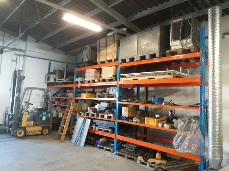

po dlhej dobe som dokončil regál a upratal väčšinu neporiadku.

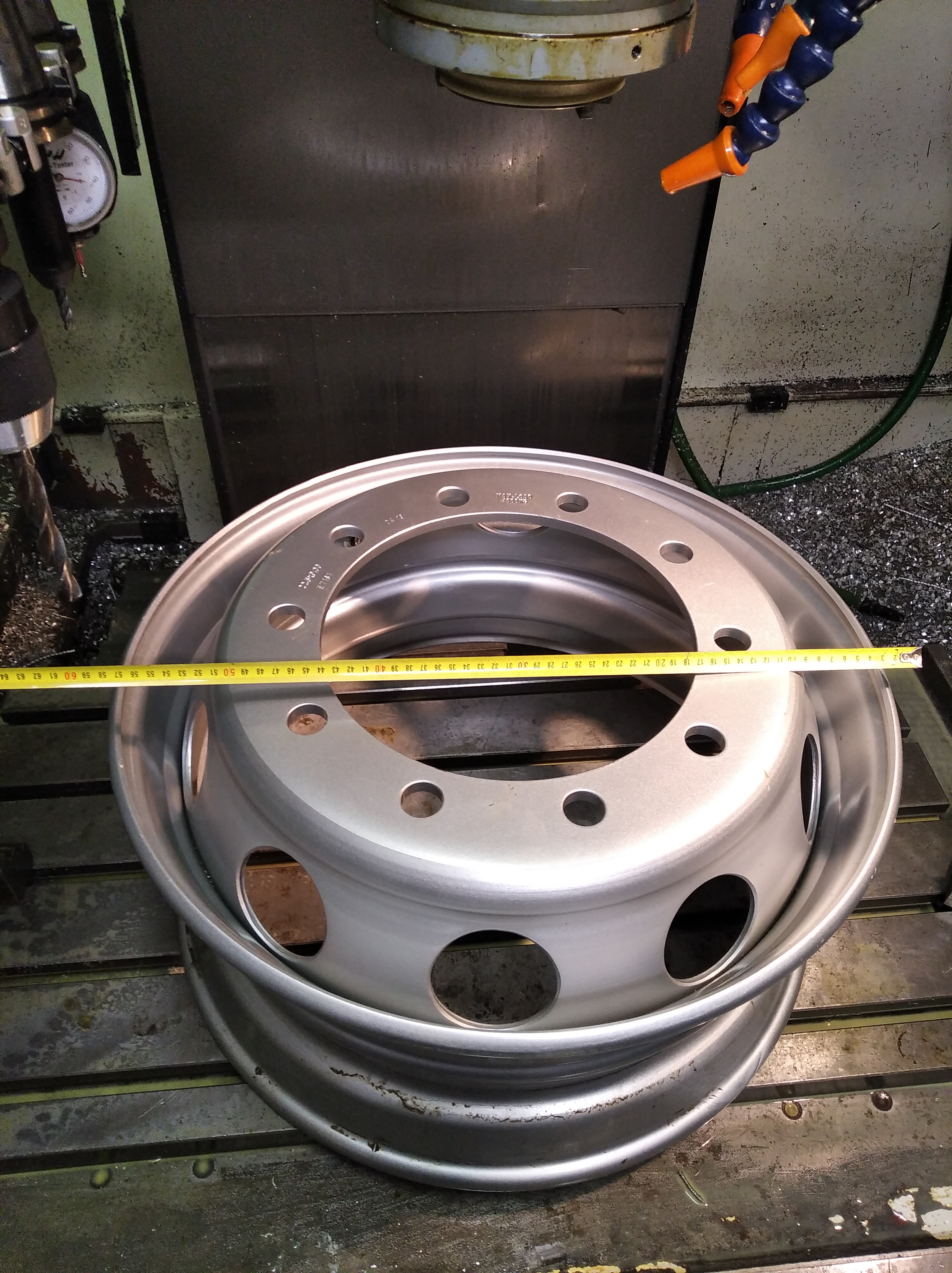

Zurko
Příspěvky: 85
Registrován: 10. 1. 2018, 9:03
25. 2. 2020, 6:59
Přestali vyrábět ráfky ná Tatry a tak tam musím dodělat zahloubeni pro pérové podložky s rádiusem přes které se to vystreduje.

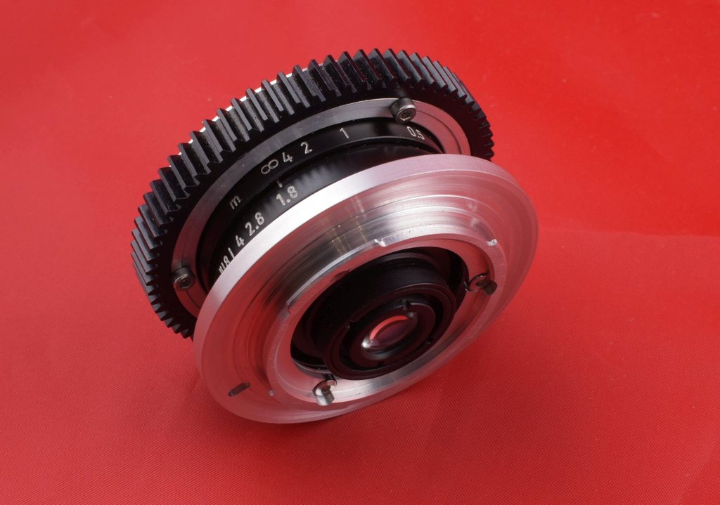

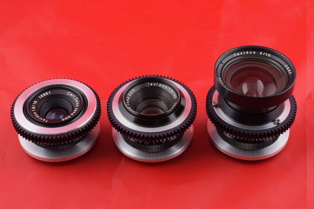

Engineer
Příspěvky: 2369
26. 2. 2020, 8:34

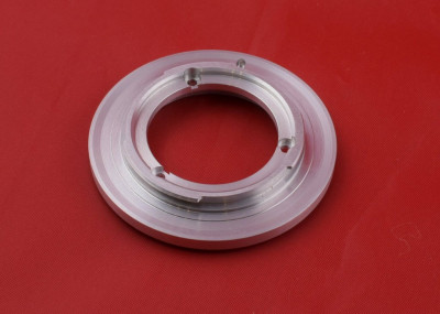

Ukázka z totální přestavby starých objektivů z bezpečnostní kamery NDR na současný typ bajonetu - konkrétně typ MFT (micro 4/3). Rekonstrukce zahrnovala rozebrání, vyčištění od plísní a prachu, přestavbu původně trojúhleníkové clony na kruhovou s devíti lamelami. Dále bylo na ostření osazeno ozubené kolo a jako finále byl navržen a vyroben celý nový zadní díl s bajonetem MFT. Původně jsem je osazoval na MFT pomocí čínských redukcí ale poslední dvě zásilky v loňském roce šly do šrotu, soudruhům se nějak nedařilo a to co přišlo bylo naprosto nepoužitelný. Tak jsem se nas... a udělal si svůj bajonet přesně. Na kameře to sedí jedna báseň, žádný kvrdlání, vaklání jako ty šikmooký. :)
DwPetr
Příspěvky: 5262
26. 2. 2020, 8:38
Pěkná práce

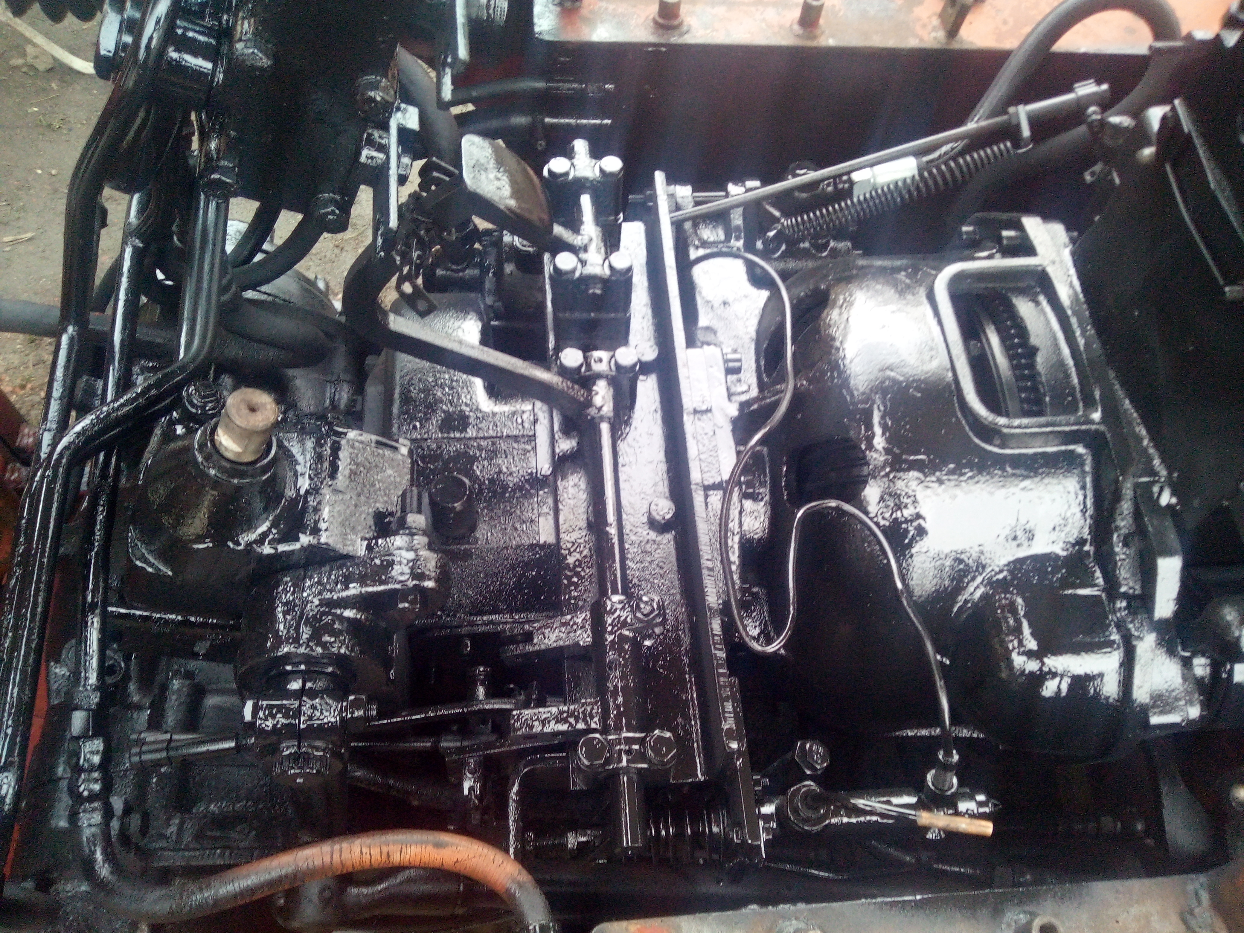

Příspěvky: 2651
1. 3. 2020, 4:53

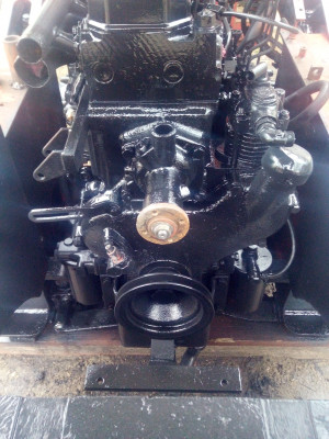

Trocha hraní. Už to začnu skládat.

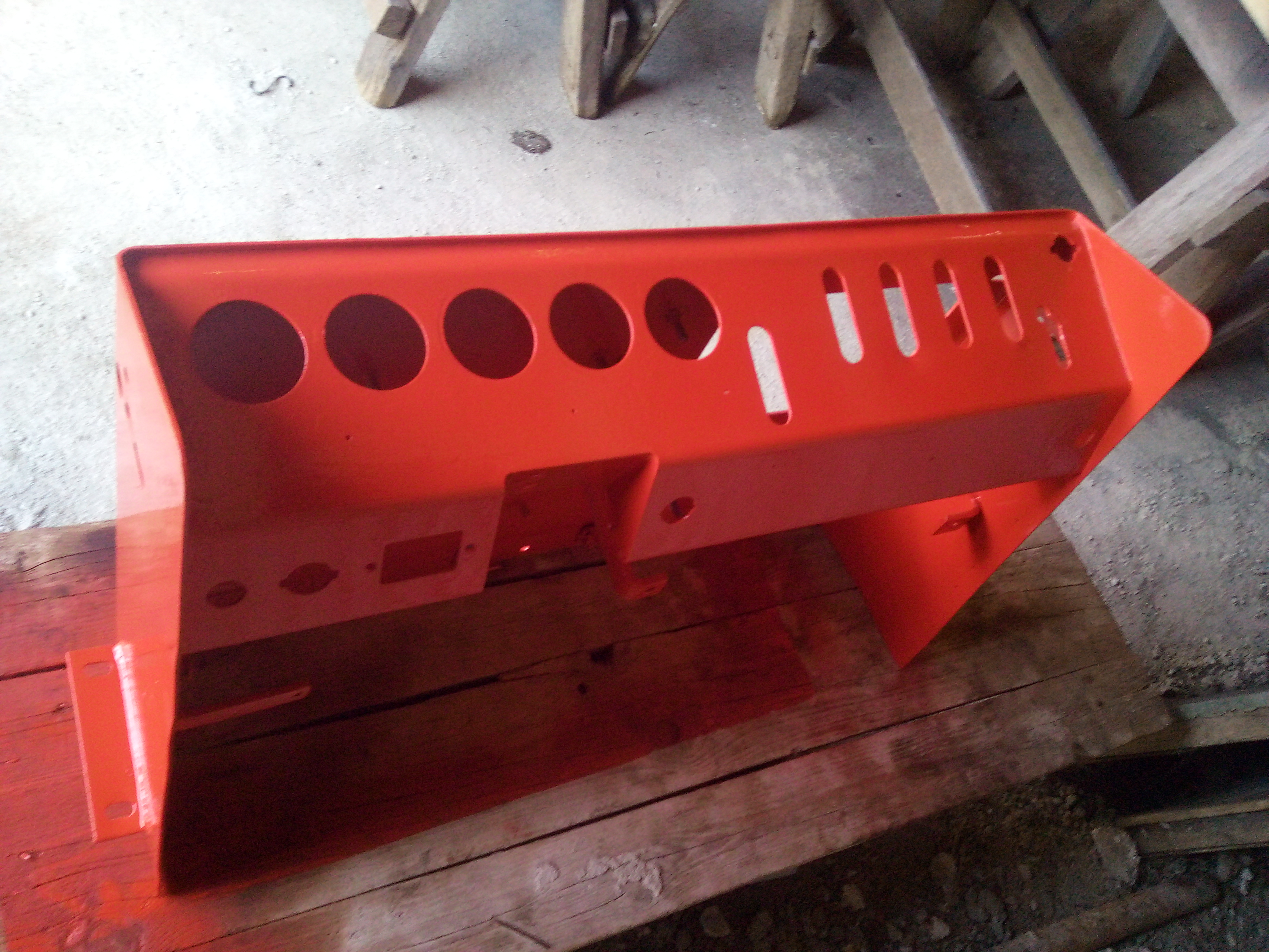

DwPetr
Příspěvky: 5262
2. 3. 2020, 7:41

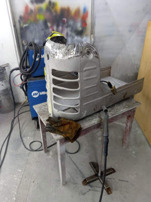

Lepil jsem Frankensteina, původní majitel kus kapoty odřízl, asi ji nepotřeboval
