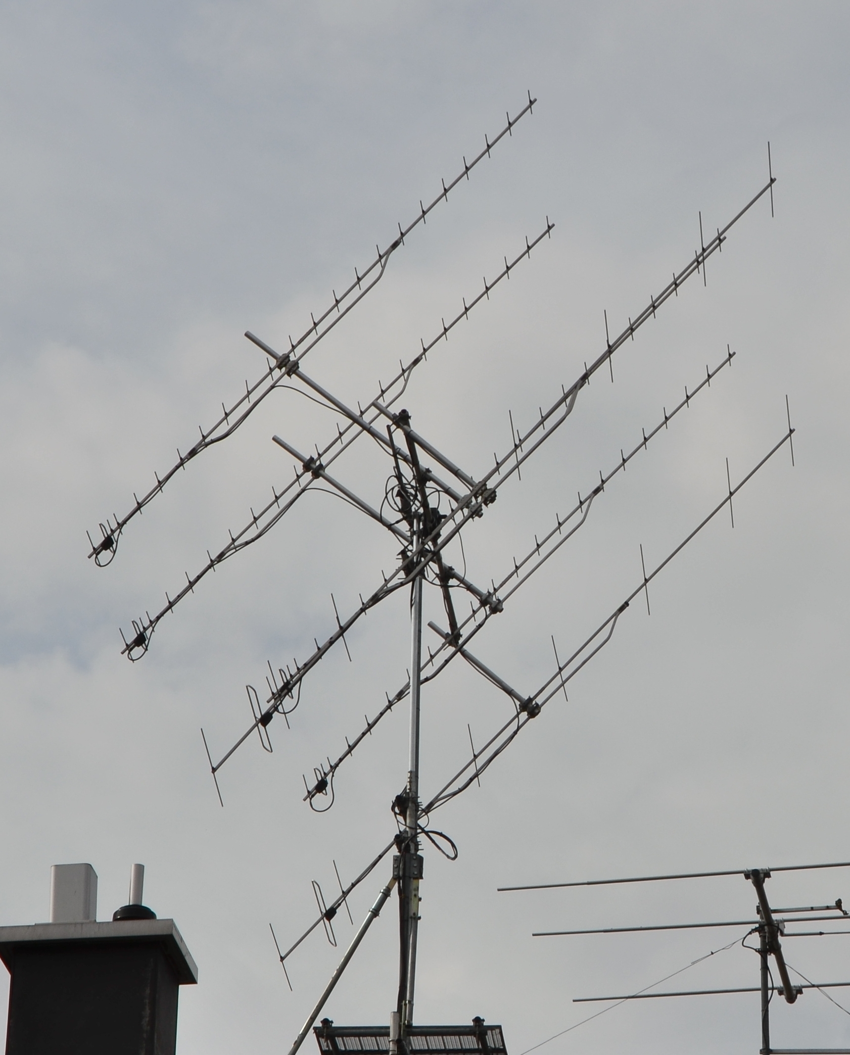

Taky jsem tak trochu bastlil - sice s pomocí jeřábu, ale nový stožár už konečně stojí... :lol:

Je to tak - sestava antén pro EME provoz, bude na tom zhruba něco takového, jen ty antény mám asi tak 2x delší.

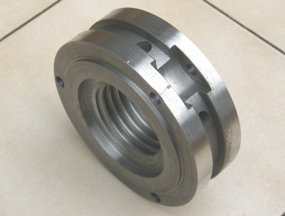

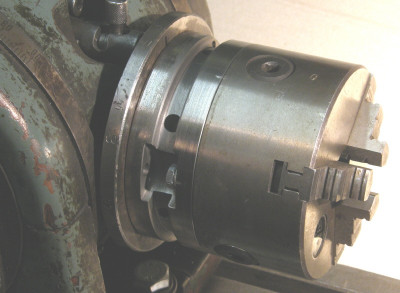

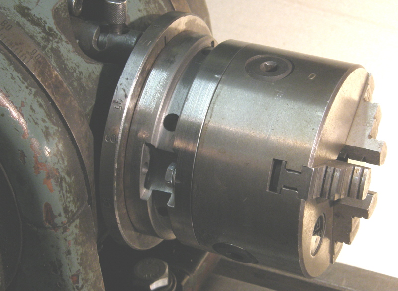

Pěkný den, tak jsem si, díky koroně, konečně udělal přírubu pro stovkovou univerzálku k děličce. Závit M48x5, pr.99 (polotovar ze ŠL byl 100, proto ta míra), délka 35. Do díry naproti jednomu šroubu ještě přijde odpružený kolík, pojištění proti povolení.

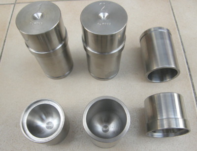

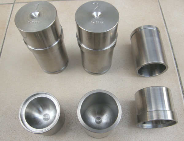

A když už, tak před 14 dny sada nerezových dóz k vibračnímu mlýnku (vnější pr.32/35, vnitřní 27, délka 72)

Ty rádiusy mě dostaly. Nikdy jsem je uvnitř nemusel dělat. To sis vybrušoval kudlu?

Pěkný večer,
na soustruhu jsem vytočil vnější tvary a předvrtal. Na otočném stole na frézce jsem vyfrézoval dutinu a na soustruhu dokončil povrchovku a posrážel hrany. Proti omačkání v univerzálce jsem použil dvě rozříznutá ocelová pouzdra. Ten vnitřní rádius není choulostivý, stejně se používáním omele, jenom tam nemějí být ostré rohy kam by se náplň napěchovala.
