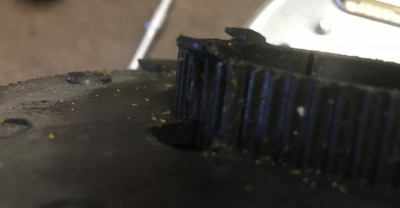

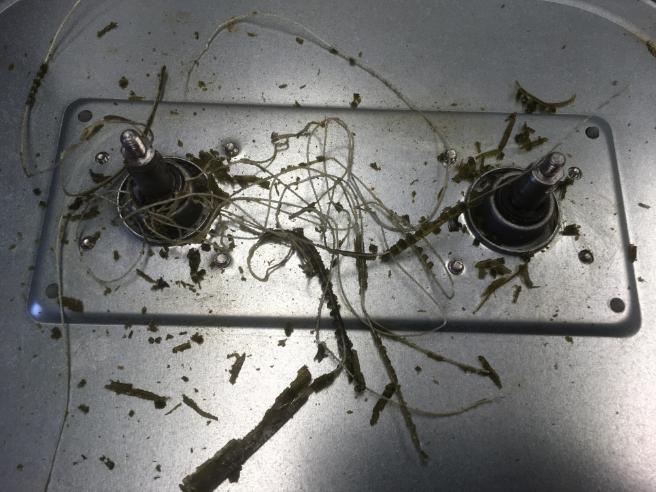

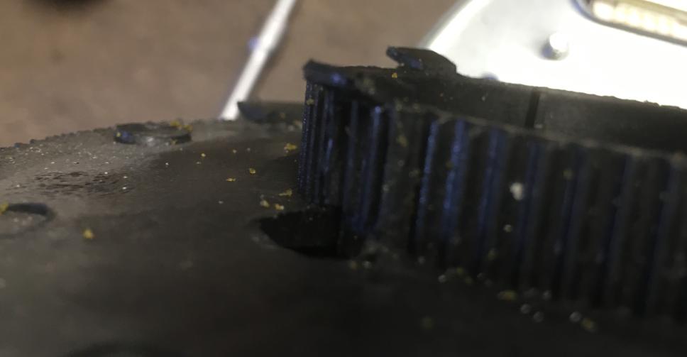

co umí "čínsky kvalitně vylisovaná" plastová řemenice s ozubeným řemínkem(domácí pekárna chleba)

pod názvem Bifinett - Lidl DE, vyrobeno DE, rok 2007
to Valter - ale mně se dařilo, povedlo se ji rozmontovat, vyčistit, namazat, opravit řemenici, zjistit délku řemínku ...
mizerný obrázek za mnoho slov (neodborných - nejsem lisař)
nad řemenicí jsou vidět pacičky, aby řemínek nespadl - aby šly vylisovat, je na formě čep procházející dírou pod řemenicí a dělící rovina jde středem zubu řemenice. Vyběhaná a/nebo nepřesná forma v této (nejen v této) rovině nechala ostré nálitky na středu zubu v dvojnásobné výšce zubu - a to bylo pro řemínek smrtelné.

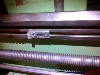

Tak ve středu bylo málo co dělat v rachotě a než vejrat z okna a rejpat se v chobotu
, tak ze zbytku elektronu na SU32 jsem kovohryzal doraz.

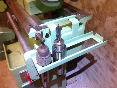

Další vehement, co jsem si kdysi udělal na su v práci je polička na 4 kebule, bylo trochu času do padla, na mojí nové bude na 5 hlaviček , přijde tam ještě prkýnko s dírama, aby nepropadly, nebo se spíš neobouchaly.
