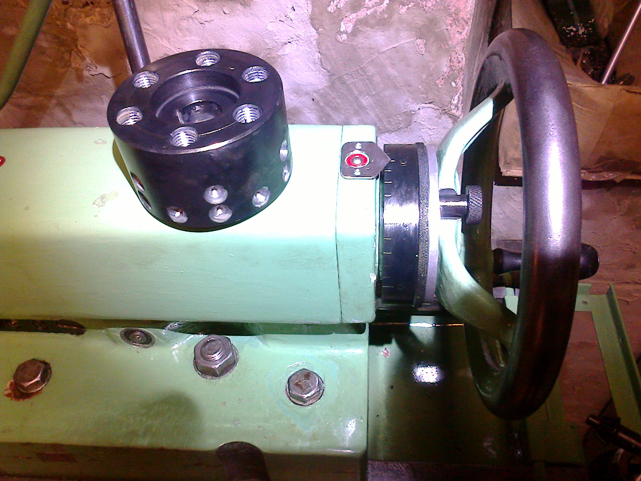

Ve čtvrtek taky takový plonkový den, tak jsem si vysnil otočný nonius na koně, jako mám v práci na SV-18, ale na mojí SU32 doma. Neb mám pozdější výrobu a už nemá vepředu vybrání, aby bylo vidět na stupnici a hrbit se k tomu nechci, tak jsem si spáchal vlastní. Dural, ocel, na děličce naděleno, doma za tepla načerněno, čísla a rysky přetřu bílou barvou, ať je to čitelné a můžu směle roztáčet kola kapitalismu. A jelikož do půl 4, než mi padne zbyla půlhoďka, vyhruboval jsem si na pátek otočný buben podélného vypínání posuvu na su32.

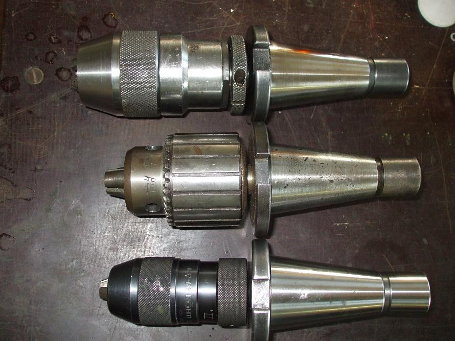

vlkzhor: Ty čínský hlavičky s tou na konci sploštělou kličkou jsou fakt dobrý. Rád je používám. Nemáš na ní nějaký osoustružený čelisti?

Jo, ještě přijde ta nerezová ryska naklepnout nýtkama, na focení byla jen položená.
Pátek krom výroby ohrady pro koně nebylo taky až tak co, tak trochu údržby strojů jsem dodělal buben, první ze série chybějících dílů. Mat 11600, výhrubník 19,75, výstružník 20H7, Zaklínovat vzadu dřevěnými klínky vřeteno, vybrousit a ustavit nůž na drážku pro pero a už se jezdilo suportem sem tam, až byla hotová, pak díry pro šrouby 6x M12x1,5, originál je 12x1,25, ale ten zrovna nemám. Pak dělička na italské rozběhané mrše frézce a bylo hotovo, doma za tepla načernit. Na něco je ten koroňák dobrý :) Buben je položený na koníku v předešlém.

stanik84 píše: 5. 4. 2020, 7:31 vlkzhor: Ty čínský hlavičky s tou na konci sploštělou kličkou jsou fakt dobrý. Rád je používám. Nemáš na ní nějaký osoustružený čelisti?
Tu mám teď prvně, objednával jsem novou do práce, ty staré, co tam byly ještě čssr a dojebané kličky jsem vyházel, byly k zlosti. Tuhle mám za tu dobu moc rád, objednal jsem si jí i domů. Ale jen takhle jak ji vidíš.

To já mám ještě ze staré výroby. Má to na sobě nějaký rozsypaný čaj. Ale jinak vypadají pořád stejně.

jj, jednu menší mám na vs32, taky ještě made in china a diamond brand, ta taky drží a dokonce i klička po těch letech, což se o některých nových nedá říct po roce používání, však máme ve vratech dílny v prknu díru, jak jsem takovou kličku už mrštil po týdnu používání. A to jsem jinak klidný člověk :roll:

Hlavičky na kličku jsem vytěsnil hned po tom, co jsem zkusil bezkličkovou.

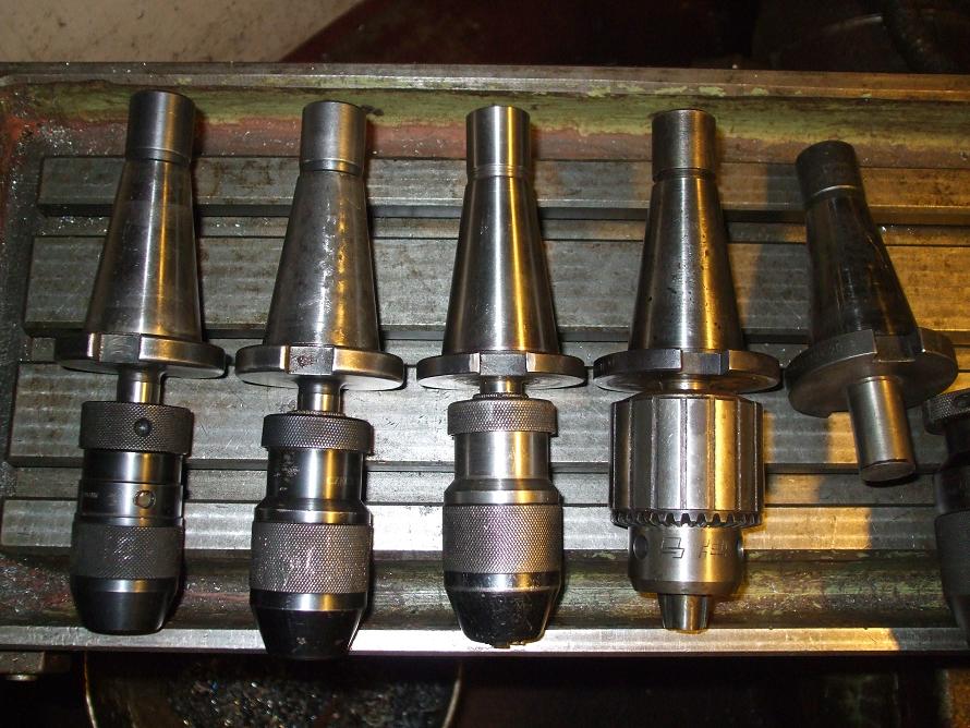

DwPetr píše: 5. 4. 2020, 8:26 Hlavičky na kličku jsem vytěsnil hned po tom, co jsem zkusil bezkličkovou.
Tak ono záleží, co děláš. Pár jich tu mám, používám víceméně dvě. Ostatní jsou osazený a jen měním. Na vrtačce rychlohlava. V soustruhu dost často mám píchlou prodlouženou redukci 4/3 a jen přendavám, abych nemusel točit pořád koníkem a vyrážet. Tím neříkám, že ty bezkličkový nepoužívám :) .

Tie staršie čínske hlavičky tiež používam jak na vrtačke, sústruhu aj frézke. Ona má výhodu že je krátka, a na frézke s dlhším vrtákom bývajú problémy. Na frézarských trnoch na krátkych "B" kuželoch tie bezklúčové trčia kus dopredu. Voľakedy som tie kužele prebrúsil, aby som to skrátil, no aj tak je tá stará čínska jedna z najpoužívanejších.
