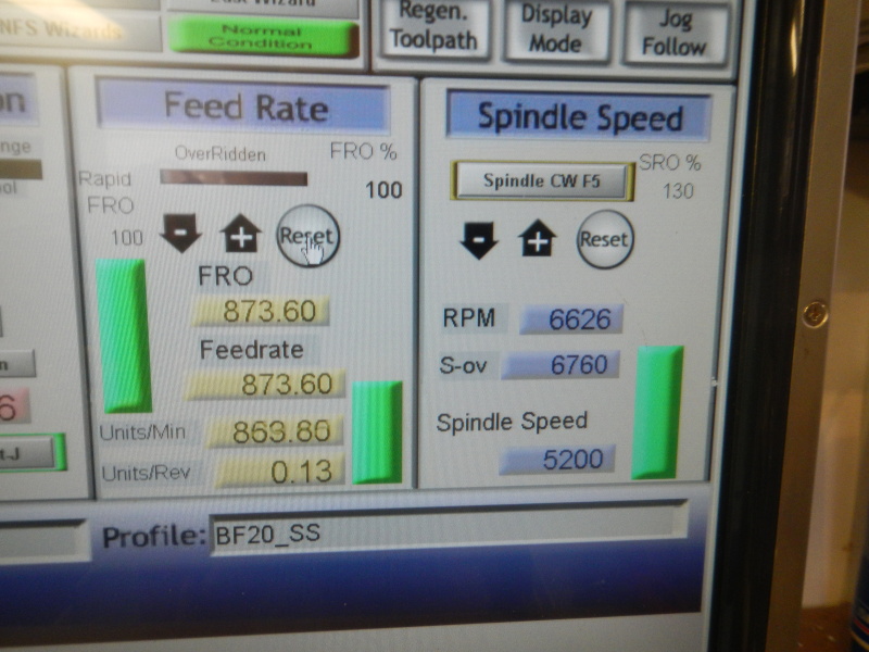

také to občas něco obrábí
trochoidní úběr duralu tříbřitá HSS 8mm (čína)
https://www.youtube.com/watch?v=Ow1ciGWStC0

otáčky jsou ve skutečnosti 6200 - trochu mi šidí nastavení v Mach3
https://www.youtube.com/watch?v=JIPJ_PDV68I
