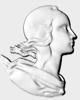

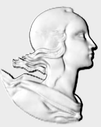

Tak jsem spichnul tu zatracovanou membranovou sondu a otestoval na oblibene madone 30*50mm,kterou jsem skenoval s rastrem 0.1mm.
Sondu se mi povedlo nastavit na citlivost jednoho kroku t.j. 0.01mm.
Sit bodu jsem zpracoval v Rhinu4, ktere si s tim docela dobre poradilo.
Vysledek je na obr. Rekl bych, ze na 4 hod prace s vyrobou sondy, uchazejici vysledek. Vlastni sken trval asi 90 min.

Nemas prosimte moznost hodit tu video ? bych rad videl jak to jezdi. A jak se to chova.

Pupak píše:Tak jsem spichnul tu zatracovanou membranovou sondu a otestoval na oblibene madone 30*50mm,kterou jsem skenoval s rastrem 0.1mm.

Pupak: moc pěkné :-)
Příspěvky: 23411
9. 3. 2007, 9:37
perfektni

Video zkusim,ale jedine pres fotak,kameru uz nemam.Data uz tu bohuzel nemam zadny,prenasel jsem to na "flesce" a z duvodu mista to hned mazu. Sondu ted vylepsuju a az bude hotova,tak sem vsechno hodim.
Snad to pres vikend stihnu.Priznam se,ze jsem z duvodu obecneho skepticismu k moji konstrukci sondu dost odflakl,nebot jsem cekal,ze to nebude nic moc.Proto ji predelavam.

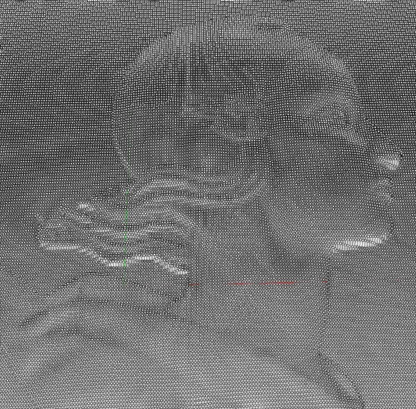

Tak jsem vydoloval na PC tu bodovou sit,ale aby se to dalo nejak zobrazit,musel jsem to zredukovat na 200x200 bodu.V originale by se to nedalo sejmout.Snad to k necemu bude.

Puvodne bych to odhadl na laser sit + kameru , ale to by sem nepatrilo protoze jsem moc nepochopil jak si to myslel v predchozim prizpevku.
Data jsou prilis "cista" ovsem chybi dost detailu, myslim ze je tezko odhadnout jak si to doma levne naskenoval a upravil do vysledne podoby 3Dcam modelu.
