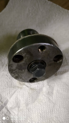

Zdravim vsechny,
Mel vych dotak k SN320. Poridil jsem ho tento rok a zacal davat dokupy, byl trocgu v neudrzovanem stavu - kdyz to reknu hezky.
Manual k nemu jsem zde stahnul - diky tomu kdo ho napostoval. Sehnal jsem i cast rumunskeho manualu kde je popsan proces kontroly vretene, konika, loze, atd vcetne toleranci - jestli by pro nekoho bylo zajimave postnu zde.
No a ted k memu dotazu. Olejova pumpa v supportu nepumpuje. Supportovou skrin jsem mel celou sundanou, rozebranou a doslova vykydanou. Pruzina v pumpe na kusy. Takze jsem to vycistil, pruzinu vymenil za nejpodobnejsi co jsem nasel (byla na kusy takze 3d puzzle). Na test pumpa pumpovala.
Takze jsem vse smontoval, nalil olej a ... asi je jasny co...
Jelikoz ani v jednom manualu neni vykres toho jak je pumpa ulozena v supportove skrini, tak moc nevim jak ji vyndat. Z venku pumpy z boku je cervik, ten predpokladam fixuje pumpu na miste.
Nepredlokladam ze by v rumunsku chteli na vymenu pumpy vyndat uplne vsechny streva ze supportove skrine. Ale nez to zacnu pacit ven, radsi se zeptam.
Vsechny dily jsou zatuhly, cokoliv vyndat je problem. Takze muj plan je vyndat cervika, vysroubovat sroub s pruzinou z pumpy, namontovat misto nej zavitovku, podlozit a pres dalsi matku zkusit vytahnout pumpu ven ze supportove skrine.
Nejaky napad nekdo?
Koukal jsem ze TOS verze ma pumpu vyndatelnou celkem v pohode ...
Pumpa zespodu s vysroubovanym cervikem

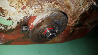

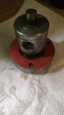

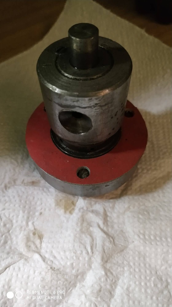

ahoj tiez som mal strunku na kusy vymenil som pumpu mam este stale vonku ale ako pozeram na tu tvoju tak sa mi zda nejaky ina mne ju tam drzia 3 srouby zospodu zapustene skus oskrabat mozno su zatmelene skusim ti sem hodit foto tej mojej [/attachment]

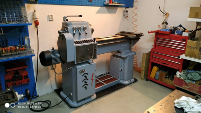

mal by som zaujem o tie navody co mas , ja ho teraz tiez davam trochu dokopy vramci mojich znalosti :) pripadne ti dam kontakt na mna zatial vyzera zhruba takto

Jan Pravda píše: 17. 9. 2019, 9:41 Takze jsem vse smontoval, nalil olej a ... asi je jasny co...
Podle mě už máš moc sjetý ten palec, takže ten zdvih je pak přes tu vačku nedostatečnej. Vytočil bych na něj případně prodloužení. :wink:

26. 9. 2019, 8:17
axim7 píše: 18. 9. 2019, 6:26 ahoj tiez som mal strunku na kusy vymenil som pumpu mam este stale vonku ale ako pozeram na tu tvoju tak sa mi zda nejaky ina mne ju tam drzia 3 srouby zospodu zapustene skus oskrabat mozno su zatmelene skusim ti sem hodit foto tej mojej [/attachment]pumpa2 (1).jpgpumpa2 (2).jpg
Jojo to je totiz TOSka ta to ma udelane trochu chytreji, Rumun to ma nejak zadelane ale netusim jak. Doufal jsem ze kdyz vyndam ten sroub z boku, pujde pumpa vytahnout - asi jedina cesta kterou se to da rozumne servisovat ale ani tuk. Je to po tech letech vsechno tak "zalepeny" ze jsem to nevytahnul ani po nasroubovani ty zavitovky a pres matici o podlozky ...
Nakonec jsem tam narval stlacenej vzduch, vylital z toho jeste nejakej bordel, zalil olejem, pomodlil se a uz to pumpuje ...
