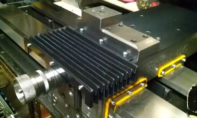

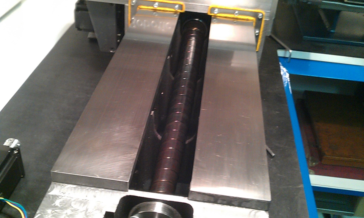

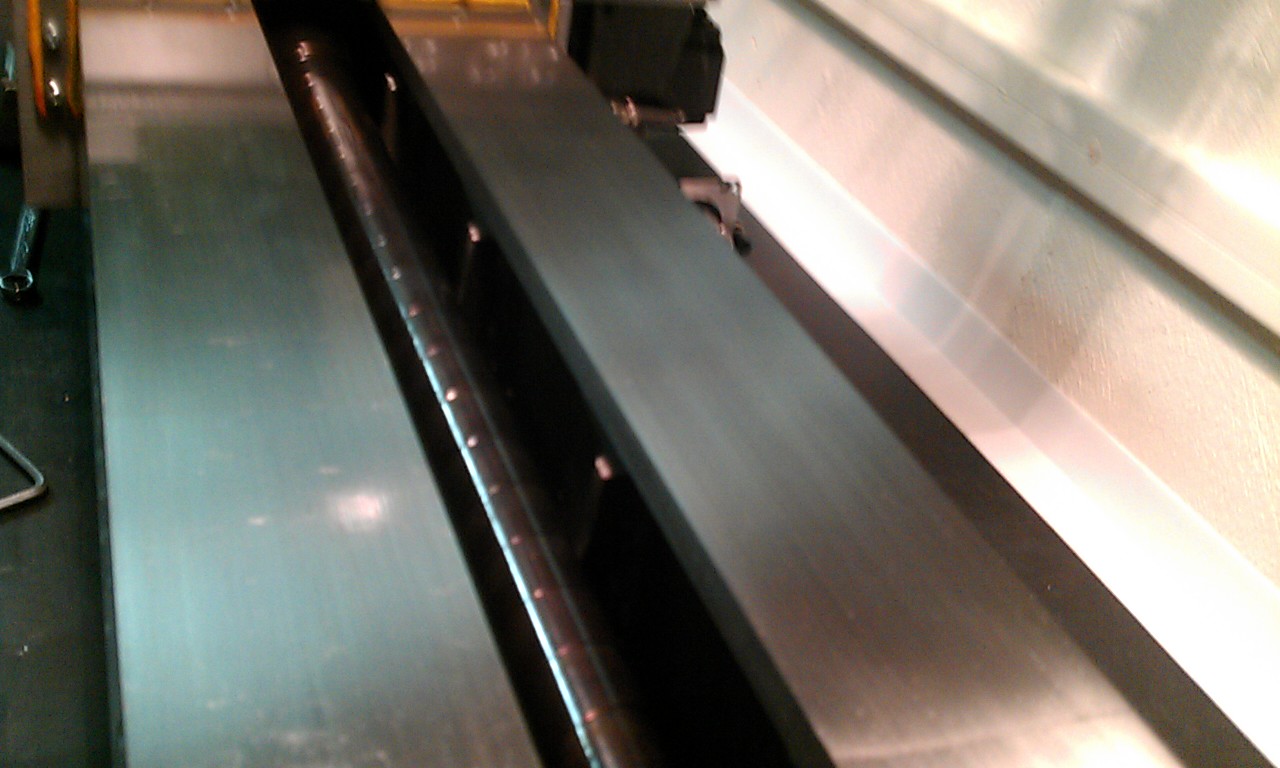

potraviny píše:Planžety beru: http://www.mepac-eshop.cz/planzety" onclick="window.open(this.href);return false;
a co se týče toho šroubu, původně jsem najivně chtěl dát tyto, počti si: http://www.c-n-c.cz/viewtopic.php?f=49&t=12975" onclick="window.open(this.href);return false; :D :D :D
kupoval jsi ty nerezovy?poddavali se práci? tak sem koukal a ne staci ocelova,cenove by to bylo drahé
potraviny
Příspěvky: 1965
Bydliště: Most
10. 11. 2014, 5:49

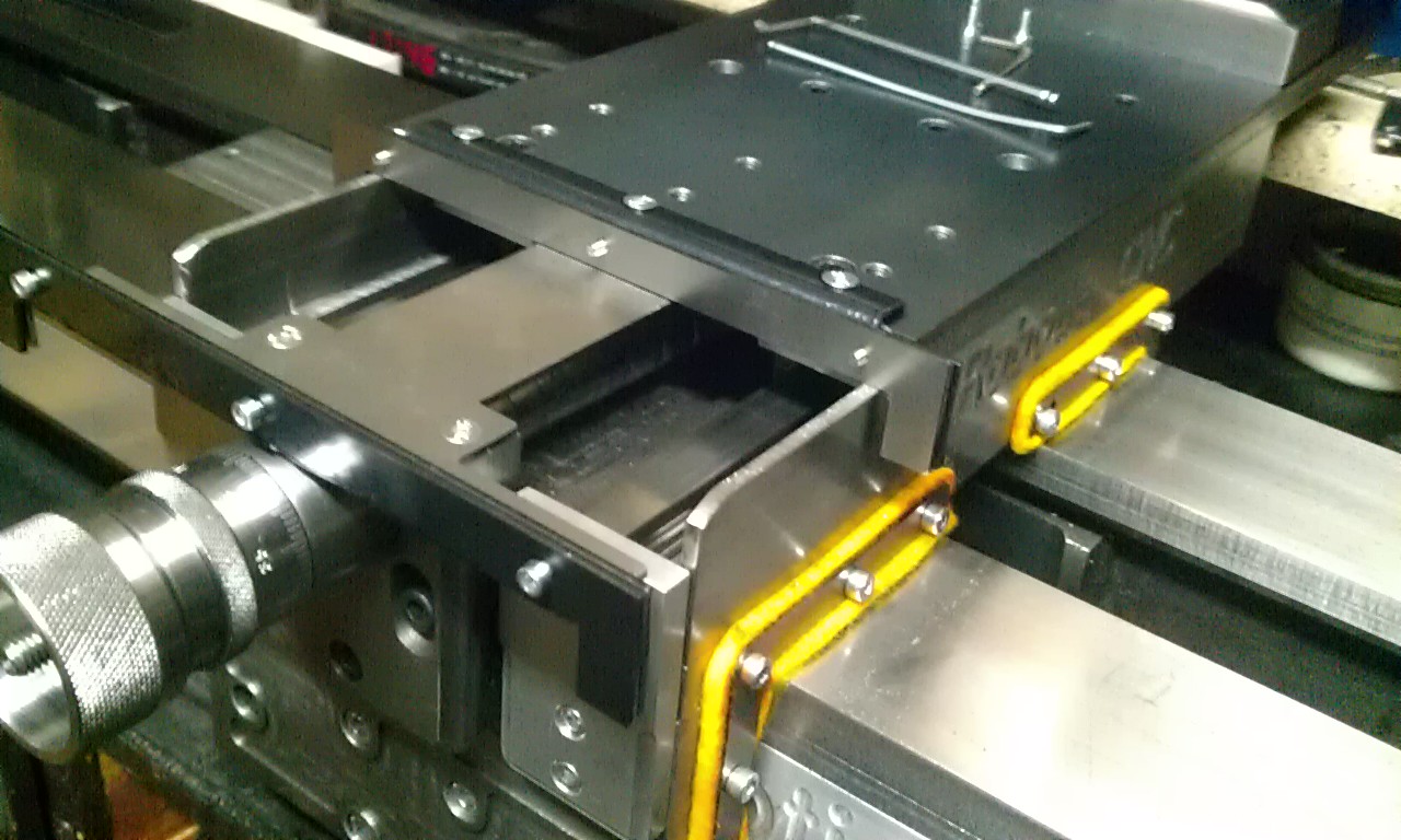

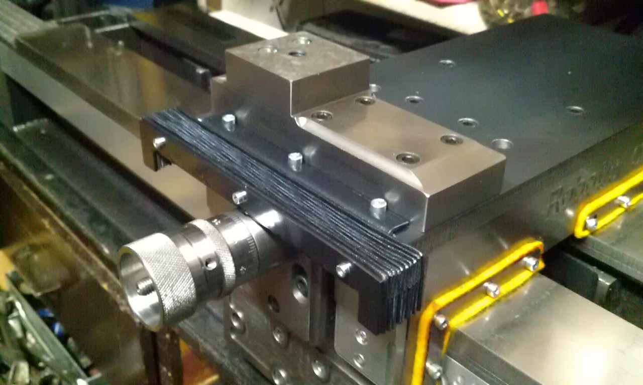

Jó, bral jsem ocelové kalené, tuším šíře 20mm, ale chtělo by to tak šíři něco kolem cca 50mm a dělat větší stoupání. Při troše citu se to stočit dá, ale na kšeft bych to dělat nechtěl. Jó mít těch planžet hromadu a nacvičit si to, pak by to už byla paráda.
Jinak moc nestíhám, ale dnes jsem zmáknul dodělat měch a tu pružinu na šroubu jsem tam taky už nechal. :D

Ty měchy jsou pěkně udělaný, ale myslím, že nejsou zde moc vhodný. Pořád do nich budou padat špony, ty se tam budou lisovat a ten měch proděraví. Takže životnost měchu tak půl roku?

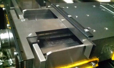

Dík za chválu a jinak s tím měchem souhlasím. Raději bych udělal nějaké překrývací planžety z výpalku, ale tak malé jsem zatím nikde neviděl a ani nevím jak udělat. Fakt málo místa, planžetky by musely být v šíři max 18mm z 0,4plechu a aby se skládaly na sebe do výšky tak 4mm. Dumal jsem jak je zavěsit za sebe aby jeden vytahoval druhý.
Juro
Příspěvky: 1543
14. 11. 2014, 7:04
Ale zasa z ineho pohladu- ide predsa o sustruh a tie spony su spony a nie piliny . Malo by ich ciastocne dvihat a ked nie tak si das pozor.
Hned mas zivotnost plus pol roka navyse. :)

Tak jsem konečně osadil pružiny od číňana. :D

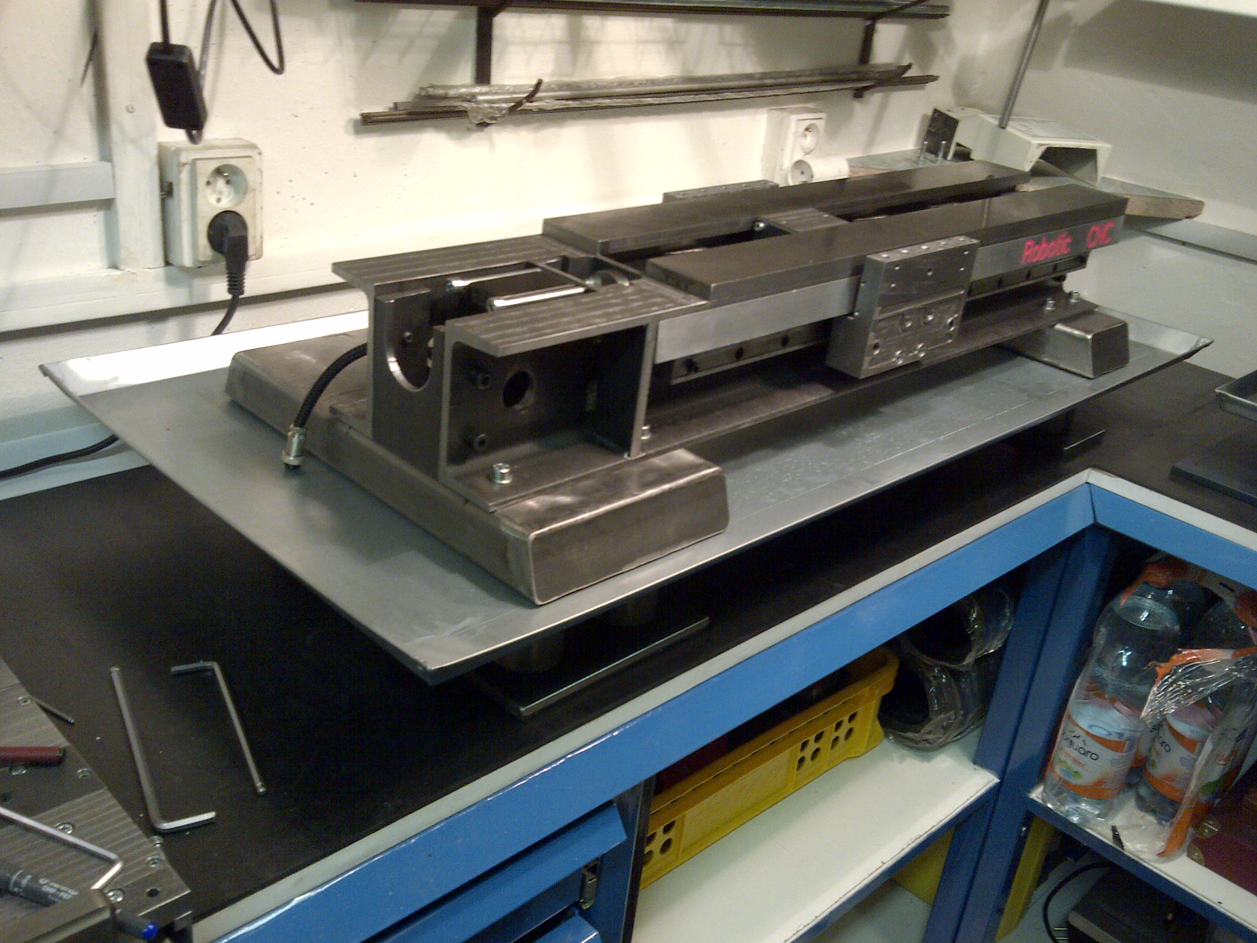

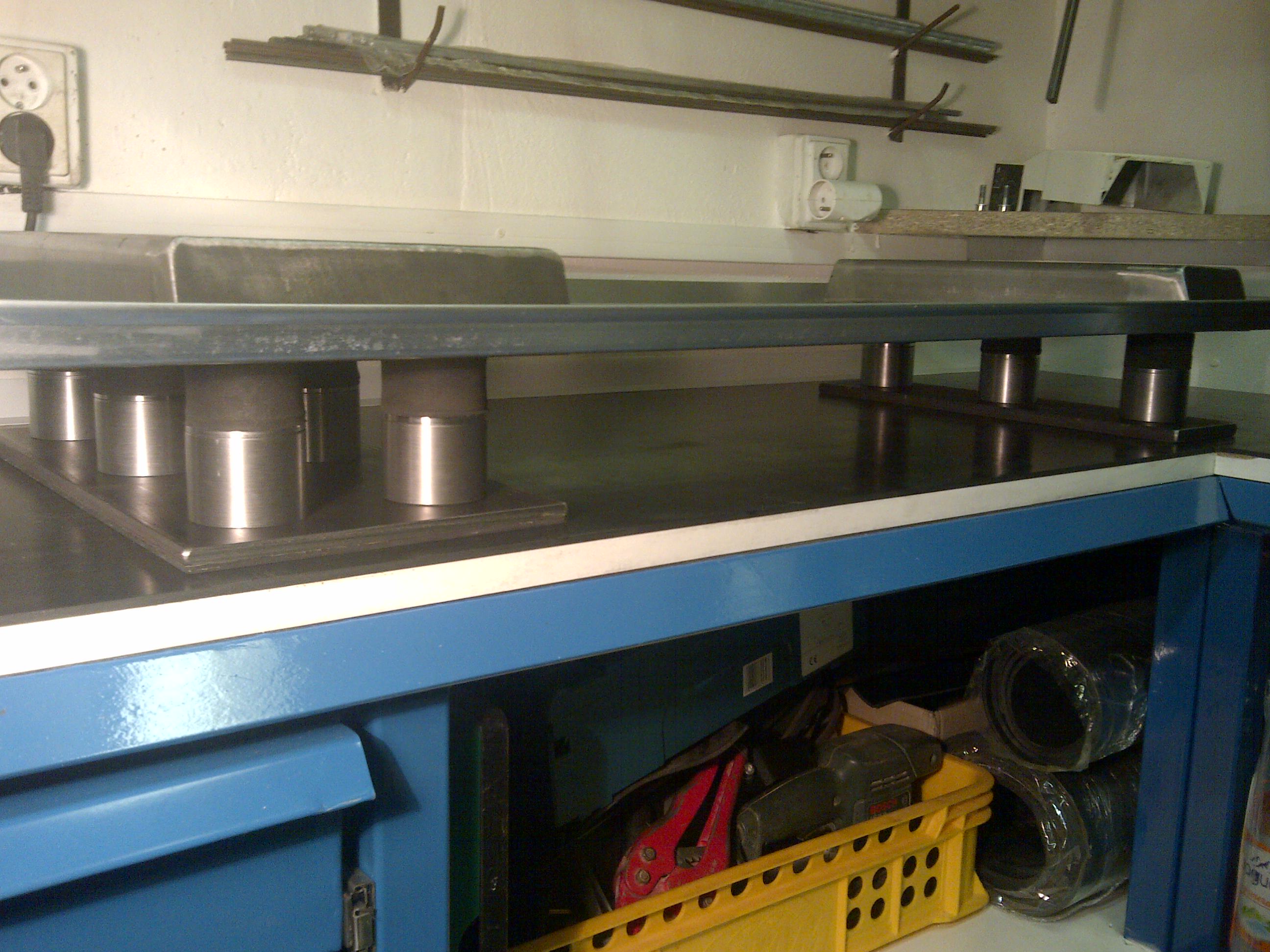

Tak jsem zas po velmi delší době zas pokročil :D :D :D

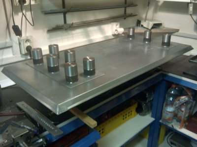

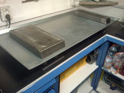

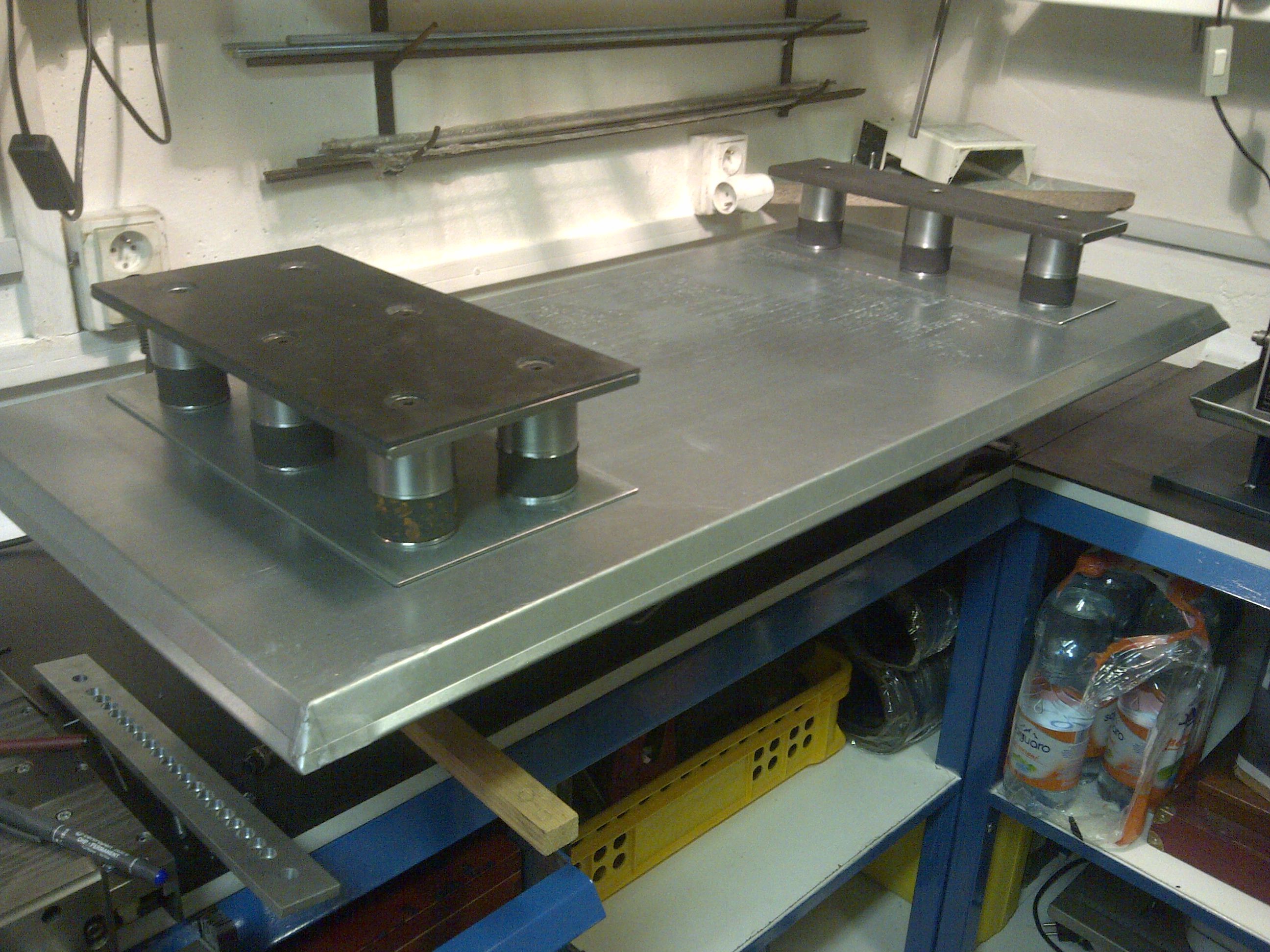

Měl jsem tu připravenou vanu 500 x 1100 x 35 a tak jsem ji usadil.Ještě že jsou ty Velikonoce. :lol:
Možná stárnu, ale váhu to má už jako prase.

Tak tohle je opravdu úžasné, moc se těším až to budeš mít hotové na nějaké video, fakt moc pěkná práce. Mám tady v dílně 2 kolejnice IKO asi tak 35 mm jenže bez vozíků, a v hlavě stále zraje plán co s níma, myslím že uš vím ale to asi až jednou možná budu na důchodě. Zatím budu rád jak dokončím moji frézku.
