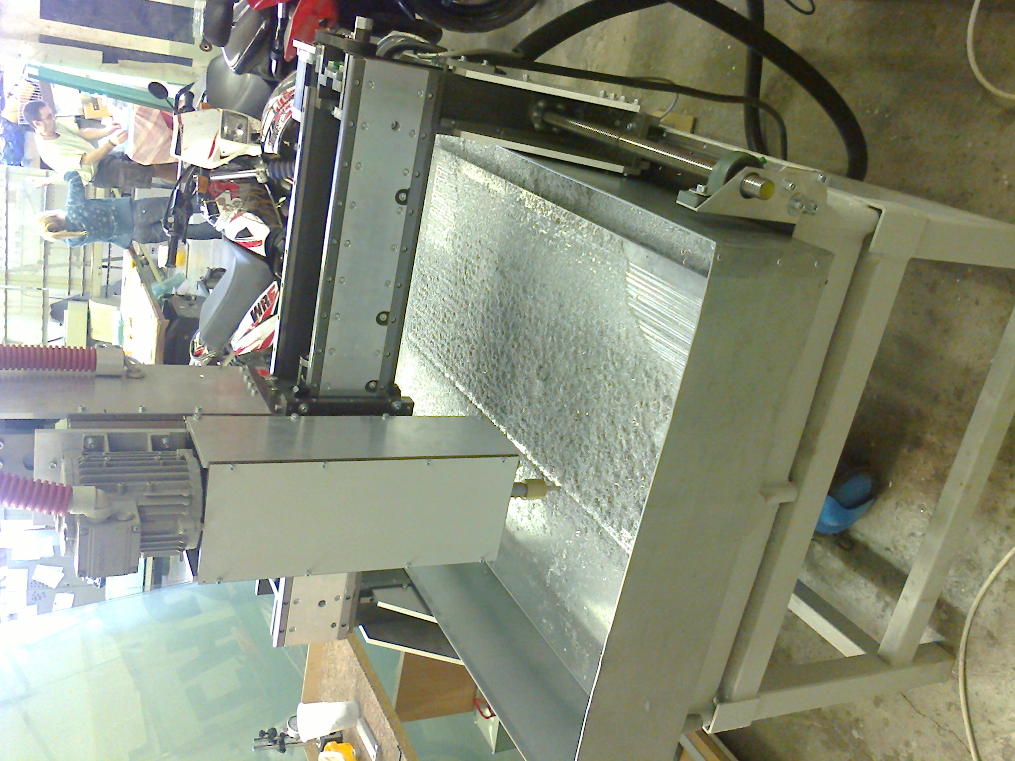

Stůl s kastlem jsou na svém místě,provizorně jsem stůl přejel 10tkou frézou-až bude vřeteno na Al tak to ještě o 5 stovek líznu.
Projevila se zajímavá věc kterou znám z klasických mašin ale tady jsem ji nečekal.
Jelikož motor nemá chladící vrtulku ( nový už je na cestě ) celý soubor osy Z se od něj pěkně hřeje a strojek po 2 hodinách provozu ubírá do hloubky víc cca o 5 stovek.
Stačí zajít na oběd a vyřídit pár mailů a ejhle-je to zase zpátky.
Není to náhoda,zkoušel jsem to včera 2x a dneska 2x na různých místech stolu...
Motor s vrtulí bude foukat skrz "krabici"Zka tak to snad uchladí a kdyby ne ( nebo to bylo něčím jiným ) tak... nad tím nejspíš mávnu rukou...

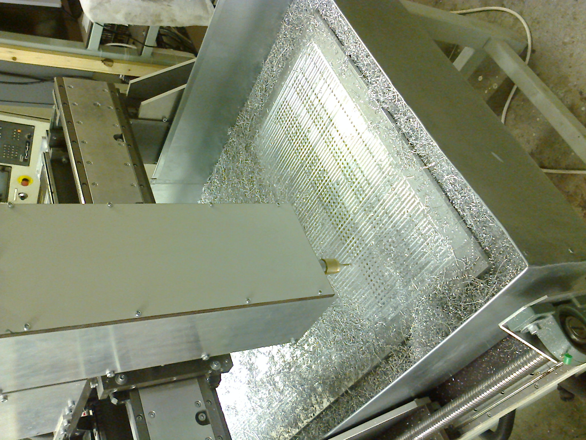

Dnes jsem se pustil do "děrování " stolu
Emulze nemaje ( líh se neosvědčil,nedostane se asi pod vrták ) jsem špony občas stáhl namaštěným klacíkem což se naopak osvědčilo.
Dírek bude 3,5-4 tisíce.
Rád bych pak závity udělal kolmo,budu je řezat obyč vrtačkou tak přemýšlím jestli nekoupit takový ten přípravek k vrtačce pro kolmé vedení ( podstava+2 tyčky s pružinami+ posuvná objímka )

proč tak mnoho dírek ?????
