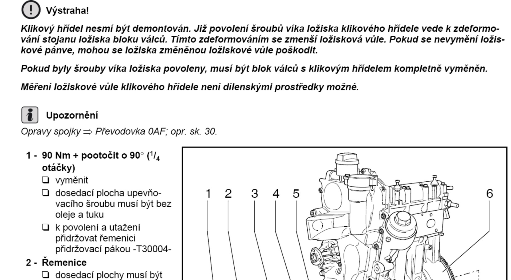

Příspěvky: 2703
8. 8. 2020, 9:00
A už jsi někdy třeba četl nějakou dílenskou příručku VW k motoru s Al blokem?
Třeba to, že se nesmí vyndavat klika bez přípravku, jinak se může zkroutit blok ?
turnigy
Příspěvky: 1762
Registrován: 2. 9. 2018, 6:13
8. 8. 2020, 9:43
Tomu celkom nerozumiem. Ako sa môže vytiahnutím kľuky skrútiť blok? Nikdy som o tom nepočul a ani tomu moc neverím.
Tos C45-2000
Příspěvky: 2703
8. 8. 2020, 9:59
Tak nevěř ;) :
Co je pak jednodušší? Vzít magnet a sebrat špony nebo kupovat polomotor?
