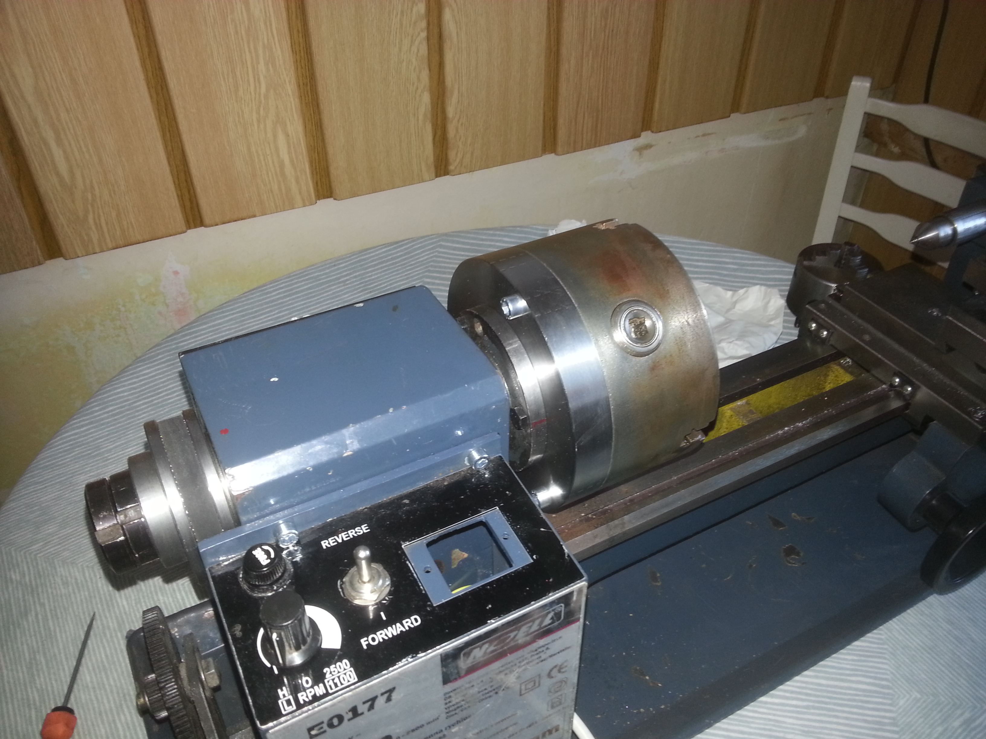

Příspěvek 12. 3. 2015, 4:19
Jinak včera jsem konečně přestěhoval soustruh do dílny a dělal jsem testy ale mám někde zakopaného psa. Když zajedu do řezu tak mám někde vůle a nůž se začne chvět. Zkoušel jsem dotahovat rybiny na podélném posuvu (na nožovce) a pořád stejné . To samé na příčném beze změn a to samé i na loži. Ale chvění je tam pořád . Na vřeteni by taky nemělo nic bejt. Dával jsem nové ložiska sice klasické ale stahuji je přes rozpěrnou trubku a takže vůle by (neměla) bejt žádná. Ještě mě napadá jestli náhodou nějni někde prohnutá destiška která se dotahuje na rybinu(klín). nejni možní že nůž s tělem 10x10 je moc slabý?? Nebo mohl by to dělat moc ostrý nůž?
Předem se omlouvám za výrazivo ale je to má první zkušenost ze soustruhem takže prosím berte s rezervou.

určitě to není tím že bys měl nůž moc ostrý
vyložení nože 10x10 bych viděl tak max. 10-15 mm od nožovky
kus vyložený tak max. 3x d od univerzálky nebo podepřený koníkem
obecně dolů s rychlostí a nahoru s posuvem

Mám to úplně stejné . Nůž 10x10 radeko . upichovák zbroušený na záběr 2 mm . Jen pro test . :) Vyložený 10 mm z nožovky , a když zajedu do hliníku , který mi jde na bernardu 250 krásně , tak se mi oboje rybiny nadzvedávají . Myslím , že výrobce udělal chybu v tom , že červíky na seřízení lišty měl dát na druhou stranu pojezdů . Protože na těch rádoby lištách se to hýbe , a nedá se to seřídit . Takže nůž se i s nožovkou , a podélným suppostem uhýbá dolů po směru otáčení . Ta lišta taky mohla být silná jen 2 mm .

milou píše:....tak se mi oboje rybiny nadzvedávají . Myslím , že výrobce udělal chybu v tom , že červíky na seřízení lišty měl dát na druhou stranu pojezdů . Protože na těch rádoby lištách se to hýbe , a nedá se to seřídit . Takže nůž se i s nožovkou , a podélným suppostem uhýbá dolů po směru otáčení . Ta lišta taky mohla být silná jen 2 mm .
Možná by pomohlo přidat navíc pár šroubů/červíků na lištu. Jako tady Obrázek
(snad se nebude soustruh-borec zlobit :) ).
Je to sice větší než tvůj stroj, ale možná to zabere.
Na mém čínském klonu 350 to zabralo úplně skvěle - předtím se rozvibrovalauložení suportů docela často a hlavně se to snadno povolovalo při větší zátěži (i postupným vymačkáváním do lišty - málo šroubů -> větší tlak na jejich špičkách), teďjenom velmi zřídka - to už tomu musím "naložit" ... (majitelé "velkých oblud" či "pravých soustruhů" se nesmějte :) ).
Taky jsem místo špičatých červíků dal ty s čepem a do lišty jsem předvrtal mělké dírky přímo proti těm čepům červíků. To bylo další "zodolnění". Líp to fixuje to lištu na místě - předtím ty červíky měly snahu po ní jako klouzat.
Jo a místo kontramatek jsem na závity prsknul malinko zajišťovače na závity - ty kontramatičky se nedaly pořádně seřídit - málo místa.
Teď je to super - jednak se to skoro nemusí seřizovat a když už, tak stačí jenom imbus.
Je to sice větší ladění (víc šroubečků), ale zase citlivější.

Jěště zkontrolovat vůli v saních podélného suportu - mězi příložkami a spodní plochou lože (nejde to moc rozumně štelovat).
U mého byl další pachatel vybrací středový šroub nožovky (v pomocném suportu drží za dost málo a navíc u mého byl šikmo). Předělával jsem ho tak aby se šrouboval zespod a měl hlavu s co možná největším průměrem a s co možná nejnižší výškou (něco na způsob jako má MN80).
