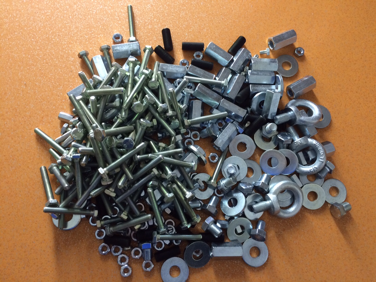

Dnes mi přišly šrouby do betonu, všechno je to tak težké, pomalu do dílny plánuji nějaký jeřáb :roll:

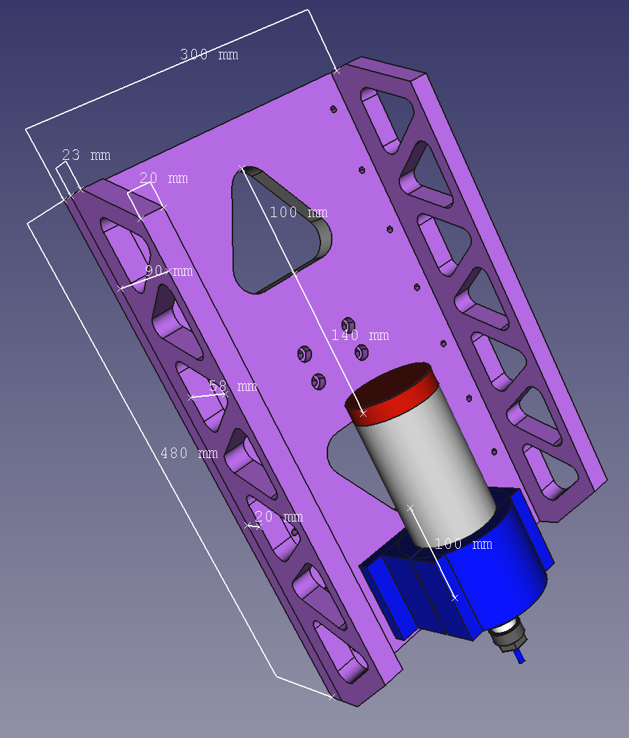

V příloze je DXF výkres.
jedná se o dva stejné díly z materiálu síly 20mm.
I z důvodu vysoké ceny jsem upustil od odlehčení celé desky Z.

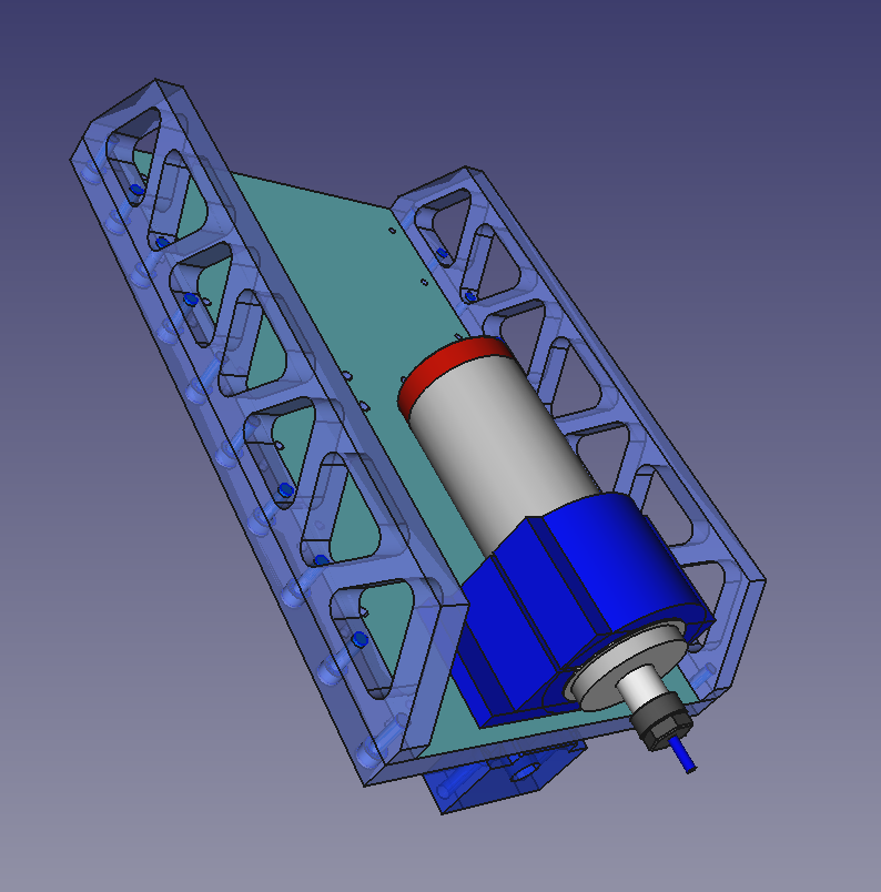

K čínskému vřetenu je hliníkový držák, je dost tuhý?
Do desky Z jsem udělal dva odlehčovací otvory, ne jen kvůli váze, ale i pro přístup ke šroubům ložisek kuličkového šroubu Z.
Vychází mi jedna ta trojúhelníková díra pod vřeteno a kdyby ten držák nebyl dost tuhý, nebo kvůli zeslabení tou dírou se deska Z ohýbala, tak bych pro zvýšení tuhosti neměl možnost přidat držák další.
Deska bude z 20 železa a tak stále řeším jestli to není předimenzované a snažím se to odlehčit, pak si ale zase řeknu aby se mi to po tom odlehčení nekroutilo.
Až to smontuji tak váha sestavy X+Z udělá již nějaký dojem na X lineáry a jistě i na kuličkové ložisko Z.
To jsou tvůrčí muka :roll:

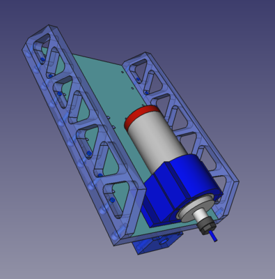

Vepr
Příspěvky: 356
Registrován: 3. 3. 2014, 10:34
30. 6. 2015, 4:01
Cena je téměř stejná - uvedl jsem před tím cenu s DPH.
Řekl jsem si tedy, že se spokojím s horším řezem a šel jsem se podívat na plazmu.
Byl jsem překvapen pěkným řezem, myslel jsem si, že to bude vypadat jako od autogenu a ona skoro krása a cena úplně jinde, tohle mám tedy vyjasněno - jen dodací lhůty jsou peklo.
To odlehčení v desce Z (ty dva velké trojúhelníky) je dobře, co myslíte ?
Příspěvky: 8990
30. 6. 2015, 4:41
tak tu výztuhu udělej hliníkovou z plocháče 90x20 nařezaného (cca 250-300kč materiál kus), a nebo ještě líp třeba z nařezané desky 7075ky.. to vyjde na cca 400kč/kus jen zafrézuj dosedací plochu a udělej závity.. budeš to mít za pár stovek, váhu to bude mít stejnou možná i menší jak ta odlehčená ocel a funkci obdobnou.. ve finále i vyfrézování těch odlehčení by nestálo tolik.. a nebo si kup ocelového plocháče a jen tam na stojanovce vyvrtej díry taky za pár korun..
karelsklo
Příspěvky: 1472
30. 6. 2015, 5:47
Já bych to taky viděl jak říká RaS-ty AL lisované hranoly jsou rozměrově v 5ti stovkách,obrovský výběr a cena cca 100,-kč/kg. (např.ALMS)
Nebo ocelovou hlazenku ( já z toho mám celý router viz vlákno router-pokus č.1 :) ).
Tím pádem Ti zbyde dost na tu vrtačku bez které se stejně neobejdeš a můžeš si to pěkně odlehčit dle libosti... :)
Do té AL slitiny se vrtá jedna radost.
A do té oceli koneckonců taky.
Tu desku vřetene bych odlehčil nějakým neprůchozím zafrézováním.
