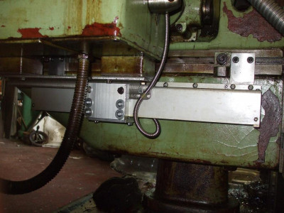

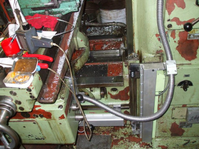

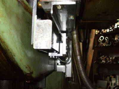

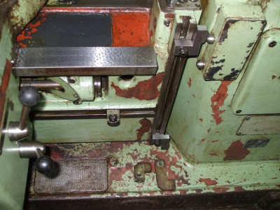

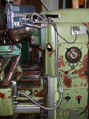

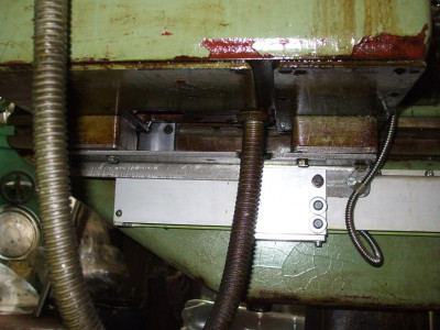

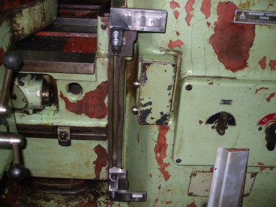

7. 1. 2023, 4:34
Ahoj všem v novém roce.
Nechci zakládat nové téma tak to zkusím tady.
Pořídil jsem za velmi dobrý peníz frézku F1-250, což je přesný klon naší frézky TOS FA3U.
Pokukuji na Aliexpresu po digitálním odměřování které bych rád namontoval i na svoji frézku.
Chlapi, montoval to někdo na frézku FA3U nabo FA3V? Já ať koukám jak koukám, osa X je v pohodě, ale osa Y a osa Z tam mě nic nenapadá. Je tam všude hrozně málo místa. Máte to někdo namontované ? Prosím tedy o foto, jestli je to možné nebo o mírné nakopnutí, třeba formou SZ. Ničemu se nebráním. :P :P
Za každou radu a foto budu nesmírně rád. Díky.
qwer
Příspěvky: 1441
Registrován: 8. 4. 2008, 8:09
7. 1. 2023, 5:55

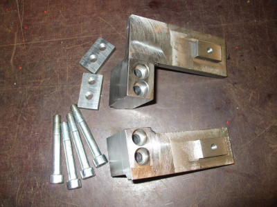

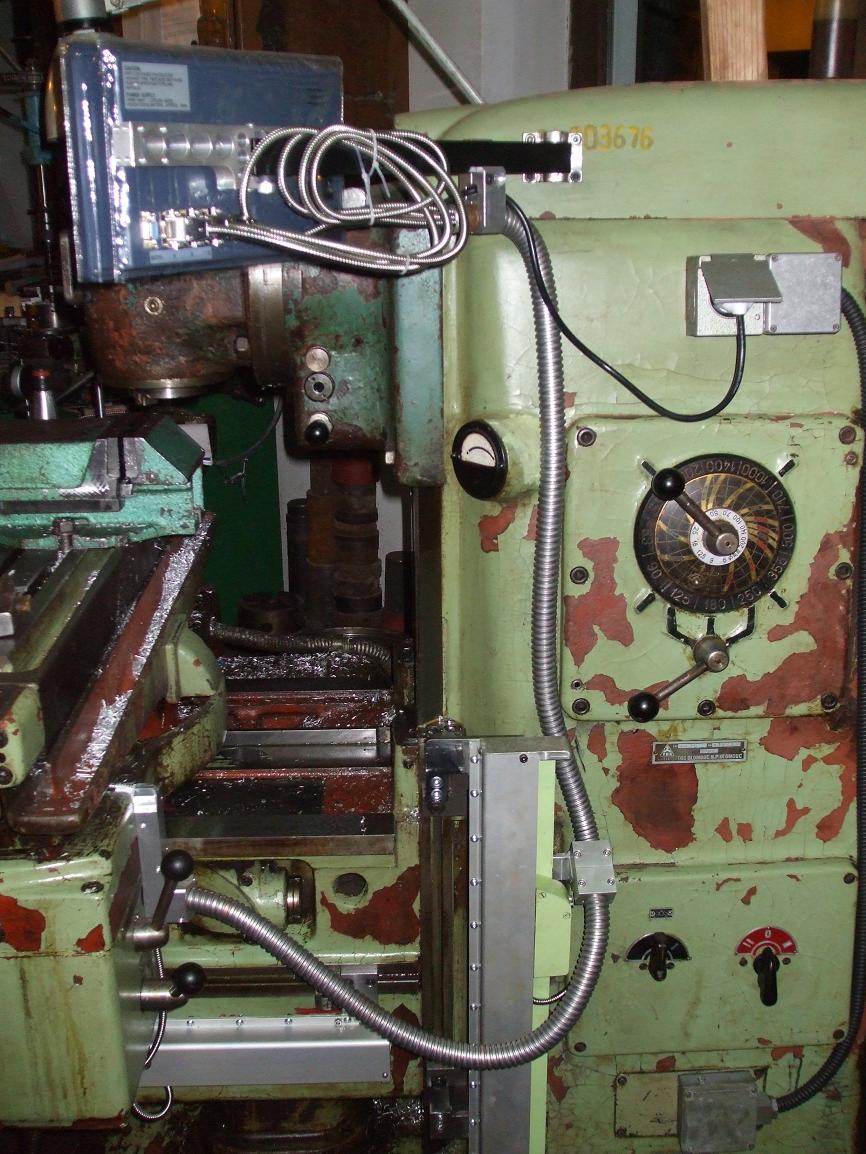

qwer
Příspěvky: 1441
7. 1. 2023, 6:03
Ešte Z-ko
Vyrobil som nové(osadené) dorazy, aby sa mi do tej T drážky dali namontovať držiaky na lištu a zakrytovanie.

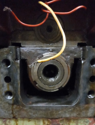

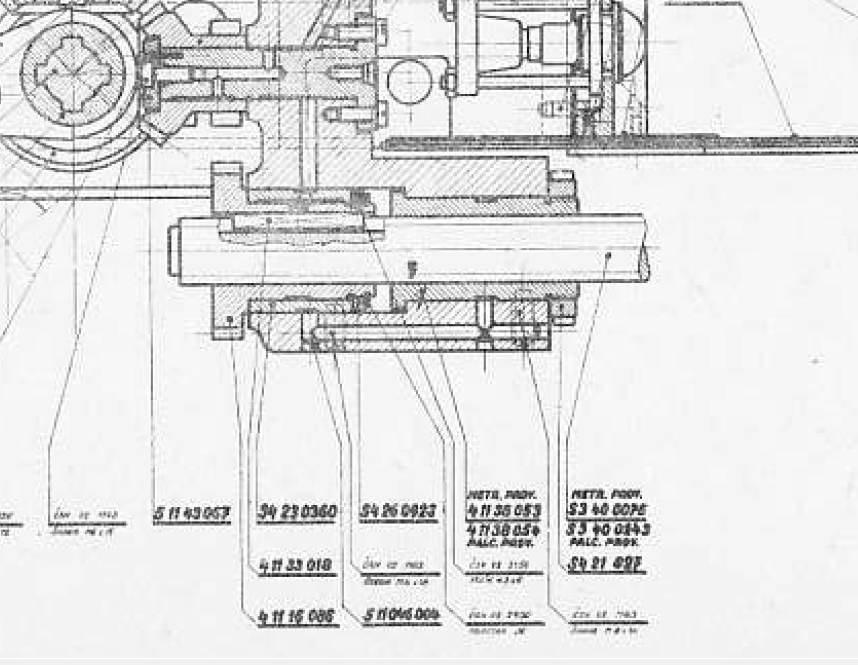

Neřešil někdo z vás matici príčného posuvu?
Mám ji takovou hodně okousanou, a rád bych to vyměnil. Ze předu na matce je KM matice, ale netuším co se stane, když jí povolim. Nevíte někdo jak tam drží? Jestli je tam našroubovaná a pojištěná tou KM nebo vložená a KM jsou z obou stran?
Díky
