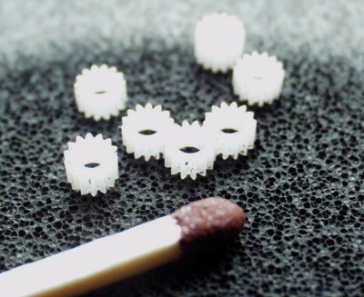

ukázka z posledního pokusu.....
modul 0,2 počet zubů 14, korekce +0,1mm otvor 1,95mm materiál Delrin.
Větší problém byl s focením než s výrobou... :wink:

proc by to neslo na cnc s otocnym stolem
zapnes F v mm/ot a mas vazbu mezi otocnakem a vretenem
Příspěvky: 8477
21. 4. 2009, 8:33
Co jsem si kdy všimnul tak dost systémů má s tímhle potíže. Nevím proč, možná nějaké zaokrouhlování nebo nesoudělnost fyzických kroků, ale po pár desítkách otáček se to rozjede. Pro Z na závity to stačí, pro odvalování ne. Mně to takhle nejde vůbec tak to řeším pootáčením A o malý úhel a přejížděním v X, bez otáčkové vazby. Trvá to bohužel skoro 2x déle než na pravé odvalovce, výsledek je ale nerozlišitelný.
