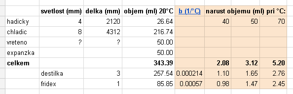

24. 1. 2017, 11:09
robokop píše:pocitej ze se ta kapalina roztahne vcelku znacne
u tehle nadobky s cerpadlem ta hladina cestuje asi o centak
Jaký je objem kapaliny v celém okruhu?
Zkouším si to počítat, mám tam zhruba 300ml a kdybych přidal 50ml pro expanzku, vychází mi celkem malé nárusty, při 20°C -> 70°C (což doufám nikdy nenastane) cca 5ml. Přemýšlím, jestli by expanzku nezastal smotek nějaké dostatečně dlouhé a pružné hadičky místo té průhledné..
Jestli se to dá takto počítat..
T.
Příspěvky: 7603
24. 1. 2017, 12:00
ona i ta průhledná PVC když se ohřeje tak hodně změkne a nafoukne se pokud by bylo třeba
na 70st. se ti to nikdy neohřeje
na tom vřetýnku budeš mít ztrátu +-autobus 100W
radiátor z topení z auta je do nuceně proudícího vzduchu při tep. spádu dejme tomu 75/70st. schopen vyzářit určitě několik kW
když na ten radiátor dáš PC větráček, tak se to na víc než 30 st neohřeje ani omylem
když se to ohřeje, tak se ohřeje a roztáhne i ten radiátor a vše ostatní a část toho zvětšeného objemu kapaliny to zase pohltí
na autech má expanzní nádoba odhadem tak jednu dvacetinu objemu chladící soustavy a tam musí počítat s rozdílem teplot minimálně tak 120 st. a ještě rezervou na blbost
nedělejte z toho zase jako obvykle kovbojku
nech tam 20 cm té hadičky otočené nahoru jako plnící místo a zároveň expanzní nádobu a dál to neřeš
spíš si nějak zajisti konce té hadičky ať ti to po ohřátí a změknutí nesjede z nátrubku
edit
ale pro představu co se tam vůbec děje jsou takovýhle výpočty samozřejmě dobrý
