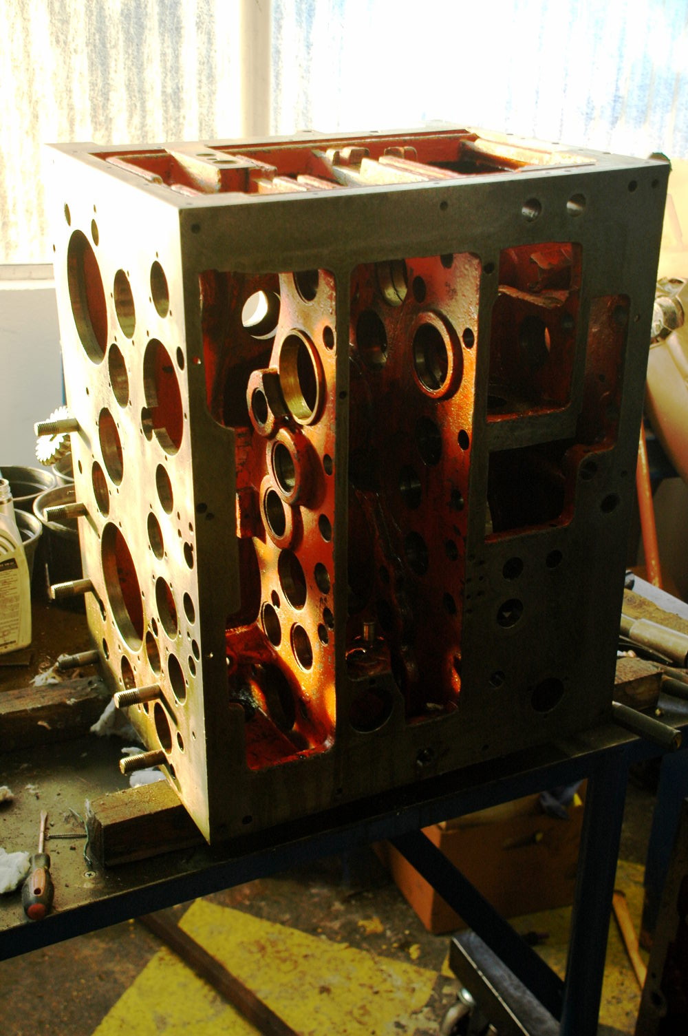

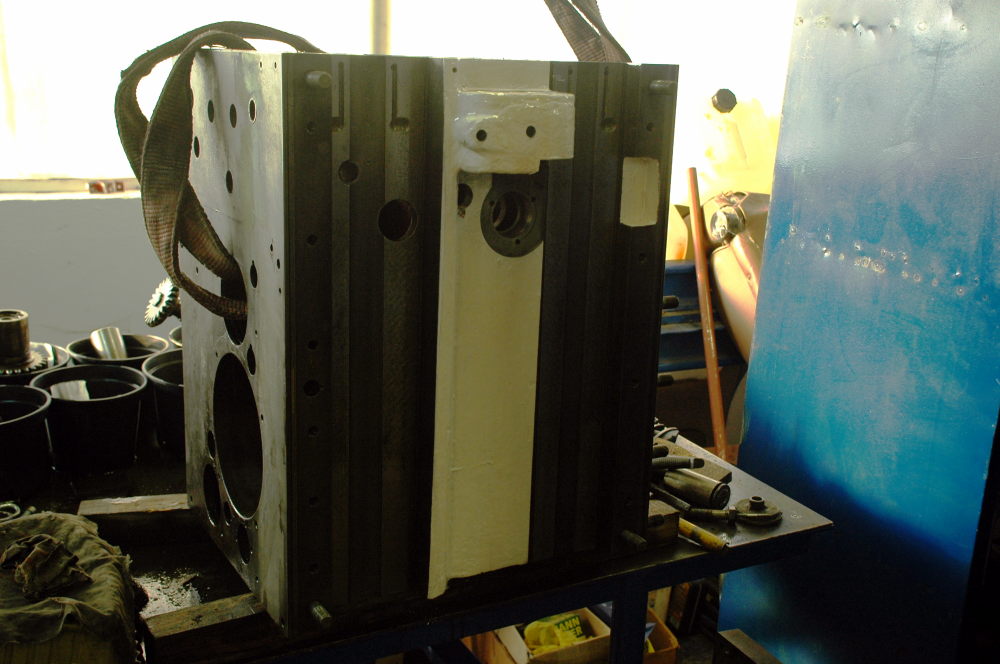

Příspěvky: 5262
3. 3. 2017, 9:47
Konečně je trochu teplo, tak jsem začal dělat na horizontce, komplet vybraná, vyčištěná, zavařené prasklé oko, v pondělí objednám další část ložisek, vřeteník přijde pověsit zpátky, vyladí se barva a jde se skládat zpátky.
pavlaxy
Příspěvky: 1885
3. 3. 2017, 10:19
Hezký "ementál" :wink:
kolik to má hmotnost a jak to mají udělané ,
je to svařenec ?

DwPetr
Příspěvky: 5262
3. 3. 2017, 10:37
Odlitek, váhu neodhadnu, ale rukama to nezvednu, i převracet to musím jeřábem. Blok motoru 5.0 V8 normálně vemu a odnesu.
