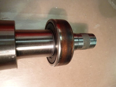

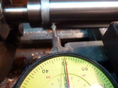

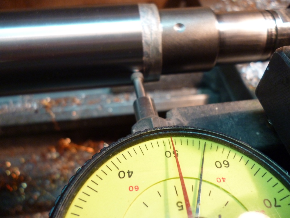

Tak mi můj Teknomotor začal dělat starosti. Dostavily se postupně značné vibrace. V současné době už to začíná být neúnosné. Původně jsem myslel , že to dělá třeba nevyvážená matka nebo kleština ale dělá to úplně stejně i když je odmontuji.
Samozřejmě to není samo sebou. Mám nečisté svědomí. Pravděpodobně to začalo při kolizi, kterou jsem způsobil svou blbostí a zajel moc hluboko do materiálu. Tedy tak hluboko, že do materiálu najela i matice. Vřeteno se zastavilo ale než se zastavil posuv, desítka fréza lupla jako nic. Po výměně frézy a opětném roztočení se vše jevilo jako OK. Ale asi tomu tak úplně nebylo a po čase se pravděpodobně začala ničit ložiska, zvětšovat vůle a dnes už je to velmi hlučné kvůli vibracím.
Ale proč to píšu. Výměna ložisek mě asi nemine, Ale nemá cenu měnit ložiska, pokud bude třeba trochu ohnutá hřídel.
Jakým způsobem zjistím zda je to v pořádku ci nikoliv ? Popřípadě, nebyl by někdo ochotný to zkontrolovat popřípadě dát do pořádku. Pokud to tedy vůbec jde.
Děkuji za reakce. Miloš

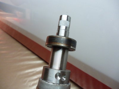

Tak jsem to rozdělal. Velice jednoduchá operace.
Co mě zaujalo jako první bylo divné zbarvení zadního ložiska. Moje dedukce je, že po havárii se zadní ložisko poškodilo a přidíralo. Na druhou stranu bych při havárii předpokládal spíše poškození předního ložiska. Možná by stačilo pouze to zadní ložisko vyměnit.
zami
Příspěvky: 654
Registrován: 25. 1. 2011, 2:07
Bydliště: Třebíč
16. 2. 2014, 10:15

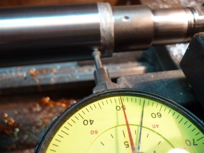

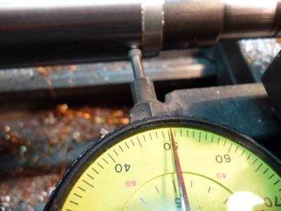

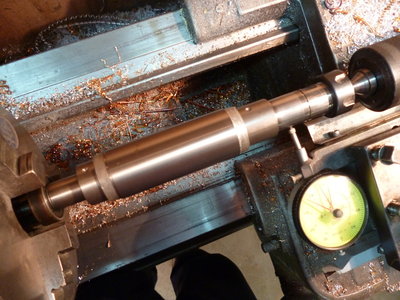

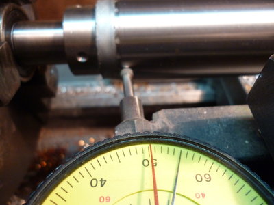

Taky jsem provedl nějaké měření. Tam bych potřeboval trochu navést.
Nejdřív jsem uchytil hřídel za zadní ložisko do univerzálky soustruhu a druhou stranu na otočný hrot do utažené kleštiny.
zami
Příspěvky: 654
Bydliště: Třebíč
16. 2. 2014, 10:18
1. měření.
zami
Příspěvky: 654
Bydliště: Třebíč
16. 2. 2014, 10:19
2. měření.
jova
Příspěvky: 2561
16. 2. 2014, 10:21
Nebude lepší si dát do univerzálky kousek kulatiny, stočit jí do hrotu a měřit to mezi ním a otočným, nebo ještě lépe pevným hrotem?
