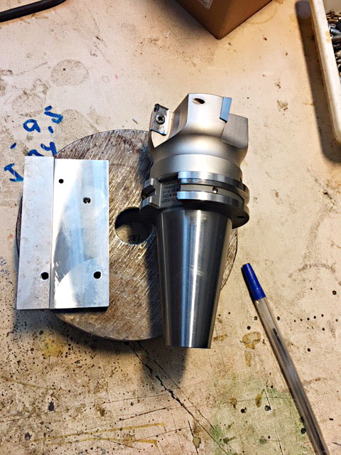

Asi nemá smysl dělat nové vlákno. Čas od času si sednu ke kompu a udělám si radost nákupem nějaké kraviny na ebay. To jsem takhle hledal plátky na frézy, ale na hliník. Po koupi, když mi přišly jsem zjistil, že jsou cca o 0,8 mm větší a do držáků nejdou. Cena byla ale tak směšná (180kč/krabka), že jsem těch pět krabiček hodil do šuplíku a dál to neřešil. Po čase jsem koupil 3 držáky stopkové a jeden na iso40. Ty stopky nic moc, ale tahleta hračka je bomba. Úběr 3mm, šířka 33mm a 800 otáček. Výsledek excelentní. To vše za 4x18 korun plátky, 210 korun držák a iso jsem koupil od Hověze za 300. Tedy velká spokojenost :D

Túto frézovaciu hlavičku mám aj ja, frézujem s tým iba v sústruhu, ale ide to naozaj pekne. Hlavne sa nemusím báť ako pri stopkovej fréze, že si ju zničím, tu iba vymením plátok za 0,3€.
