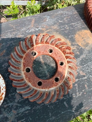

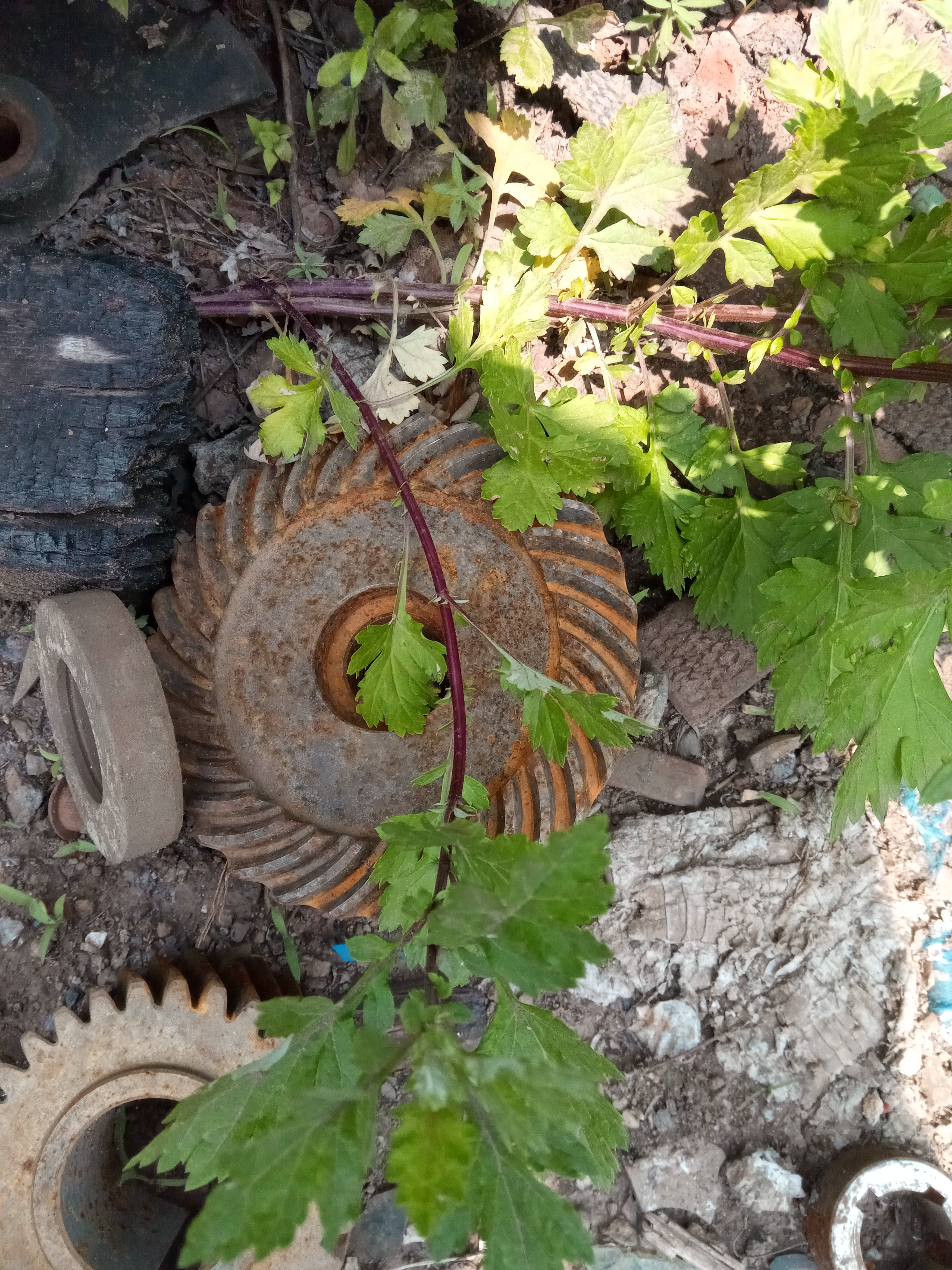

Přišel jsem tentokrát pozdě, zůstali jen starý zbytky co už zrezly, namatkou, a metr jsem neměl, 10,- kč kus

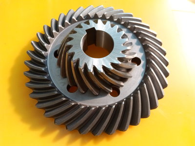

Jedno debilní ozubení pro Petra
Příspěvky: 7207
Příspěvek 21. 6. 2018, 5:40
pěkné a to jsi někde dělal ?

Že by ten rez (Up, Up) nebyl až tak hrozný? :mrgreen: Za 10 Kč dobrý...

otryskal (viz foto) ty rezatý a znova ojel to čelo :)

To co rez vyžrala bude skvěle držet mazivo ... :lol: Ale jinak pěkná práce, taky poslední dobou dočišťuju věci co mi zrezly před lety při povodni a někde zůstaly ležet, no a někdy se skoro divím co se nakonec z tý koule rzi vyloupne. :wink:

Samá voda chlapci :D Soukolí je nově vyrobené :!: Díky DwPetr

Pro to rezavý si můžete přijet, ještě tam leží, aby jste nemuseli dávat 45k s DPH a čekat na to 3 měsíce. Ozubení je nový, zabroušený s pastorkem do sebe, to bych ve šmelcu těžko hledal.

milan584 píše: otryskal (viz foto) ty rezatý a znova ojel to čelo :)
Spočítej si zuby na těch kolech 8)

Pocet dier na kole mi nejako nejde do hlavy. Original ma 4 diery na upinacie sroby a nove vyrobene 6? Chybicka se vloudila?
DwPetr
Příspěvky: 5262
Příspěvek 19. 9. 2018, 11:30
Nevloudila se žádná. To je úplně jednoduchý, buď budeš trvat na přesný kopii a pak si to budeš muset celý zaplatit, nebo přijmeš jiný řešení, a přizpůsobíš si příruby, který si už můžeš doma lehce vyrobit. Přenastavovat mašinu kvůli jednomu kolu fakt nikdo nebude. Jestli to Petrovi za to stálo, se musiš zeptat jeho.
