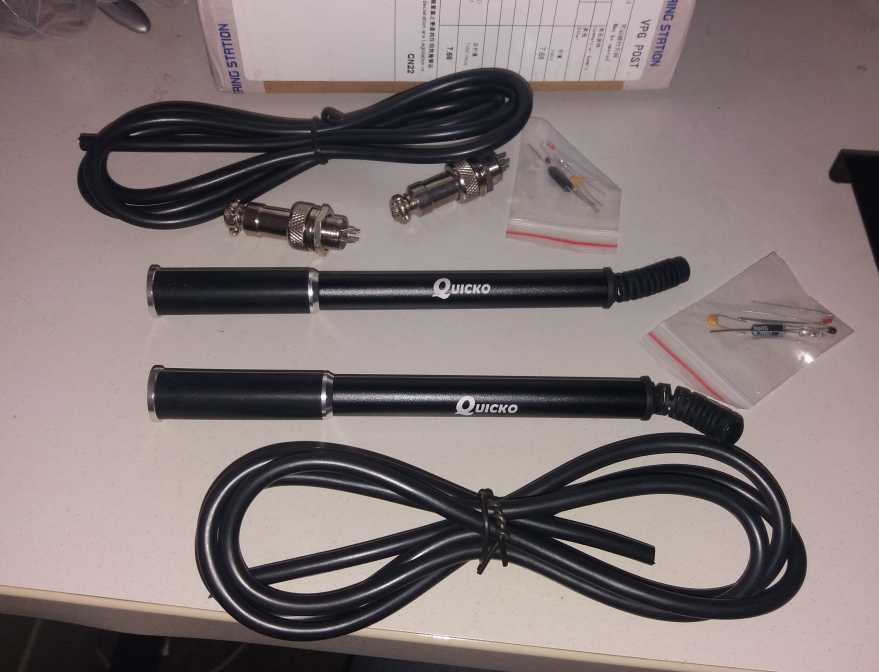

Je spínačům: používá se jak Mercury switch (opravdu s kapkou rtuti) tak Ball switch (s nějakou kuličkou). Myslím, že i ten rtuťový je bez problémů, když je to pro technické účely, každopádně prý s tím nejsou problémy na celnici. Dají se koupit i samostatně jako součástky, a jsou docela levné.
Některé ručky mají místo pro osazení obou. Používají se pro aktivaci sleep-režimu (kdy teplota klesne po nastavené době bez otřesů na nastavenou parkovací teplotu), a pak i k probuzení, kdy sáhnutím na ručku s zatřepu a regulátor zase hrot nažhaví.
Ještě jsem se chvíli zabýval průzkumem kolem T12. Těch elektronik se dělá víc, i když jsou třeba všechny s displejem OLED. Jsou i s různými procesory. Nejvíc se mi zalíbila elektronika od firmy KSGER (což je myslím skutečně výrobce, nejen prodejce). Dělá elektroniku s procesorem STM32F103C8, který s oblibou používám. A existuje do ní dokonce i open-source alternativní firmware. Takže já půjdu rozhodně do téhle elektroniky. Teď si ještě dopisuju s výrobcem jak je zapojená ručka, jestli je v termistor a jeden nebo oba switche, případně kondenzátor. Pokud mi to potvrdí, tak jdu do kompletní malé (tj. 24V) verze KSGER. Pokud ne, tak to koupím po dílech a dobastlím.
