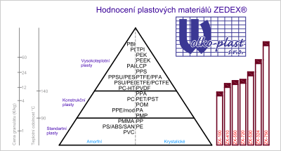

Caltapavel píše: 21. 11. 2019, 9:08
reta píše: 21. 11. 2019, 9:04 Ještě byl teflon a zedex. Když T nabízí se teflon.
Teflon to není určitě, to jsem se ptal hned na místě a Hastroha mě uzemnil, že fakt ne, že teflon a toto je nebe a dudy. Však on to napíše určitě. Já mám v hlavě tekado, nebo tak něco, ale google ten název nezná, takže si to pamatuji špatně.
Značení
T - Tecadur Pet natur
https://www.ensingerplastics.com/cs-cz/ ... et-natural
W - Bílý ... Zedex ZX100K
http://www.wolkoplast.cz/cs/material-zedex/1-zedex-100/
světle hnědý Zedex ZX 530
http://www.wolkoplast.cz/cs/material-zedex/4-zedex-530/
Teflon - je měkký mazlavý ... PTFE – polytetrafluoroethylen
Materiál PTFE (chemické označení polytetrafluoroethylen, běžně nazývaný Teflon®) představuje semikrystalický fluoropolymer s mnoha jedinečnými vlastnostmi. Tento fluoropolymer má neobvykle vysokou tepelnou stabilitu a chemickou odolnost a rovněž vysoký bod tání (-200 až +260 °C, krátkodobě až 300 °C). Produkty z PTFE navíc mají vynikající kluzné vlastnosti, vynikající elektrický odpor a nepřilnavý povrch. Kontrastem k těmto vlastnostem je však jeho nízká mechanická pevnost a vysoká specifická hmotnost v porovnání s jinými plasty. Pro zlepšení mechanických vlastností lze plasty PTFE vyztužovat pomocí aditiv, jako například skleněných vláken, uhlíku nebo bronzu. Vzhledem k jeho struktuře je polytetrafluoroethylen často tvarován do podoby polotovarů stlačováním a následně obráběn pomocí řezných/obráběcích nástrojů.

Ještě jedna otázka pro účastníky ze setkání popř. na "hastrohu":
Co to je za materiál, bylo ho tam nejvíce a nikdo jej moc nebral - bílé válečky průměr 50 mm / délka cca 60 mm
Na některých byla červená tečka ale žádné písmenko :D
Je to Teflon PTFE ?
hastroha
Příspěvky: 306
23. 11. 2019, 12:12
mikiki píše: 23. 11. 2019, 11:07 Ještě jedna otázka pro účastníky ze setkání popř. na "hastrohu":
Je to Teflon PTFE ?
NE , Teflon je makký a mazlavý
