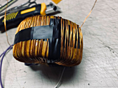

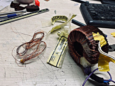

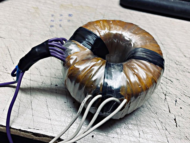

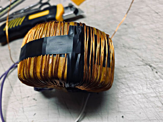

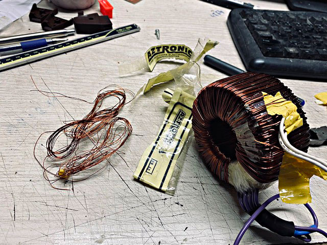

Nakonec hrabačka v šuplíkách a taky nic moc. Po zhodnocení všech traf, jsem vybral 200W toroid a že namotám sekundár. Demontáž šla rychle a jako bonus bylo 30V/3A vinutí hned nad primárem a tak jsem domotával jenom cca 15V. Trochu zklamáním byla kvalita motání závitů od profi firmy, ani náznak izolování jednotlivých sekundárů, závity přes sebe, no nic moc. Nakonec jsem to nějak dobastlil, ale motat ručně toroid je fakt oser. Po pár pokusech jsem jsem si udělal z kusu tišťáku člunek a šlo to lépe. Mé druhé trafo od převratu a doufám, že poslední. Dává 44,7V naprázdno a 43,3V při zatížení odporem 10 ohm. Po půl hodině bylo trafo vlažné a voda v kádince co chladila odpor byla vroucí. (Tohle mám ještě z dob, kdy jsem dělal výkonové zesilovače, zesilovač musel na 1kHz ohřát vodu aby vřela. Pak bylo vše OK.)
Teď už jenom krabička (tu mám), čínské PWM a bude se vrčet.
