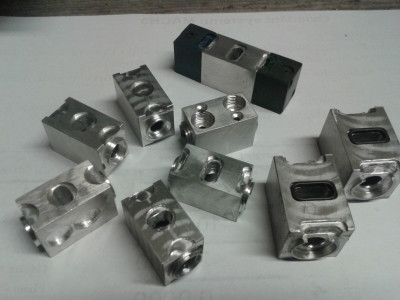

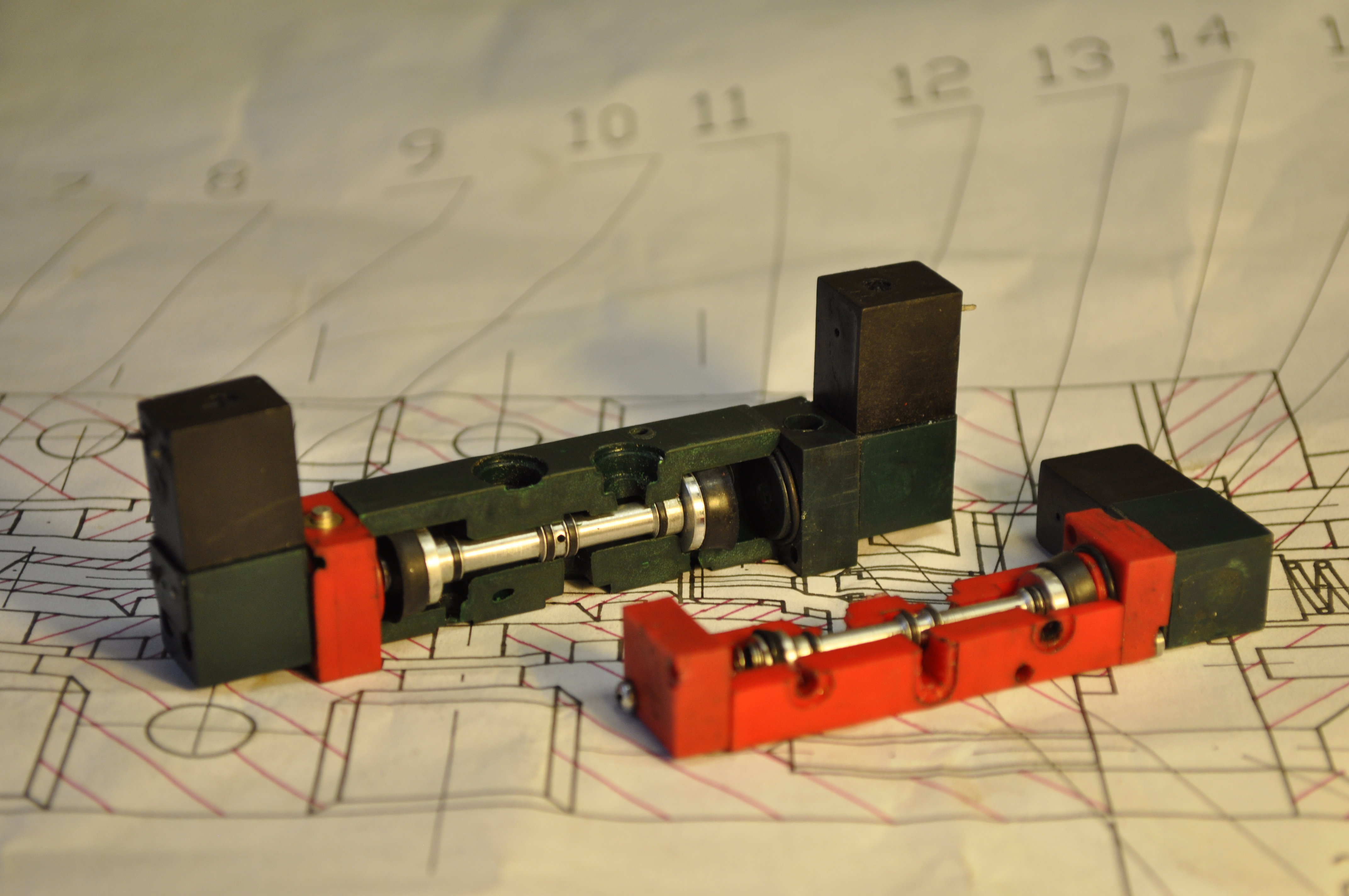

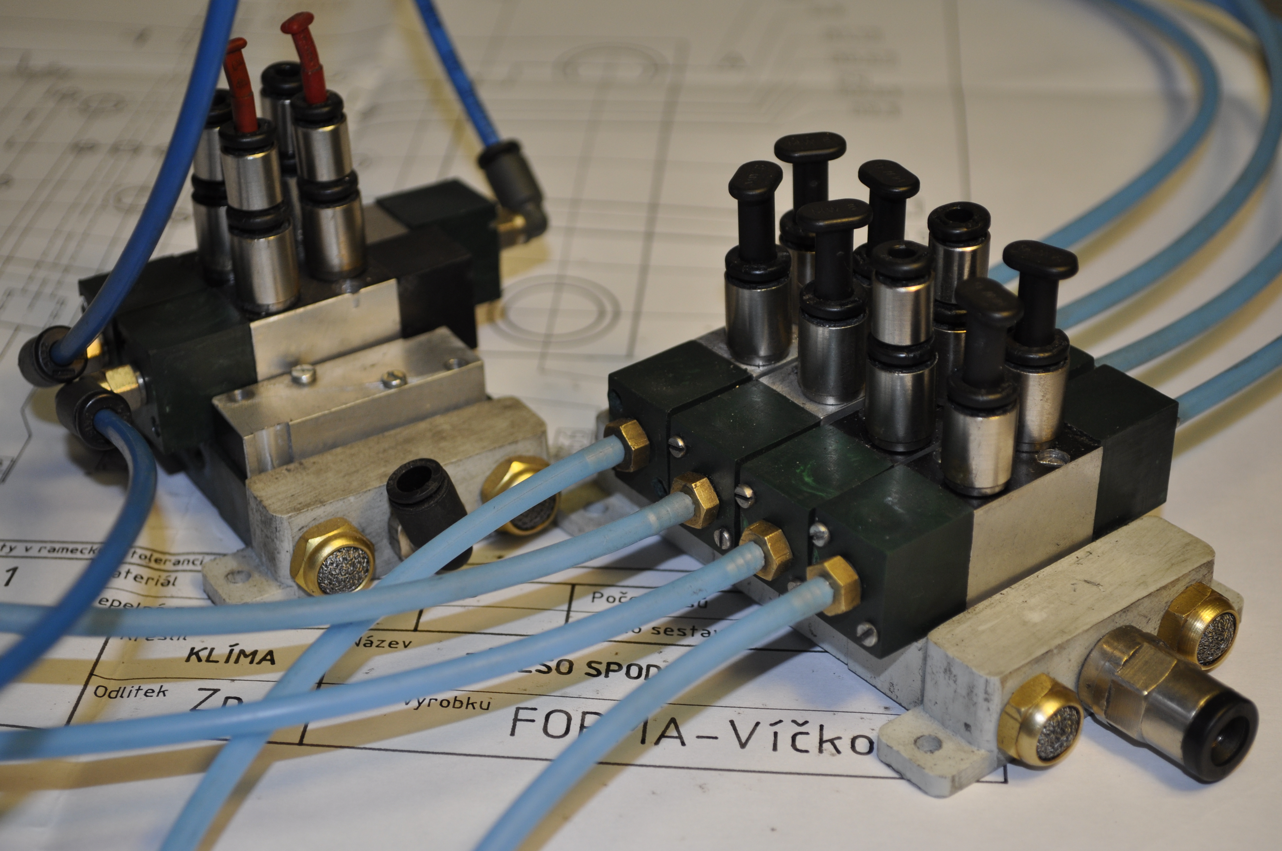

Zdravím všechny se zájmem o amaterské CNC.Lidé,kteří byli u oživování mého CNC tímto ujišťuji,že práce nebyla zbytečná a stroj který jsme společnými silami zprovoznili je stále v chodu, bez závad a k plné spokojenosti.Jako poděkování posílám nékolik obrázků pneumatických ventilů, kde jsem všechny plastové díly vyrobil za pomoci forem obrobených na uvedeném stroji.Na závěr přeji všem,kteří pomáhají na úkor svého volného času do Nového roku hodně dalších dokončených projektů. Klimenko!!!

Pekne
A v cem jsou ty vyrabene ventily tak jine ze se vyplati je vyrabet?

Šoupátko rovaděče rozvádí na obě čela malé množství tlaku 0.2Bar při 6Bar.Tento se převádí hadičkou na místo kontroly koncové polohy.Po uzavření trysky nastoupí tlak a šoupátko se přehodí a ovládá hlavní válec.Pro zrychlení a rozšíření systému lze použít tzv.rušič signálu a jedním signálem vrátíme čtyři válce do základní polohy.K řízení není potřeba el.obvodů a PLC .

Jsou věci, co člověka překvapí. Skutečně překvapí. Ba dokonce i víc než překvapí.
Třeba že se v roce 2022 někdo pustí do výroby prvků pro fluidní automatizaci.
No a to, že se pustí i do vlastní výroby tlumičů na bázi mosazného šestihranu a ocelové vlny - to je už jenom skutečná třešnička na vrcholu dortu.

Stále nechápem, prečo ich radšej nekúpiš hotové? Kvôli tomu nízkemu ovládaciemu tlaku? Mimochodom, nerobí to problémy? Ono nie je úplne náhoda, že štandardne je ovládací tlak 2+bar

Tyto pn. ventily jsou jednoduché a levnější na výrobu (pouze jedna přepouštěcí tryska při řízení šoupátka a téleso lze obrobit na CNC). Přesnost sepnutí 0.02mm.Sestavit obvod lze bez el. obvodů.Jednoduchá manipulace a zapojení.

Ak je cesta cieľ, tak to máš samozrejme moc pekné, sám vyrábam veci, ktoré by som možno aj lacnejšie kúpil. Pneumaticky ovládaný ventil (bez elektriny) Festo stojí od 40 euro....
