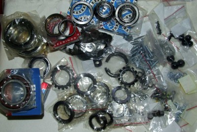

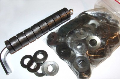

je to pouze otazka spravneho dimenzovani jednotlivych dilupavelb píše:Také sleduji. Zajímalo by mne jak pracuje to el. upínání. Mám něco podobného na soustruhu a měl jsem s tím docela problémy než se mi to podařilo slušně rozchodit.
ja to mam nadimenzovane na 17000N + rezerva - tomu odpovidaji i patricne zvolena kuzelikova loziska s "e=0.83", pozornost se musi venovat i navrhu sroubu to jest prumer a pocet cinnych zavitu pro dane zatizeni ... + tepelne zpracovani nekterych dilu ...
pozadovane sily dosahnu pomoci sroubu a nasledneho prevodu pomoci remenice
- na samotny zvoleny sroub ( k dosazeni potrebne axialni sily ) staci pusobit silou ~35Nm / rotacni matice je ulozena v kuzelikovych loziskach a sroub je samozrejme zajisten proti otaceni -vykonava tedy pouze axialni pohyb
