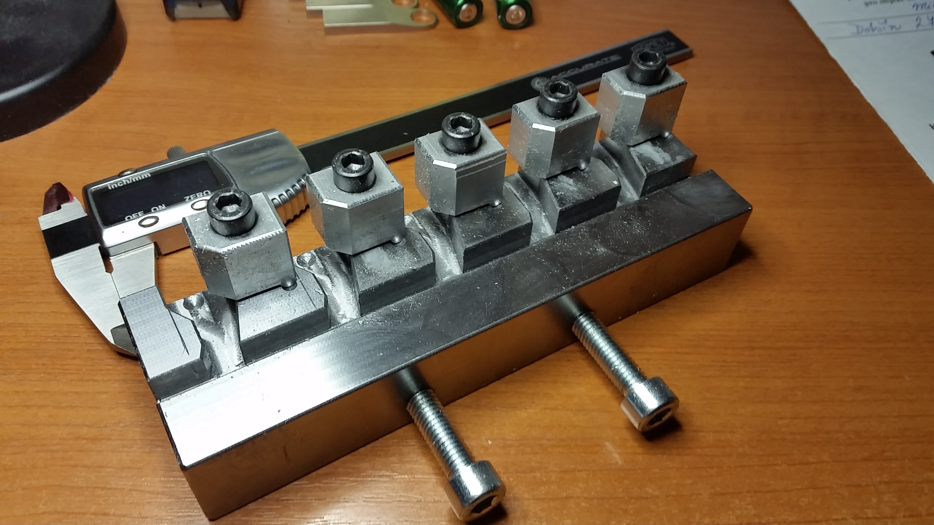

Nemáš pravdu. Odebíráním materiálu do toho znovu vneseš nerovnováhu.
Na té fotce je upínací přípravek. Základem je profil 28/50 12050. Je vyžíhaný. Když jsem ho vyrobil , tak jsem s ním dělal asi dva dny a OK. Po cca dvou měsících se zakázka opakovala a když jsem ho rovnal na hodinky byl prohnutý přes 0,15. Musel jsem ho celý překalibrovat.
Litý materiál se používá protože snadno vytvoříš prostorové tvary. Žebrovaný úhelník nevyválcuješ.

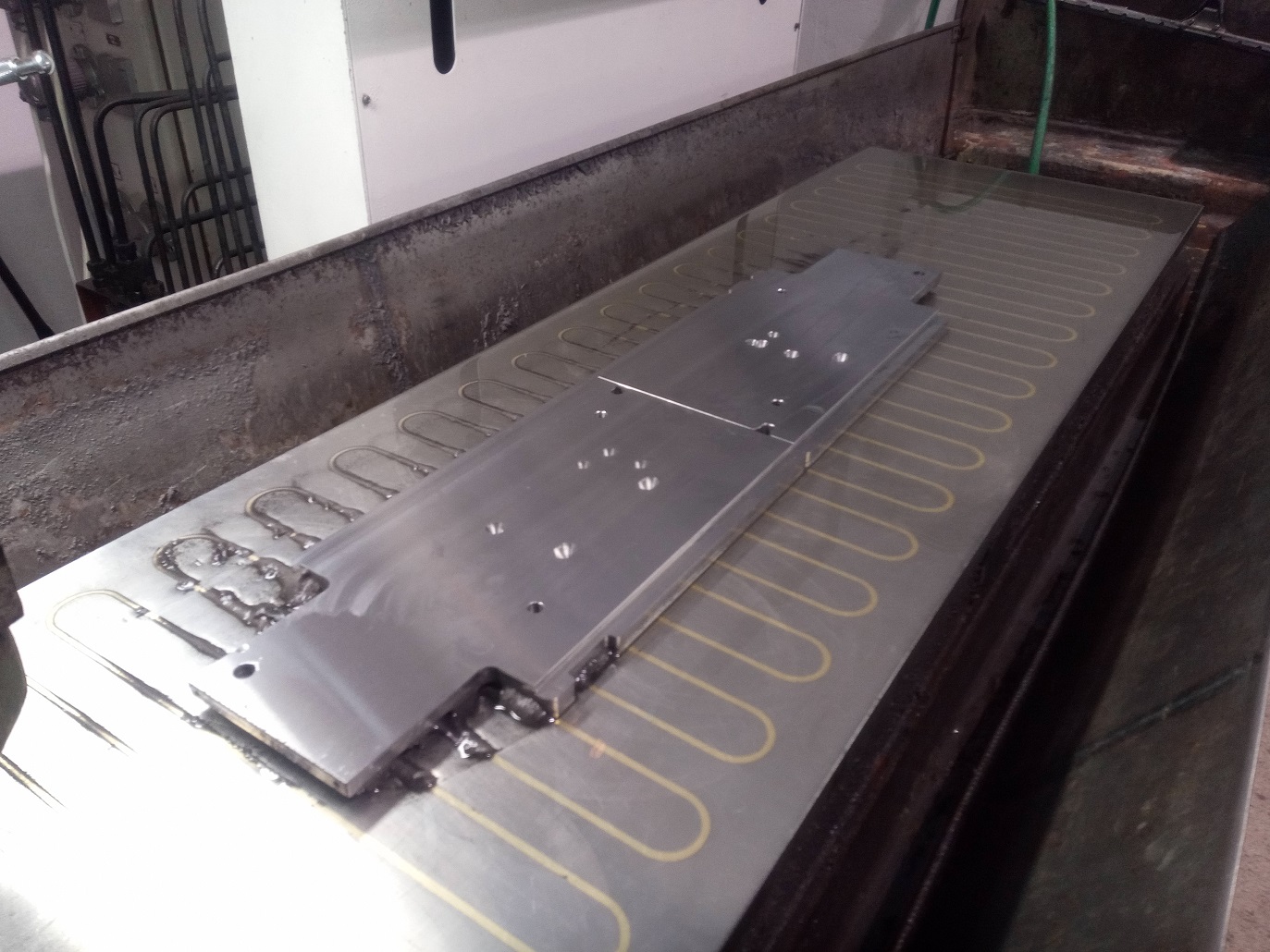

V sobotu som obrusil vyhruboval dosku z 11523 o rozmere 35x500x1600mm s rovinnostou pod 0.05mm. Dnes ráno prehnuta do oblúku v pozdĺžnom smere 0.2mm. Takže asi toľko k dedukcii a obecnej diskusii.

Keď je toto vlákno o žihani, tak čo myslíš? :wink:
Pol roka dozadu sme robili také menšie dosky z nereze, žihane pred opracovanim, plus medzioperacne žihane pred brúsenim. Jeden kus nám cez noc "strelil" až 0.5mm.
