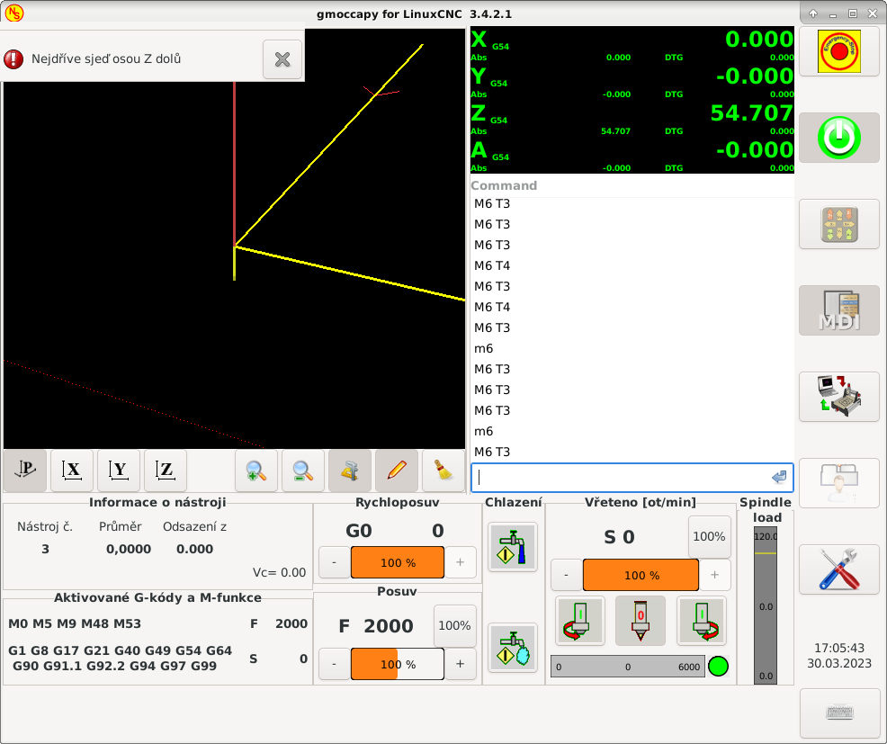

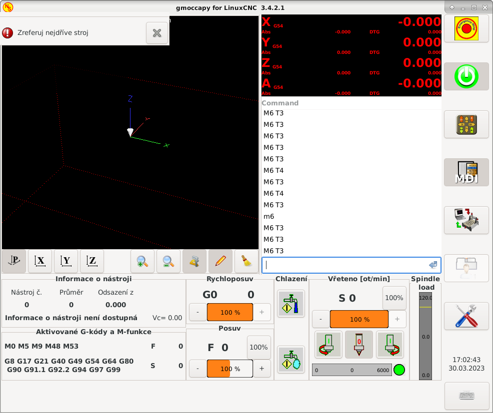

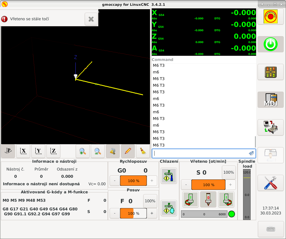

zz912
Příspěvky: 1637
30. 3. 2023, 4:49
Chtěl bych tady poděkovat za pomoc od Fupeho, poradil mi, jak používat Python při remapu, takže mohu ošetřovat spoustu situací, které by mohly nastat.
LinuxCNC - MESA 7i96
zz912.webnode.cz
fupe
Příspěvky: 655
Registrován: 27. 5. 2008, 9:10
1. 4. 2023, 10:41
zz912 píše: 30. 3. 2023, 4:49 Chtěl bych tady poděkovat za pomoc od Fupeho, poradil mi, jak používat Python.
Musim to uvest na pravou miru. Nebyla to zadna rada, ale pouhe natuknuti smeru. Zdenek to nastudoval a vymyslel sam. Super. Jak stale rikam... Hracka pro velke kluky na dlouhe zimni vecery. :-)
