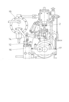

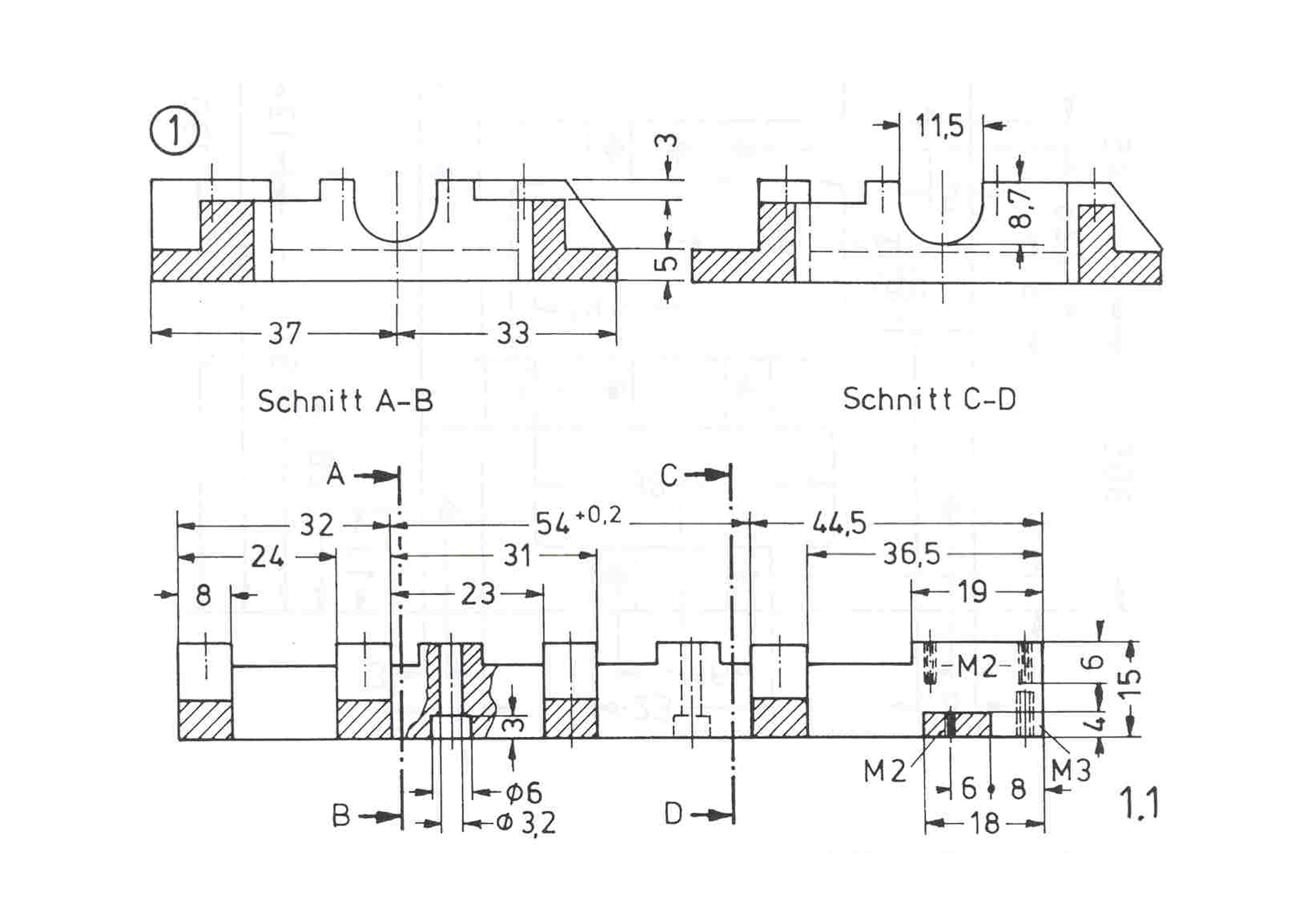

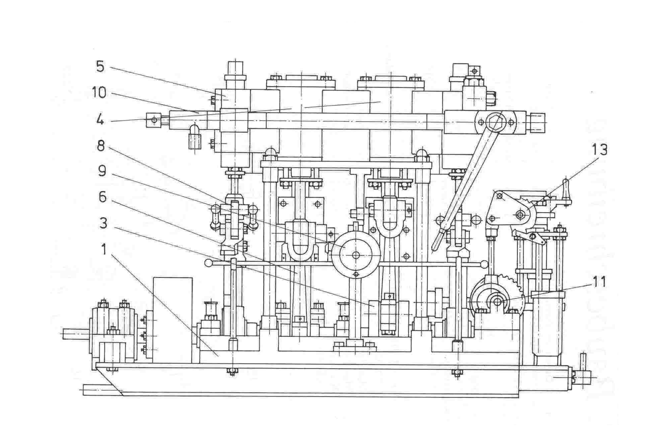

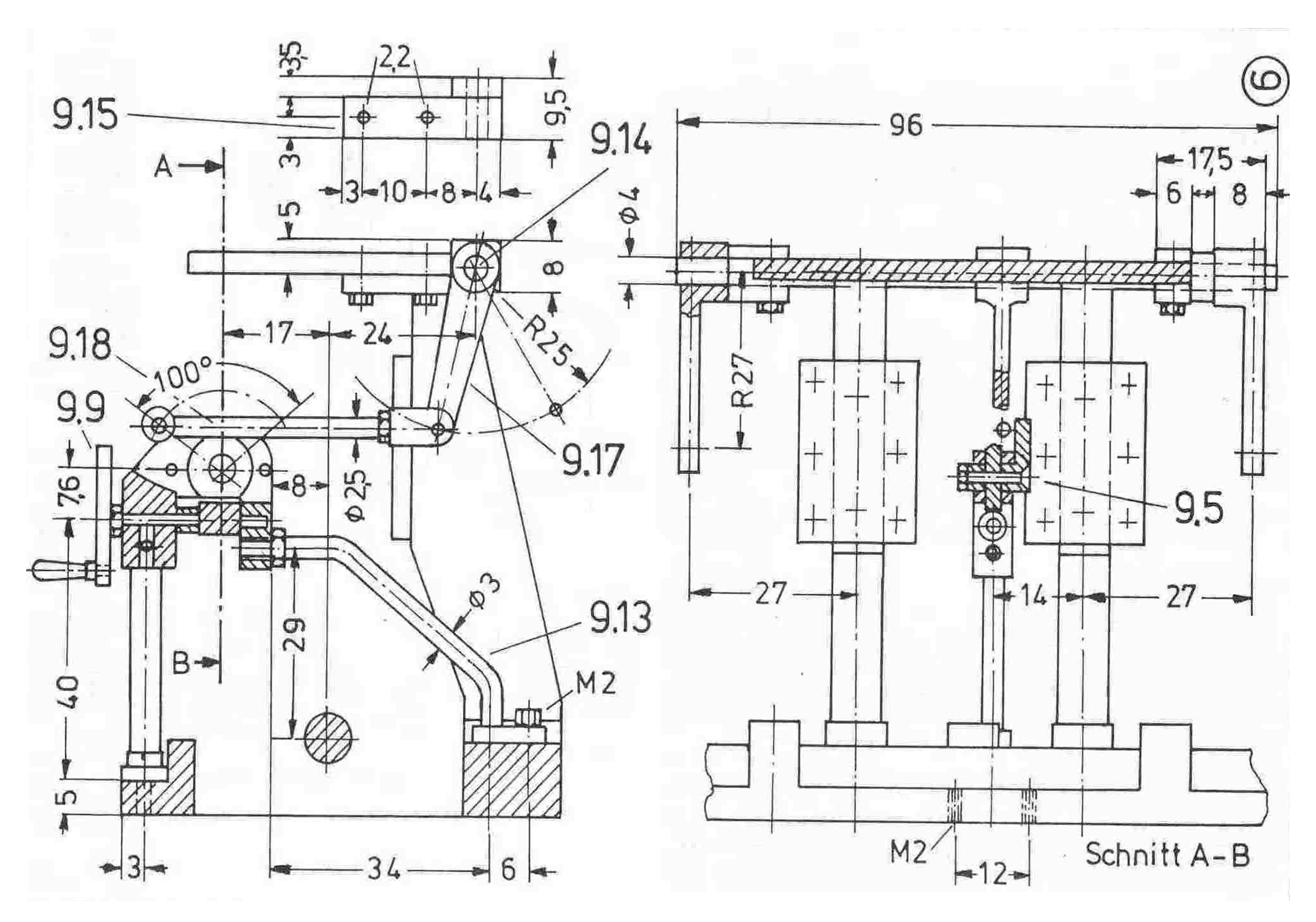

Ani už neviem, kde som to zohnal, ale mám naskenovaný parný dvojvalec. Navyše sú výkresy v mm, a nie v inch-och! Silne mi to pripomína Stuart, ale to nech posúdia iní. Postupne si dielce "kreslím" v Rhine 4 (.3dm) a postupujem aj v Rh-Cam. V .jpg to robí do 50 výkresov, takže sem hodím pár ukážok, a zbytok Mailom - gratis. Ale mám aj iné plániky. Odpoveď po obdržaní SZ.
