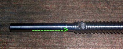

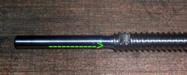

Dneska dostly od šikmáčů věci - paráda ceny,jednání, sleva na poštu - super
no problém. Krááásný věcičky - strach na to sáhnout:))
viz
http://i251.photobucket.com/albums/gg31 ... 1198387926
http://i251.photobucket.com/albums/gg31 ... 1198463734

Rozměry kul. šroubu, cena?
Aeroomni
Příspěvky: 1179
Bydliště: Zem
9. 1. 2008, 4:11
THK Ballscrew Ballscrews 18 5/8 in for cnc router
$79.99
Z Axis Ball screw Linear Slide for xy table stepper cnc
$129.00

namáte někdo obrázek deatil použití tohoto zápichu? Předpokládám že to je místo pro dělený kroužek o které se opírá axiální ložisko?
