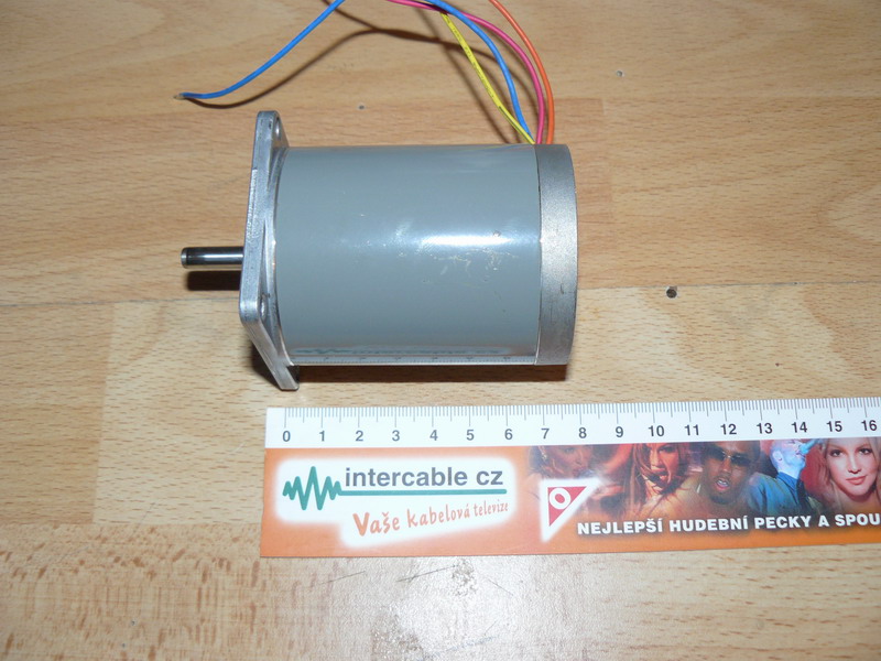

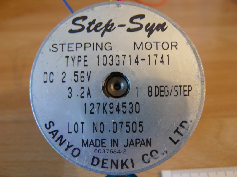

To by mě taky docela zajímalo, jak je to s tím proudem. Mám totiž driver s TA8435HQ, odpory 0,68 ohmu a k němu připojenej motor na kterým je napsáno 3,2A a motor si bere pouze 0,4A za běhu a ca 0,6A když stojí. Motor je po delším provozu lehce vlahý což je druhou stranu pozitivum.

Driver Ta8435 je na tenhle motor slabej. TAcko ma pracovni proud do civky motoru 1.5A . A kde si ten proud meril? Mezi napajenim a driverem nebo mezi motorem a dirverem?

Vypocitaj si aky odpor mas dat na 1.5A, to by malo stacit, motor tak malym prudom sice trosku setris, ale driver musis riadne chladit.
Aky je to motor ? Ak je to "nizkomomentovy" dalo by sa prehodit vinutia do serie na ukor znizenia momentu pri vecsich otackach. Ale ak to ma viac ako 2Nm, tak tych 36V (tusim, netvrdim) co ma max. napajanie to TAcko, ti viac ako 5 ot/sec nepotiahne s uspokojivym momentom.

Tak 2Nm to určitě nemá. Spíš by mě zajímalo, jestli se moment nechá nějakým jesdoduchým způsobem ověřit nebo přibližně spočítat. Motor jsem testoval dost drsným způsobem myslím. Napojil jsem ho na momentový klíč a přidával jsem moment do té doby, dokud motor nezačal ztrácet kroky. Stalo se tak u 0,6Nm...............je to určitě dost nepřesné měření a proto by mě zajímal pravdivý výsledek. Tato hodnota mi přijde k velikosti motoru dost malá. Motor je NEMA23, délka ca 75mm, váha ca 0,9kg. Zbytek viz foto.

No jo, ale problém je v tom, že si ten motor nechce nějak "vzít" ten jmenovitej proud. Teď jsem ho ještě uvnitř propojil do paralelního zapojení, tak jsem zvědavej, co si vezme, ale s odpory 0,68 ohmu u TA8435HQ a napájecím napětí ca 29,5V si nevezme víc než 0,5A
