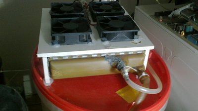

bych tu stále jen nekecal, tak tady je fotka z mobilu...
je to hnus velebnosti, ale funguje to :D
to šedivý je "bison", chladič byl z vrakoviště a dobře polámaný plasty.
to já mám od luboše kus starý voštiny a nedá se to srovnávat. Pálí se na ní o mnoho lépe
(jen 40W chajna)

ta výška je akorát, fouká to jak blázen, ty větráky nejsou nijak regulovaný, jedou naplno.
navíc je tam takovej "blbec"...
on ten chladič má docela velkej průtok (tedy průměr trubek), že je v něm menší průtok, bo to čerpadlo nestíhá (teda stíhá (35l), ale průtok chladičem se rozdílem průměrů zmenší), a ty čtyři "blbouni" to stačej dochladit
p.s.
vzhledem k tomu, že je to přiděláno na víko jen tavnou pistolí, nebyl by problém to zvednout...
ale jak jsem už napsal, chladič to stíhá, a bylo to děláno narychlo. dnes bych to "vymákl" líp, ale co funguje, na to se nemá sahat :D

Tak ve zbylém čase jsem se dnes dostal do GM elektronic a nakoupil ventilátory. Táhnou pěkně a jsou celkem dost tiché. 4 kusy.
Konkrétně http://www.gme.cz/ventilator-sunon-mec0 ... 9-p625-224
K tomu jsem z garáže vzal jeden výměník z topení, z jedné mé škodárny a dva ventilátory na to pasují naprosto přesně vedle sebe
Uvažuju že dám takto dva chladiče, na každý dva ventilátory s tím, že vždycky pujdou zapnout na jeden spínač první ventilátory na obou výměníkácha a na druhej spínač pojedou všechny 4 kusy. Zkoušel jsem přes ten výměník pustit ten jeden a ještě po delšídobě bylo znát, která půlka chladiče byla studenější. Myslím, že tohle bude fungovat naprosto v pohodě. Ještě najít nějakou vhodnou nádobu, který nebude zrovna kýbl od barvy, Hades to neber nijak osobně :))) chápu že účel světí prostředky, ale jakjsi říkal udělat to poprvé a zjistit, že to funguje znamená už na to nikdy nesáhnout dokud to fungovat bude :P . A proto to hodlám udělat na první dobrou tak aby to i vypadalo a fungovalo :))). Jinak jsem se díval dnes na cnc shopu a ten chlaďák ala´ zkoucená trubka stojí bratru 13500,- :lol: . Nehrozí.

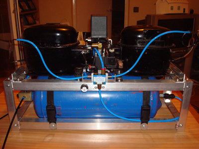

Hádesu, chlape tys mě pobavil :lol: . Mimochodem vidíš jasný důkaz toho, že jsem to s tou bandaskou od barvy nevztahoval k tobě :-D. Mimochodem už řekni přítulkýni, ať ti pučí ten foťák, ten kompresor s flašama od piva chci vidět :). Jinak jako já mám taky kompresorn z ledničky, ale jednak mi obsluhuje stroj co mám doma v pokoji a potřebuju tichej chod a druhak z něj prská nějakej bordel. Kondenzát a olej. mám tam sice 20 l vzdušník , ale i tak se to zasirá. No snad bude ten vzducháč co dávaj k chajnám stačit.

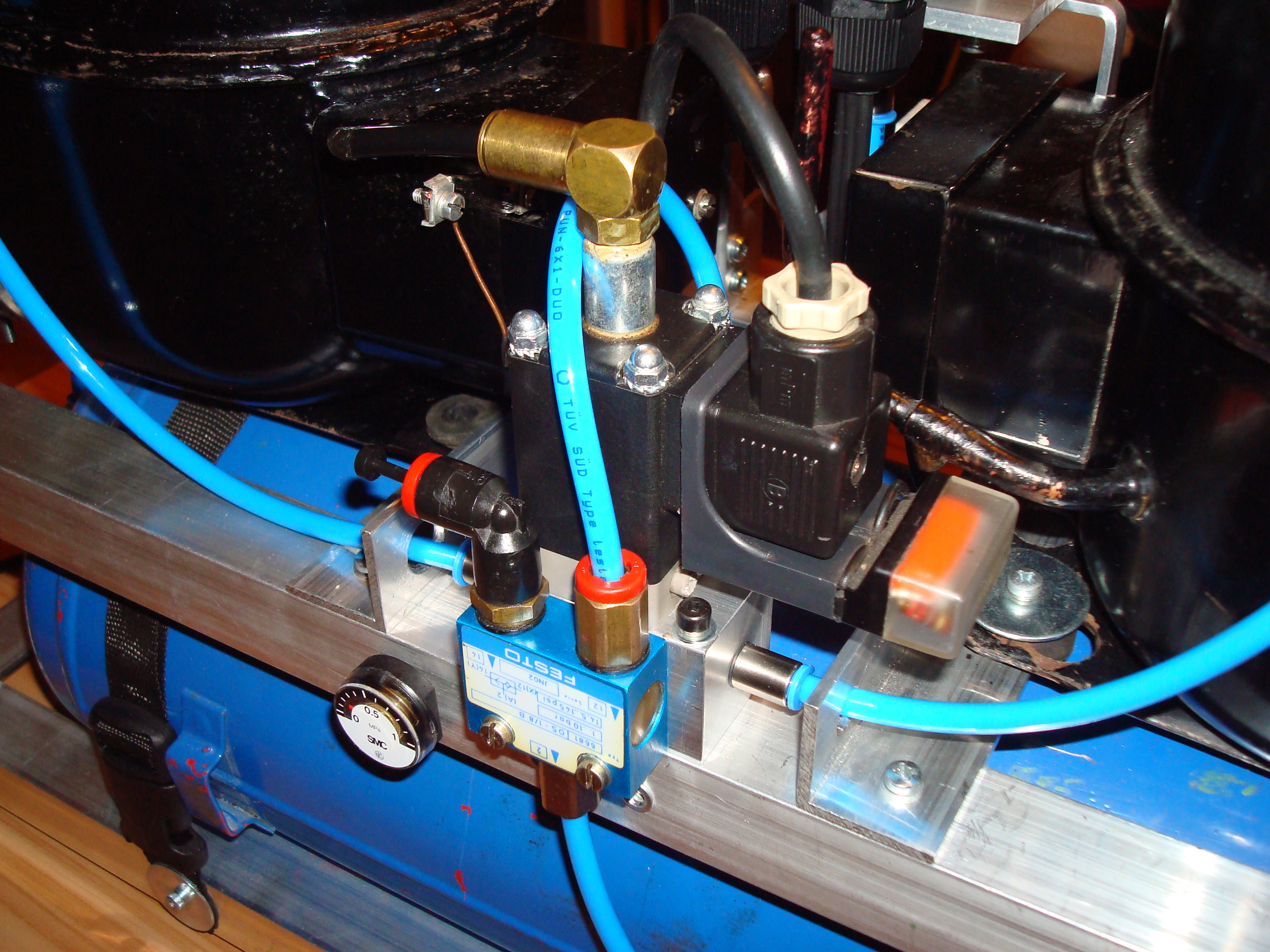

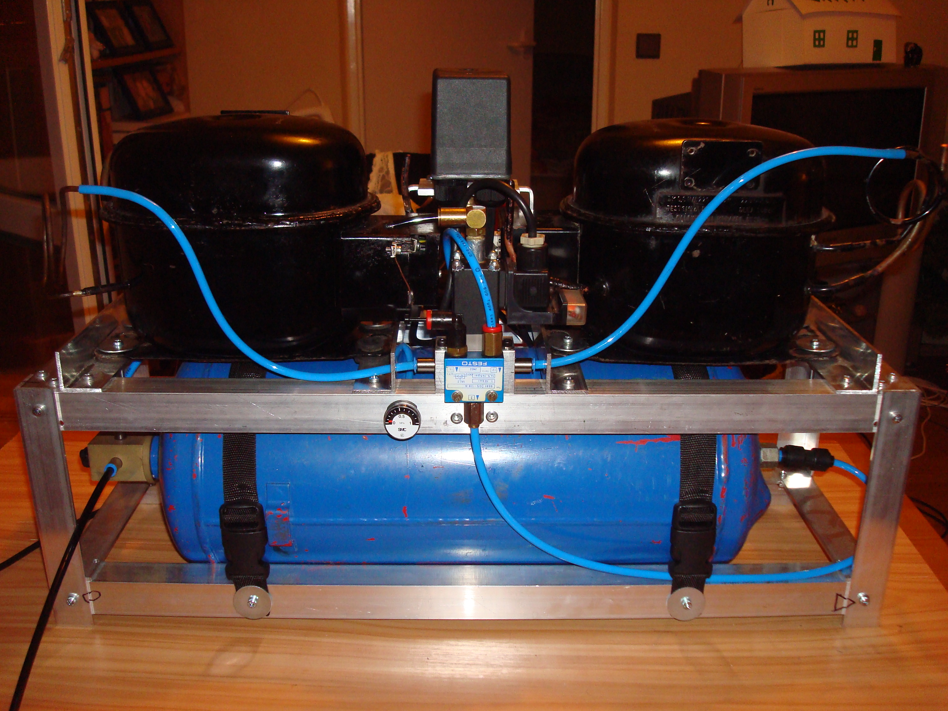

Hades: Porád nějak nechápu jakou roli tam hraje ta flaška od piva. To máš narvaný ten molitan v té lahvi? Molitan taky používám ale jen napíchnutou kostku na sání obou kompresorů. Le nějakej efektivní ale levnej odlučovač bych fakt uvítal. Klidně z flaše od píva. Ještě přiložím fotku mýho dejchavičnýho mazlika.
