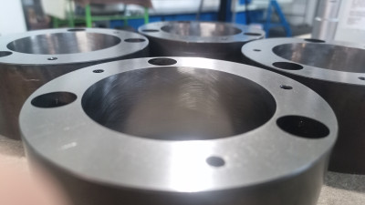

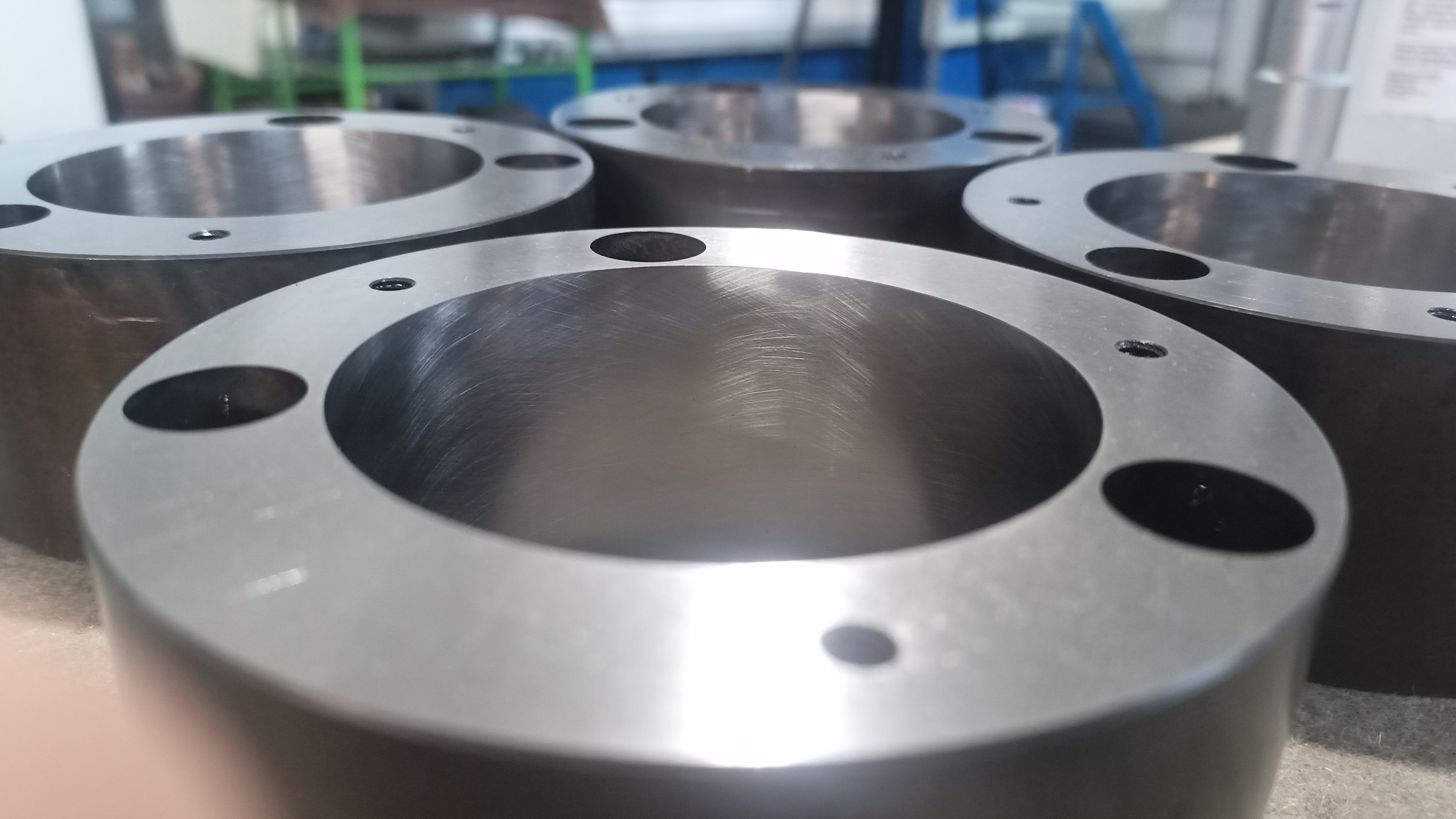

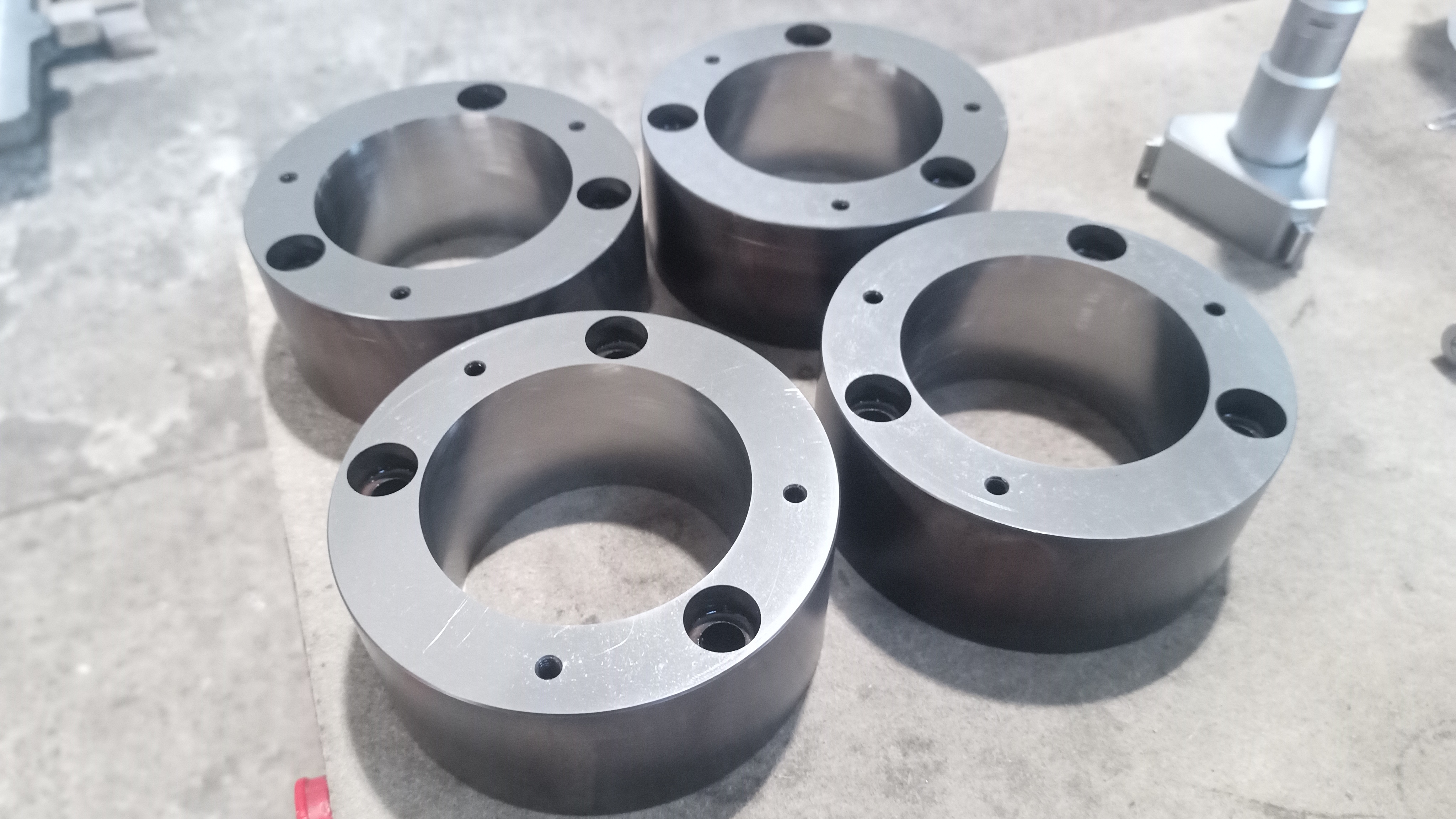

Príruby zo stabilky 56hrc, bruseny a honovany otvor 85H6.

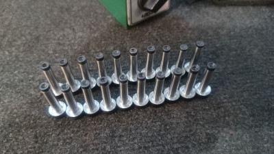

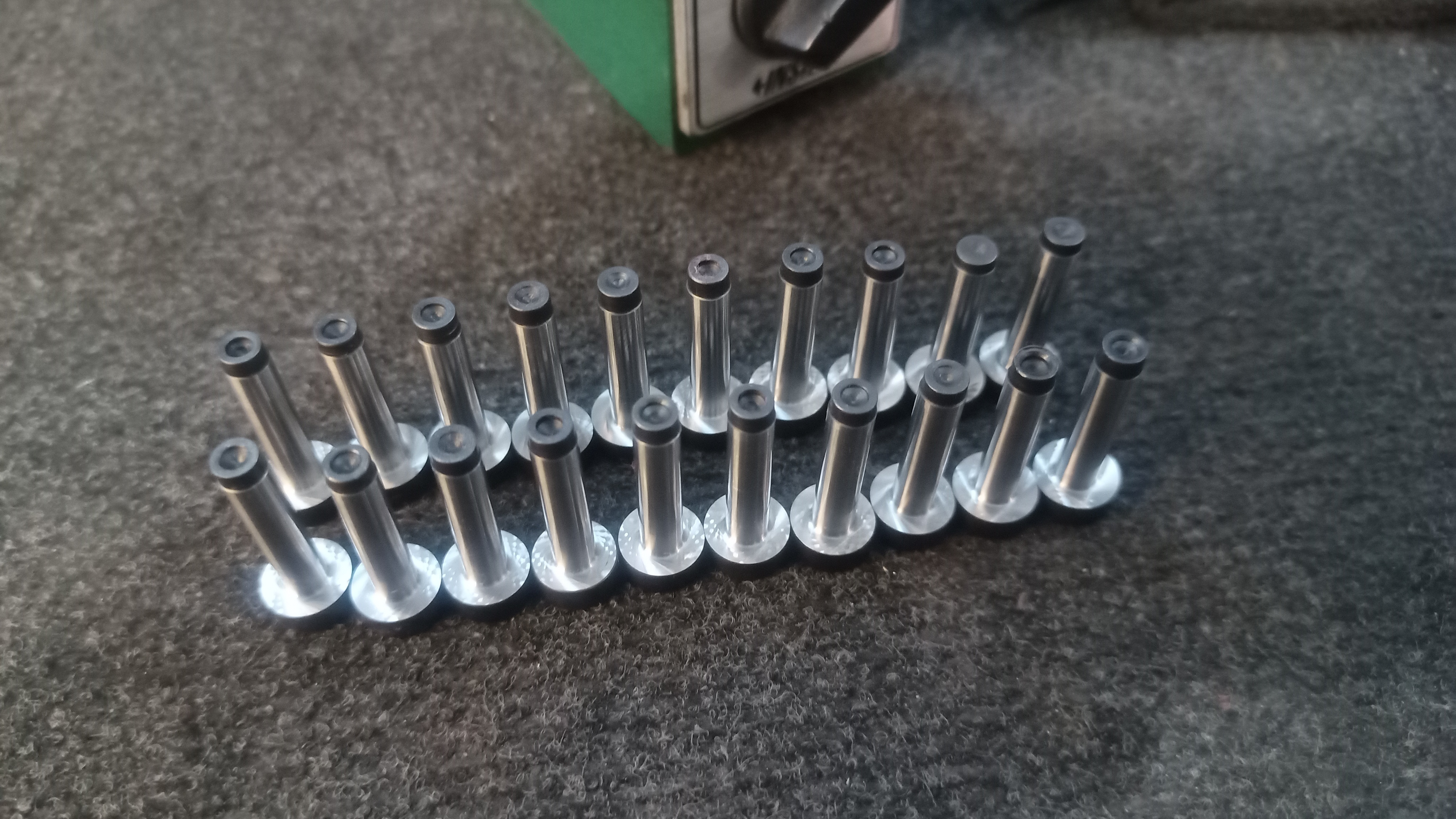

Nejaké piny z Bohler K360 60HRc, priemer 6g6 bruseny letmo v sklucovadle

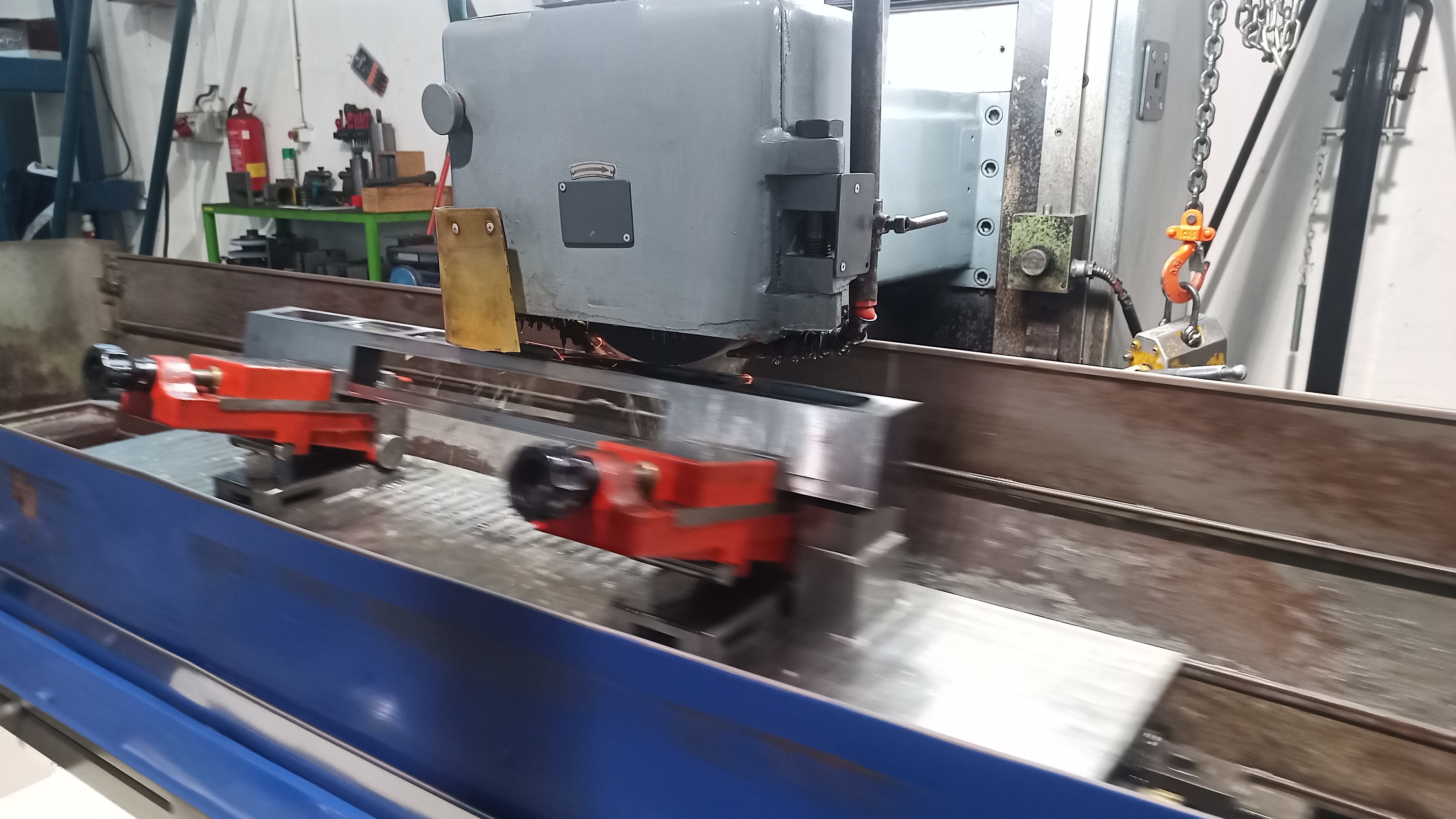

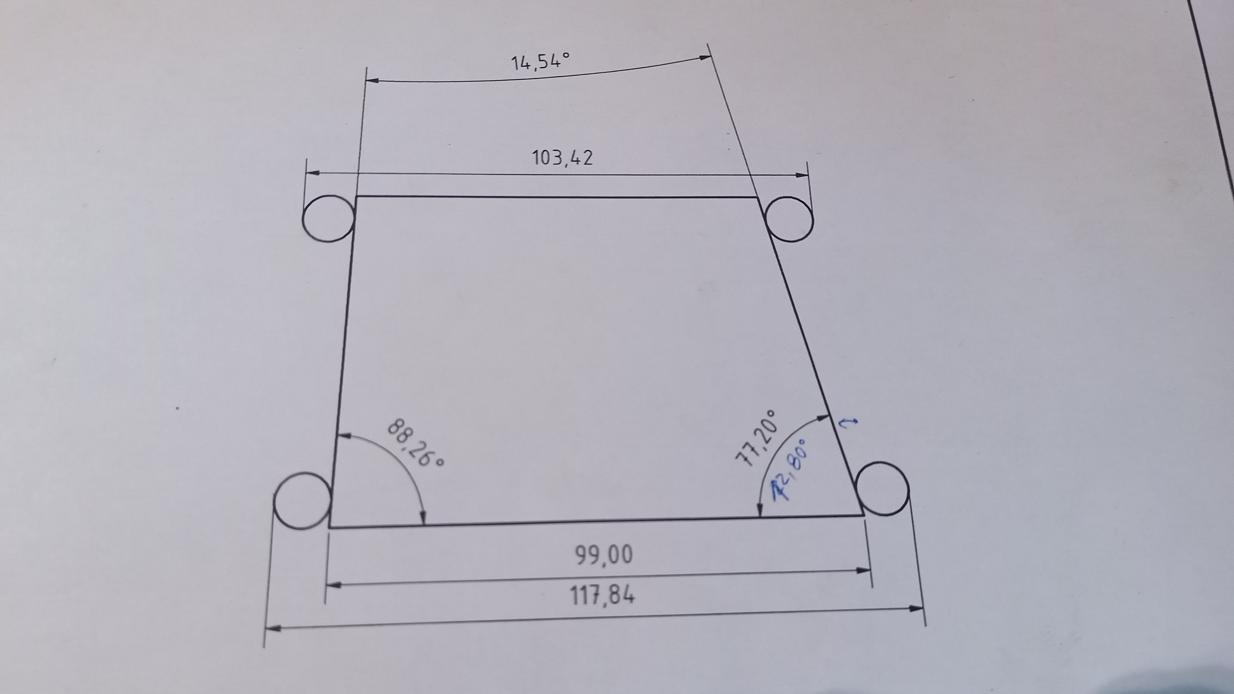

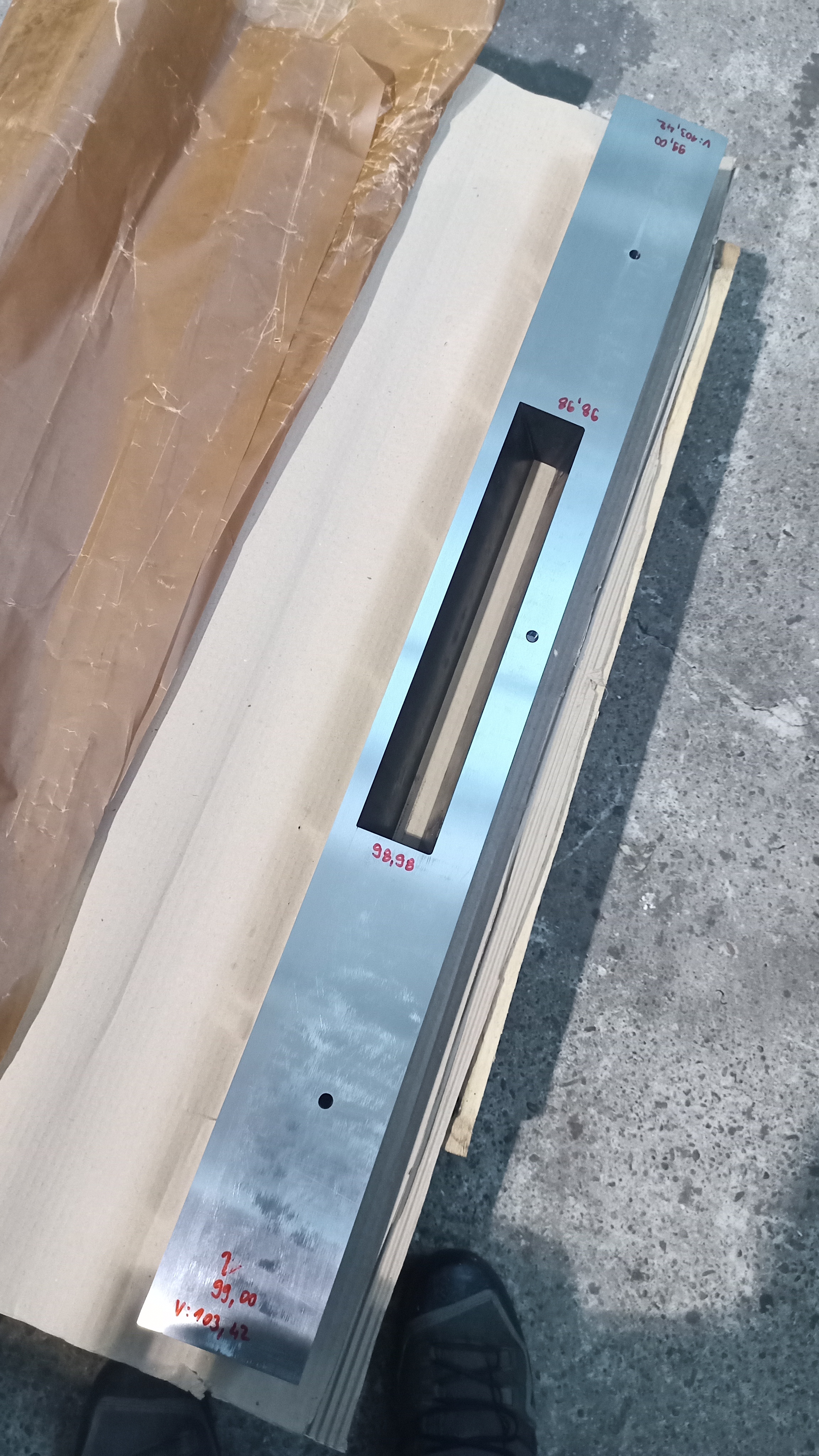

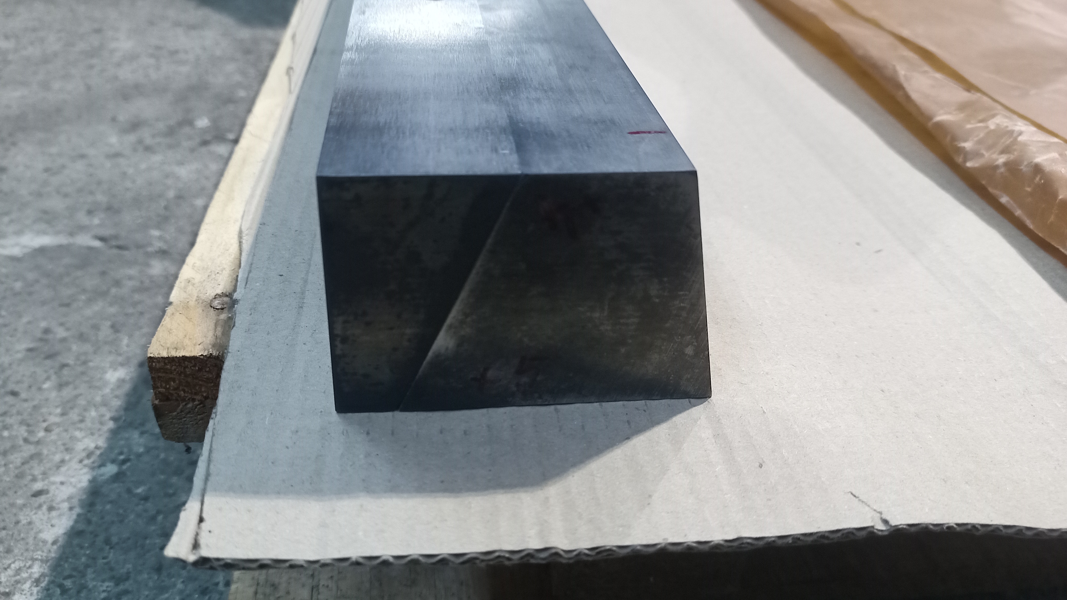

Na nedeľu trošku odbornejsej práce. Brúsenie skladanych lichobeznikovych hranolov. Finálne meranie cez valčeky, dĺžka kusov 1 meter.
BalazKovo.sk
Příspěvky: 7424
3. 11. 2024, 12:26
Jak udržíš ty válečky ve správné poloze pro měření?
Příspěvky: 2551
3. 11. 2024, 1:23
Příložkami. Pak to otočí.

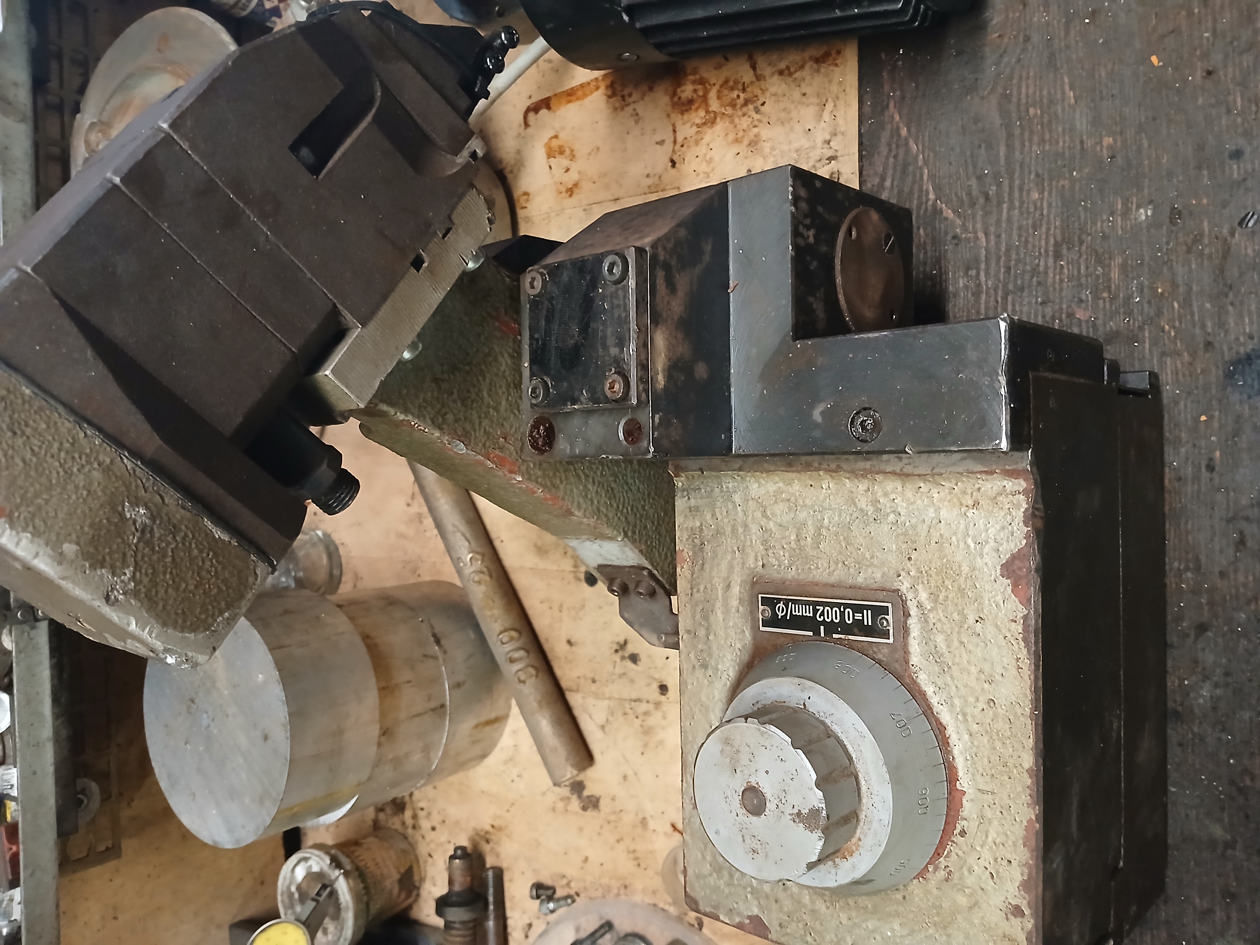

Jerguši, myslíš že se to dá ještě sehnat? :lol: Není to sice výrobek, ale na brusku to je.
Ne že bych to nějak potřeboval, ale byl jsem na pokecu. Tak jsem dostal težítko a spis mě zajímal pajšl. Večer jsem to rozhýbal. Na konci je malej suportek na sondu /podle radiusu/
Vevnitř pěknej orloj. Hydraulicky naklápěcí ve třech osách.

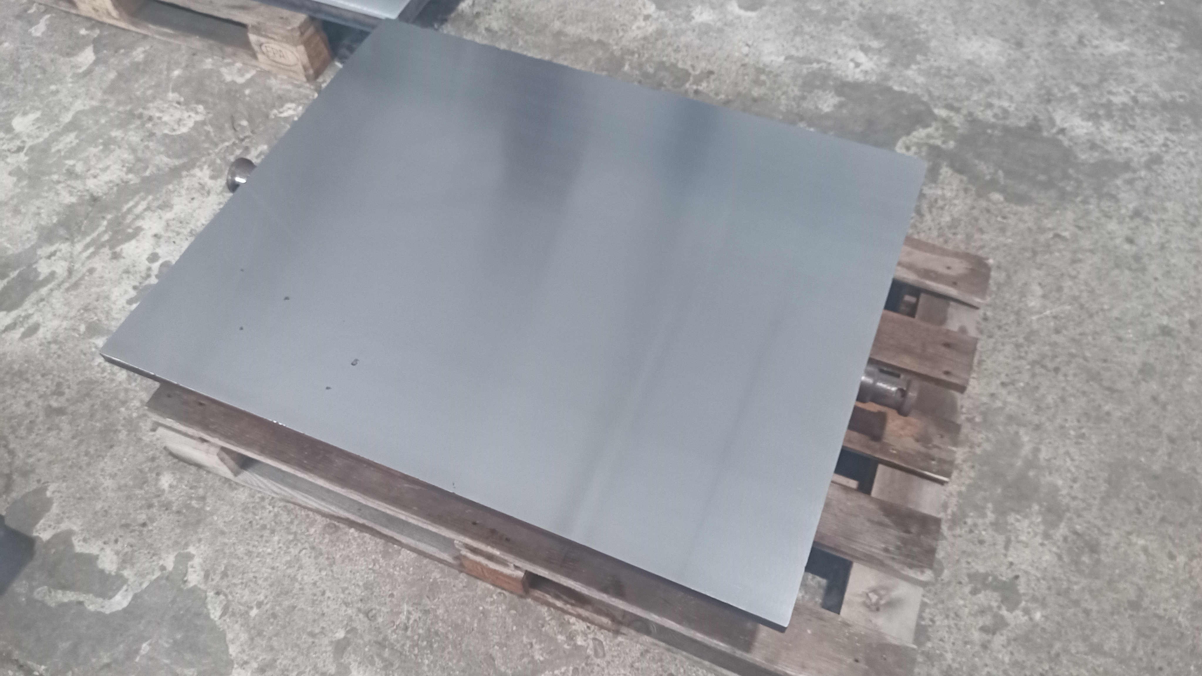

Dnes dokončená liatinová doska stankoimport. Rozmer 800x1000. Najskôr ofrezovana, o dva týždne vyhrubovana na bruske, a o dva týždne dokončená na bruske. Deformácia medzi hrubovanim a finisovanim na bruske 0.03mm

Neviem, ci to sem patri, ale da sa nejak urychlit "starnutie" liatiny? Nejaky ultrazvuk alebo zihanie?
zexner
Příspěvky: 219
Bydliště: Hradec Králové
3. 1. 2025, 1:37
jean píše: 3. 1. 2025, 11:17 Neviem, ci to sem patri, ale da sa nejak urychlit "starnutie" liatiny? Nejaky ultrazvuk alebo zihanie?
Jasně že jde, žíhání podobně jako u oceli. U takovéto desky by to bylo asi k ničemu. Muselo by se to provést v ochranné atmosféře jinak by došlo k masivnímu okujení a při následném obrábění hlubší okujené vrstvy by se to pnutí zase vneslo.
zz912
Příspěvky: 1573
3. 1. 2025, 2:08
A existuje nějaké pravidlo, kdy má smysl žíhat pro odstranění vnitřního pnutí a kdy ne?
