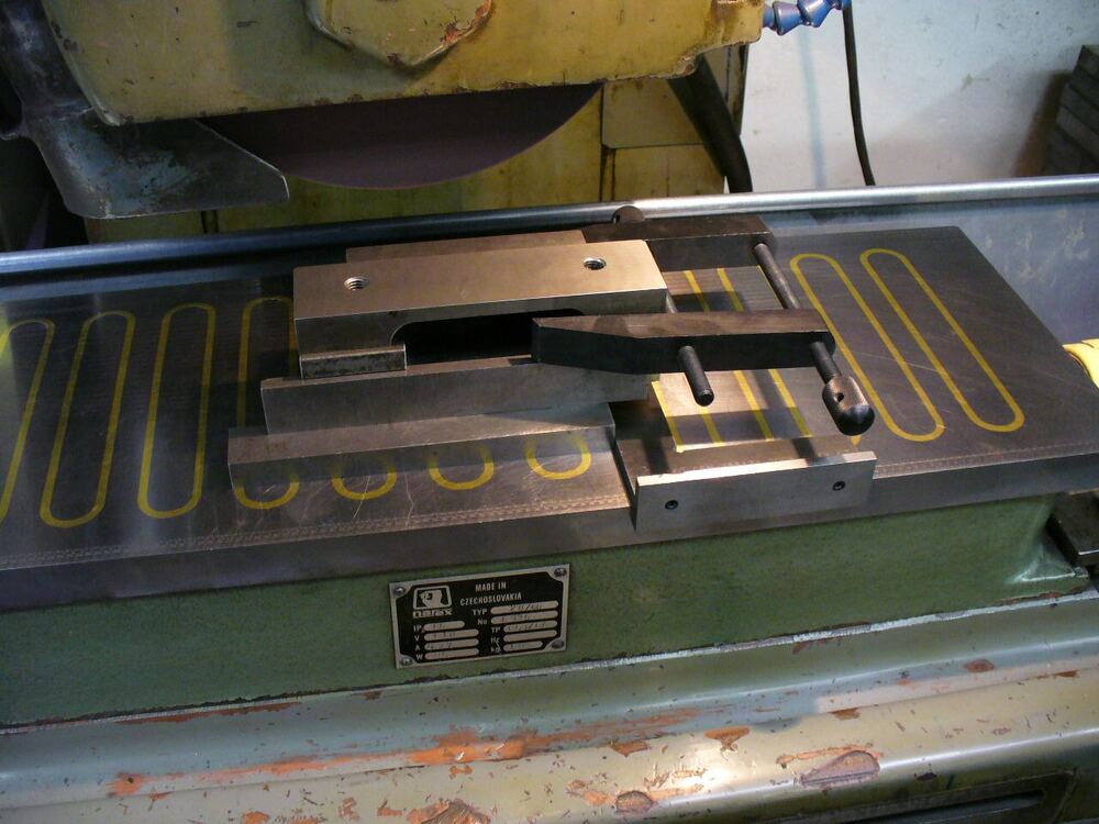

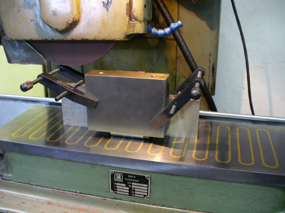

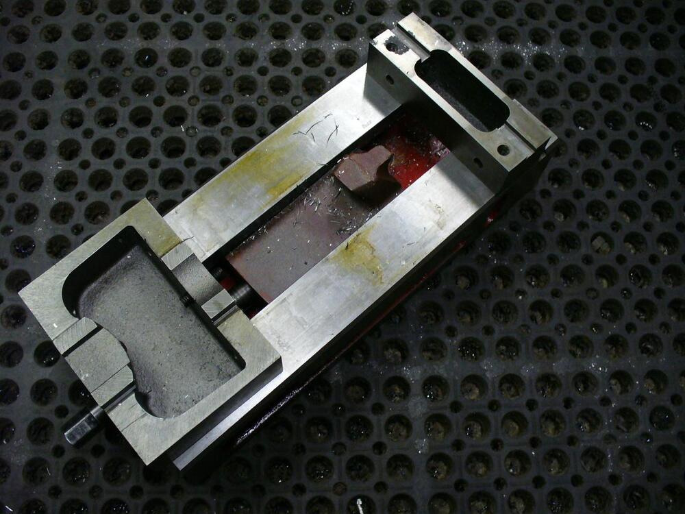

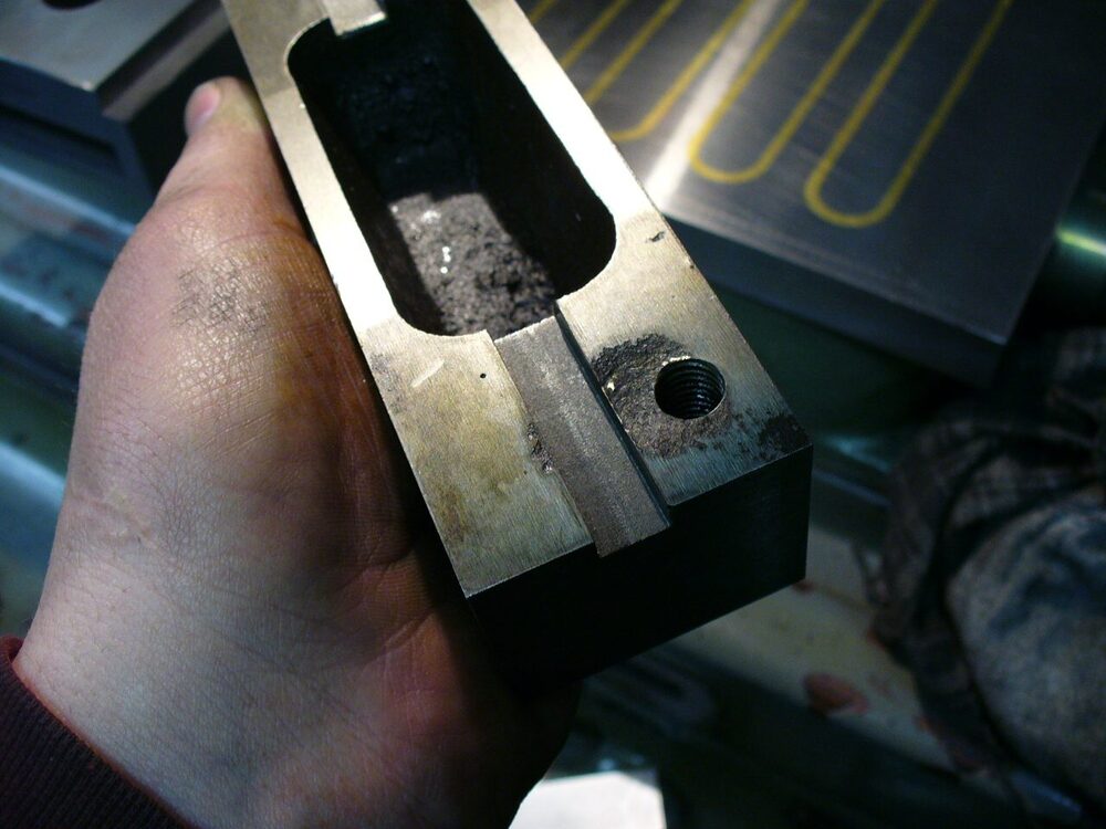

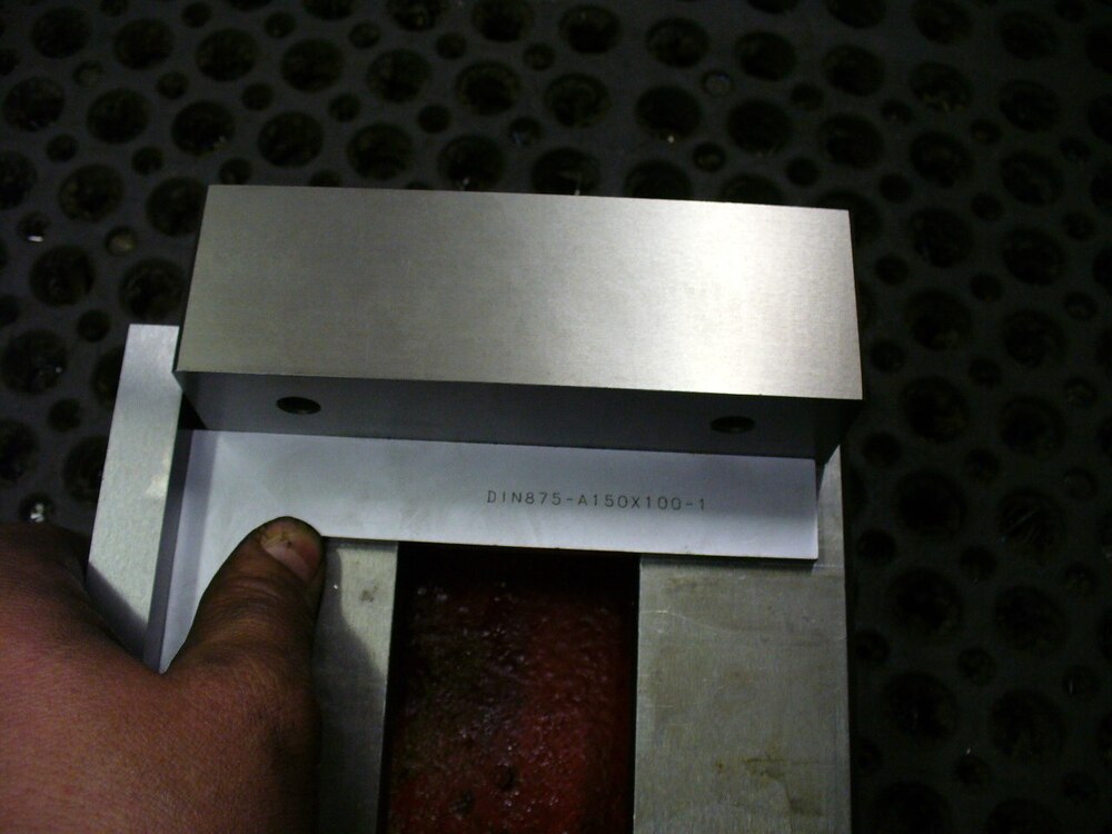

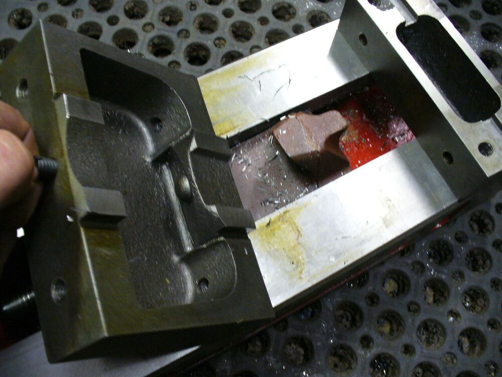

Milan199 píše: ↑12. 10. 2019, 8:30 Líbí se mi na něm, že jde upnout na základnu, na bok, na výšku.
tohle je ten šperk :D jako polotovar k dodělání je to dobrý :wink:
Příspěvky: 23444
Příspěvek 13. 10. 2019, 11:19
kdyz se to vezme jako polotovar tak dobry
vlastne tu nekoupis za ty prachy takhle pekne predhrubovany material :lol:
