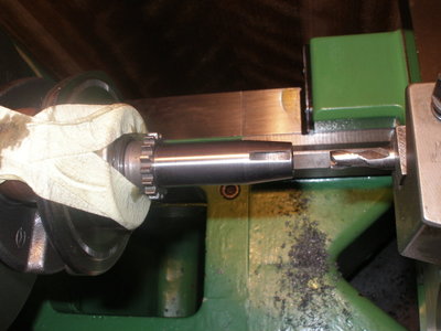

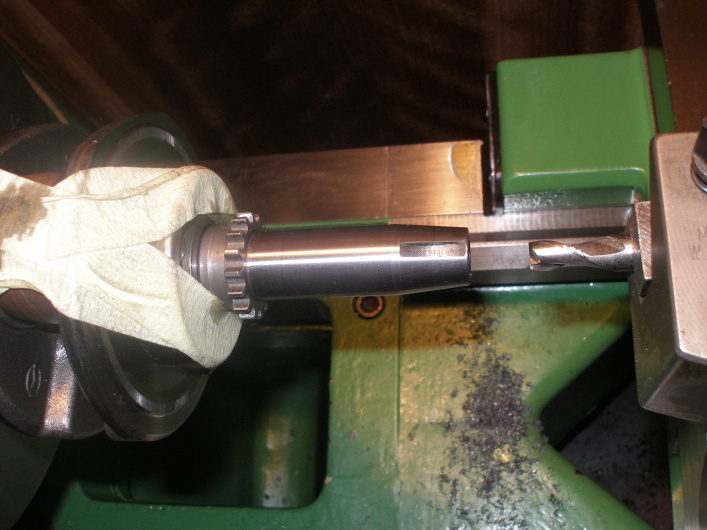

Je to tvrdokov, tak proč by se s tím nedalo soustružit:) hlavně na malý přesný díry jsou takový vyhrábla k nezaplacení...

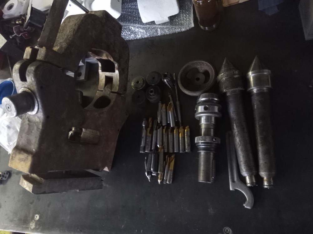

Na chvilku jsem zase zaskočil, původně pro hřídele, ale nebyly, tak jsem si pobral trochu drobotiny, a jednu lunetu. Posadit na K20 jde, ale jde z kopce a střed má o 2cm níž, takže bych jí tipoval ze starý 18. Nicméně jako polotovar pro úpravu dobrý.

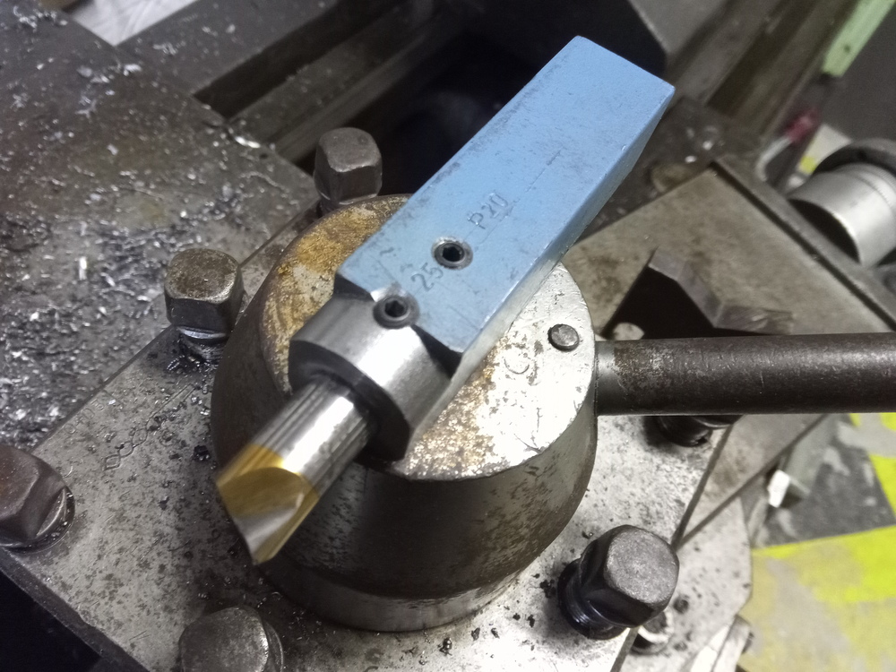

Pak jsem si udělal držák na ty polámaný vrtáky a jde to fakt pěkně. Plátek je ale tvrdší, je to vidět na svárech z COčka, kde to sice bere, ale je to pak poznat, a nebo musím jinak brousit a jinak ten nožík stavět proti třísce, to ještě vychytám. Výborný to je na různý fičury, do díry, zejtra si nabrousím záviťák a zkusím závity
Kovošrot edition 01 :lol: má to výhodu, je to zadarmo a funguje to. Brousit to jde dobře, ale řezat fryčkou teda dost blbě, mění to barvy, pak mění barvy kotouč, lítají z něho hovna. Díru jsem vrtal v soustruhu právě tím vrtákem, než jsem z něho udělal nůž

Kup si řezný kotouče Cubitron od 3M, urizneš tím i radeko a skoro se to nepřeje
Příspěvky: 7636
Příspěvek 5. 2. 2019, 6:22
zkušenost s vybrušováním vercajku
jako polotovar jsou nevhodný nástroje původně na ocel se zlatým povlakem z nitridu boru
ten základní materiál bez povlaku vydrží ho...
naopak vhodný jsou zlomený SK frézy
kudla z nich vydrží moc
kenybz
Příspěvky: 3387
Příspěvek 5. 2. 2019, 8:57
jo ze zlomené frézy korunkové jsem si dělal malé píchátko do čela i přez různé kvičení do pérové oceli se nožíček nevyštípl ani neotupil.
řezat to jde diamantovým kotoučem bez lamel normální stavební diamanťák záleží na kvalitě kotouče a flexy na zakrácení před dalším broušením se to dá použít

DwPetr píše: ↑5. 2. 2019, 12:05 Výborný to je na různý fičury, do díry, zejtra si nabrousím záviťák a zkusím závity
Keď si sa už vybral cestou repasu polámaných nástrojov na sústružnícke nástroje, skús miesto vybrusovania závitového nožíka s frézy odbrúsit zuby na zlomenom závitníku a nechaj iba jeden. Na malé vnútorné otvory docela dobré za tú cenu :wink:
DwPetr
Příspěvky: 5262
Příspěvek 5. 2. 2019, 1:31
Zatím jsem zkusil vybrousit zlomenej závitník, ale to je měkotina, moc to nevydrželo, lip držel nožik z toho vrtáku, tam ty špička vydržela víc.
To s tím zubem na díry může bejt dobrý, donesu si na to nejakej větší a zkusim to.

Ak nájdeš, dobrý je HSS, HSSE. S uhlíkatej ocele sú na toto naprd.
To vyvŕtavanie britom frézy nieje úplne zlá vec, aj kedˇ to nieje zrovna profi riešenie. Priemery máš stupňované po pár mm, držiak vyrobíš za 10 minút s dierou presne v osi a ešte pootáčaním tej frézy môžeš to nastavenie do osi doladiť. Ja som s HSS frézou sústružil meď a šlo to krásne. nehovoriac o dvoch až 4 predbrúsených britoch k dispozícii :) .
P.S.: A frézy vlezú aj do vyvŕtavacej hlavy :lol:
