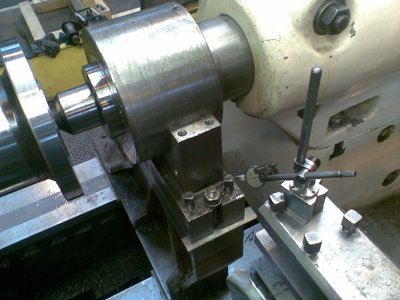

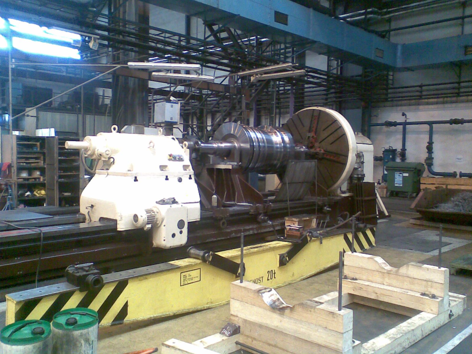

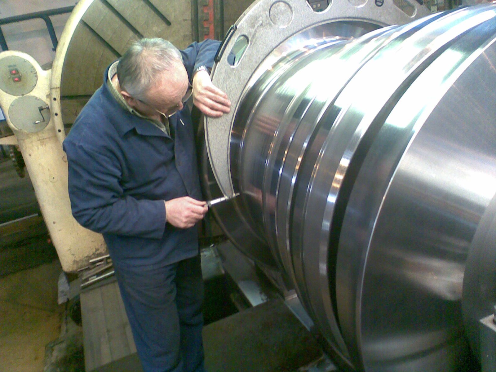

28. 2. 2012, 3:08
Něco pro modeláře :-) :-)
