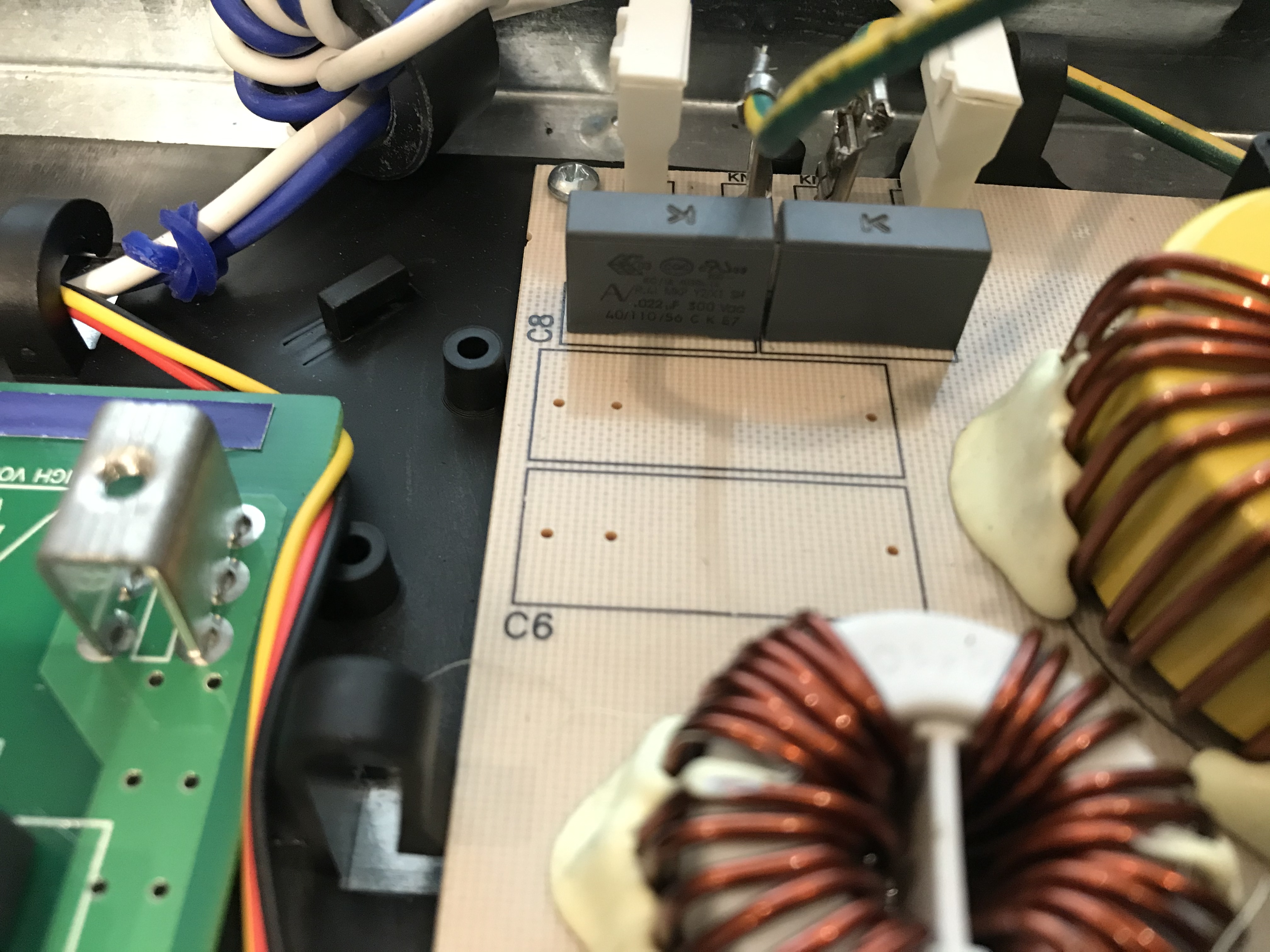

Jak už jsem tady kdysi psal, řídící PCB od indukční varné desky - cena nové cca 5600,- Kč. Odešly dva SMD ellyty. Výměny za klasické (místa je "na patro" dost) za pár korun. Deska dále vaří k plné spokojenosti.

Tak tohle by me zajimalo. Je to tyden co nam na indukci odesla leva strana. Deska Beko stara 4 roky porizovacka 12tis. Na netu jsem dohledal ze odchazi neco a staci neco preletovat, ale tomu ja nerozumim. Je tu nekdo, kdo to opravuje? :-). Nejlepe dojezdovka 50km kolem Ceske lipy

Na řídící desce jsou dva "šedivé" ellyty. odpájet a dát tam klasické kondy (ellyty) na 105°C příslušné hodnoty. Fotky jsem asi smáznul, ale je to popsané někde na netu.

Ellyt po chvili googleni chapu ze je eletrolyticky kondenzator :lol:
Desku muzu rozdelat a nafotit abych zjistil jaky tam jsou presne hodnoty a objednat je.
Jen problem bude je vymenit. Se svou pajkou z lidlu a neumem letovat na dps bych nerad tu desku vyhodil...
Tak po teto rade, za kterou dekuji nekoho kdo to umi s pajkou :mrgreen:
Asi clanek uz mam...
http://ok2jnj.ok2kld.cz/ok2jnj/2014/11/ ... ka-oprava/

Pokud budeš vědět co tak s tím můžeš přijet já Ti to klidně vyměním.

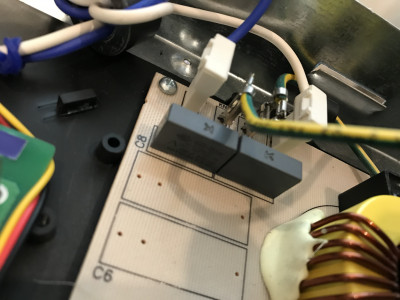

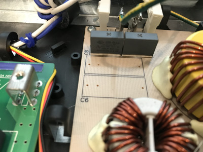

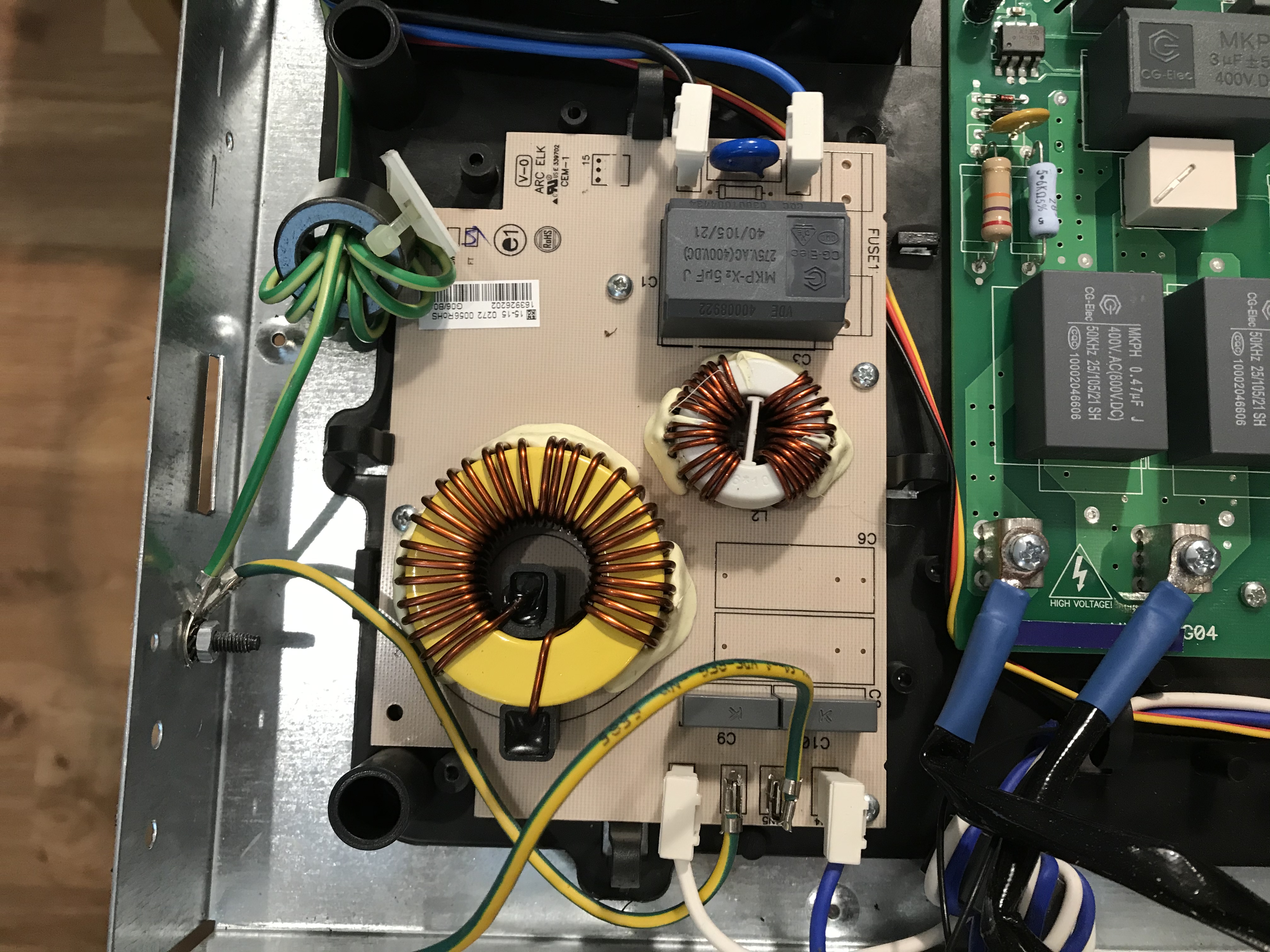

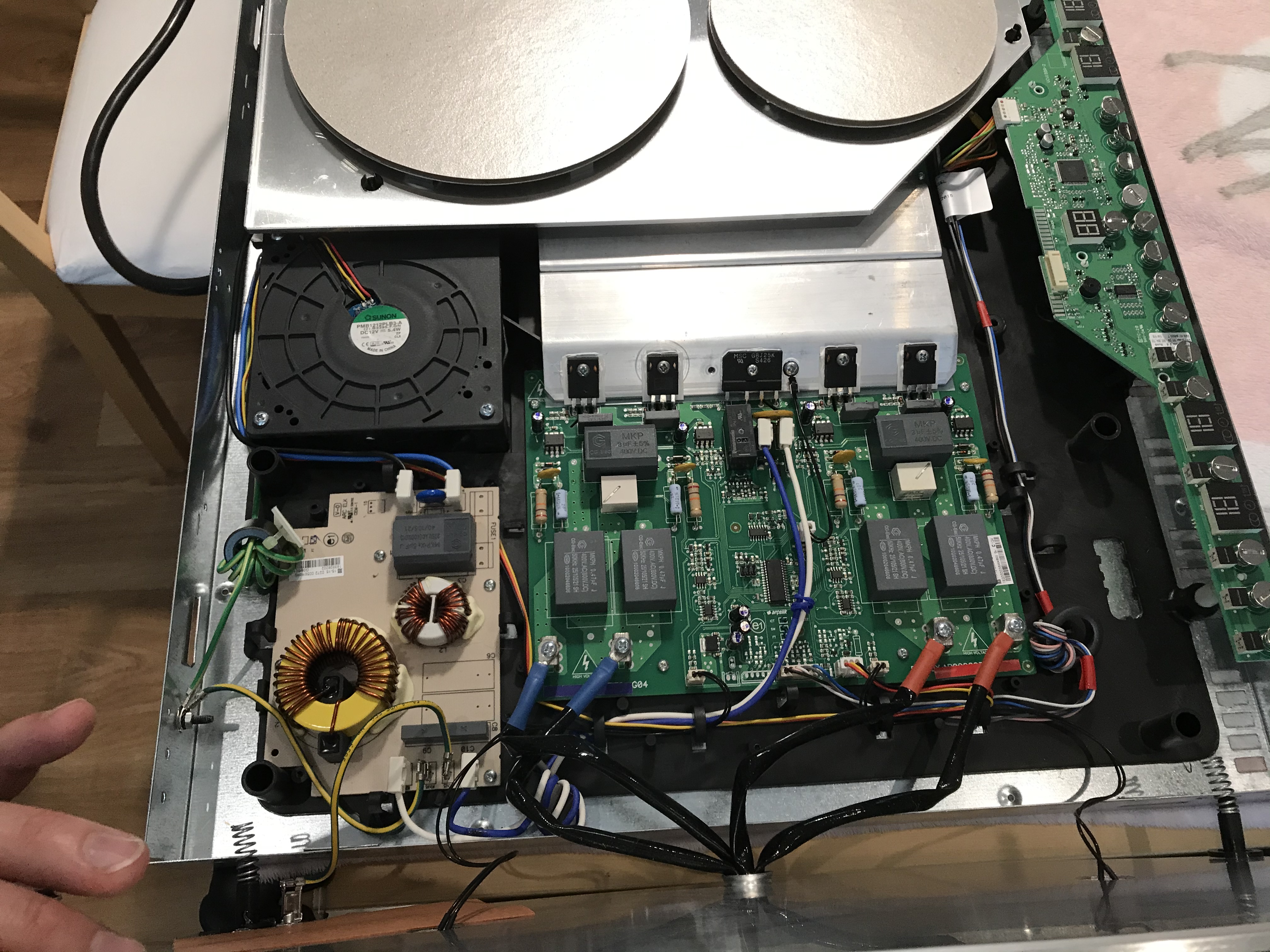

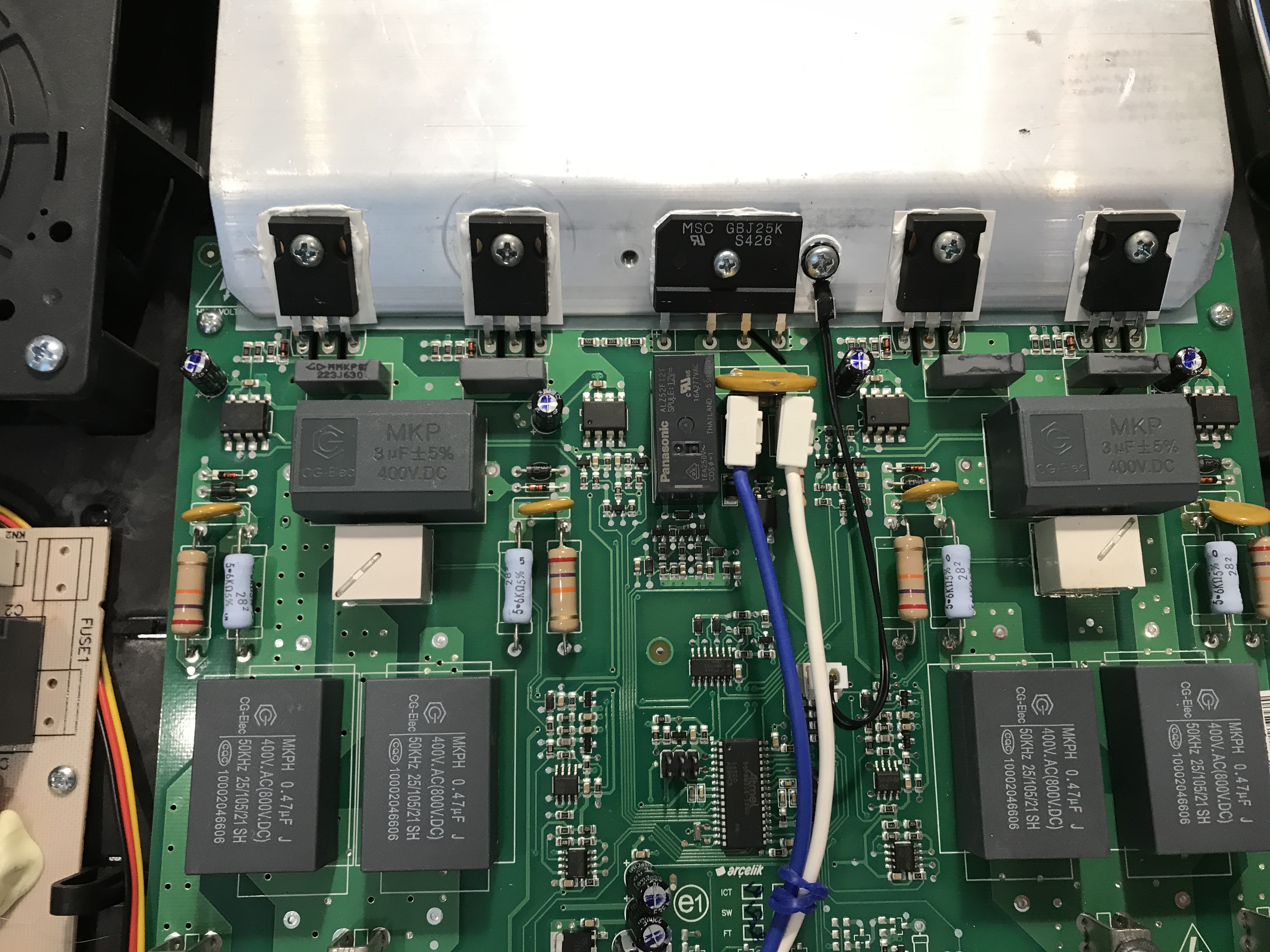

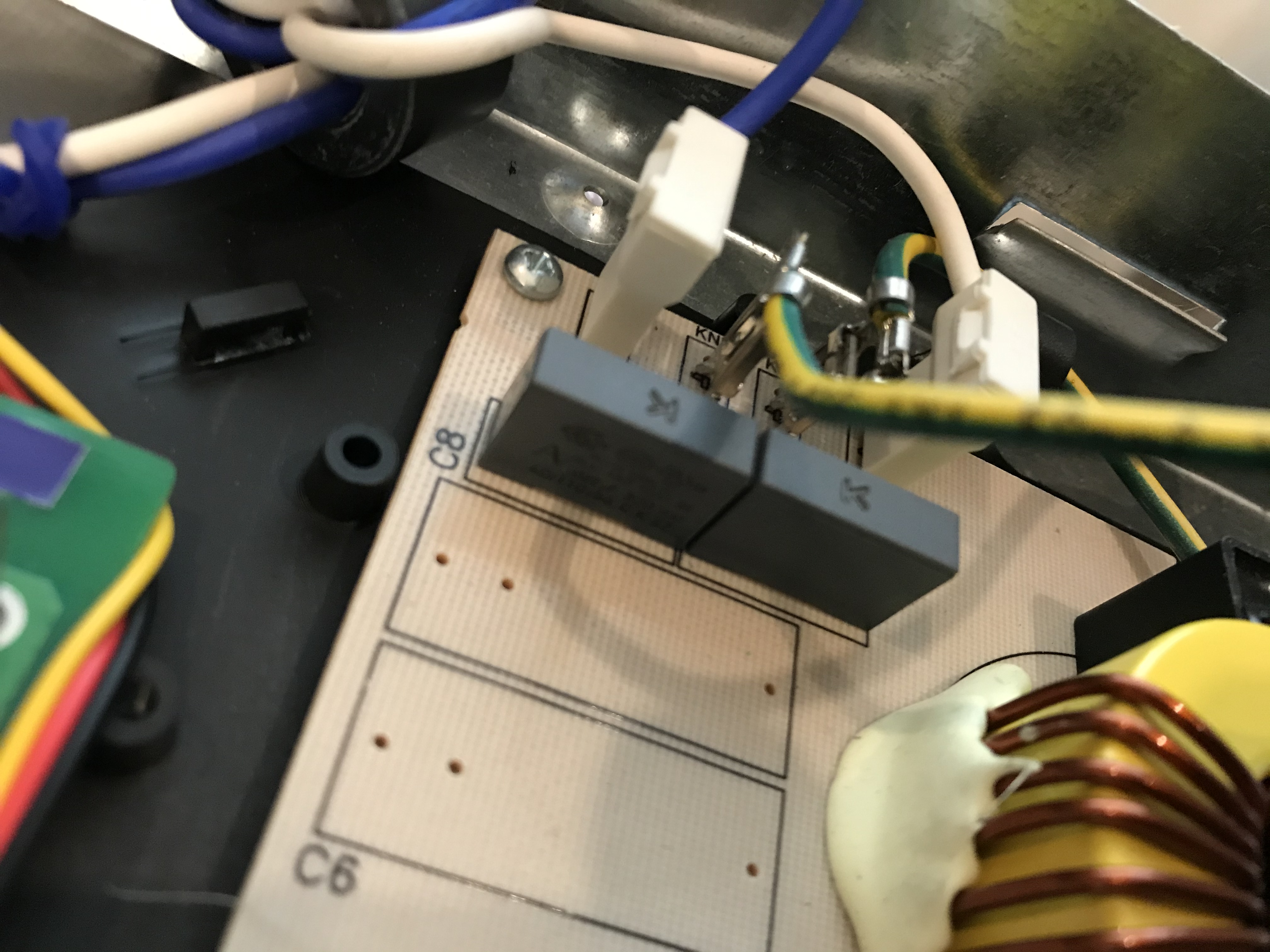

Sajmon
Příspěvky: 469
14. 6. 2020, 6:28
Zdenek Valter píše: 14. 6. 2020, 5:48 Pokud budeš vědět co tak s tím můžeš přijet já Ti to klidně vyměním.
Mám i vyfukovačku.
Super. Moc diky.
To me nakoplo to rozebrat.
Jem vubec netusim, o ktere kondiky se jedna... ty dva sede na te mensi desce vedle toho ( asi toroid?) zluty krouzek omotany dratem... :oops:
Rozebral jsem jen tu cast co odesla
