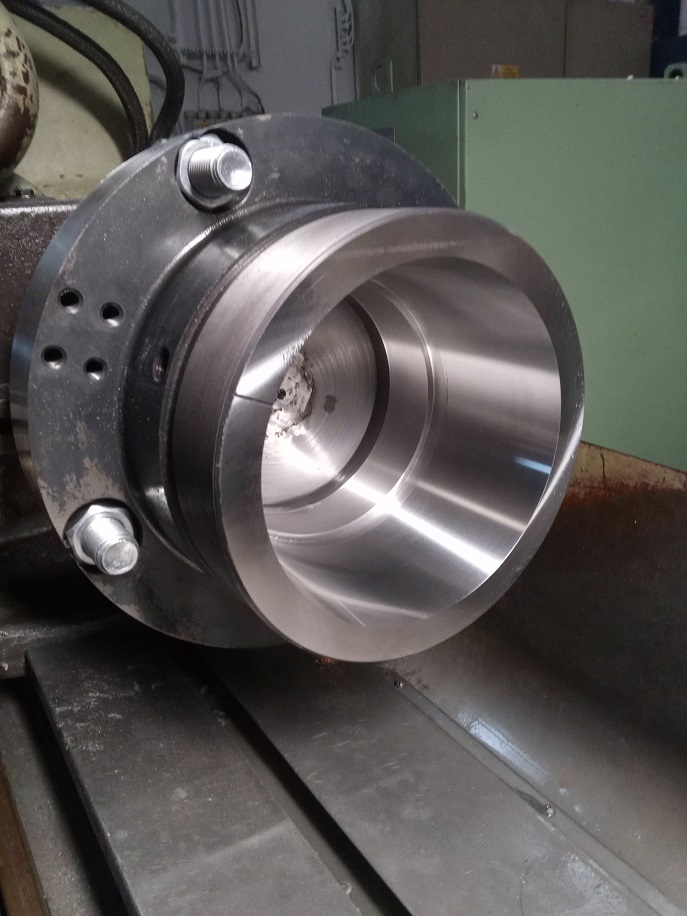

jergus.balaz píše: 6. 8. 2020, 3:22 Pridávam foto zváraného prípravku, vonkajší priemer 340mm, MK5 a tie skrutky su M24.
K čemu to je?

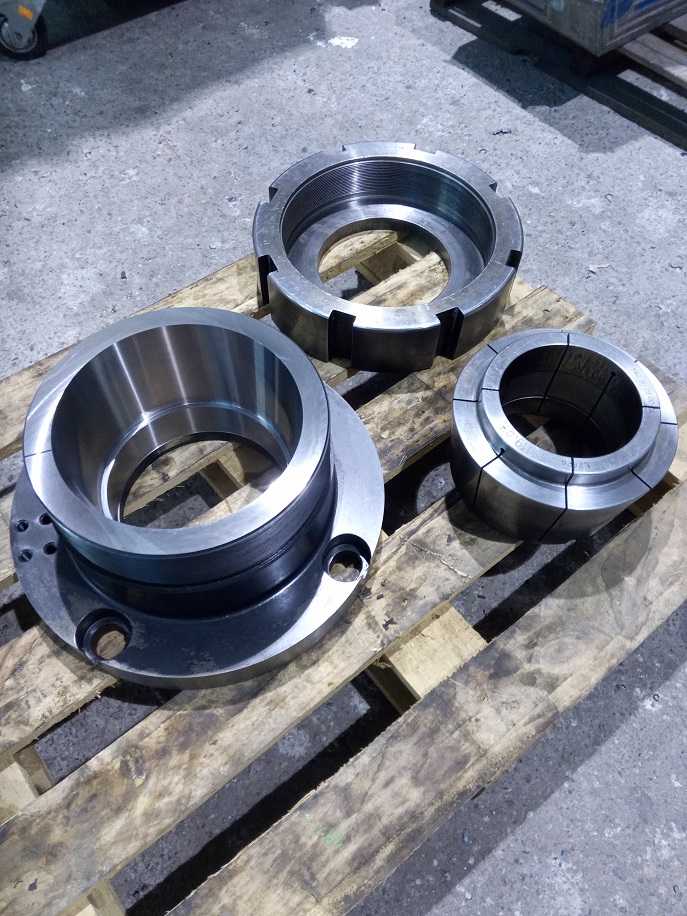

Je to prípravok na brúsenie upínacích klieštín do 1200t lisu. Na jedno upnutie brúsený vonkajší obvod, dva vnútorné priemery, vnútorné čelo, vonkajšie čelo a vnútorný kužeľ. Na fotke je vidno aj maticu a klieštinu.

pěkný
Jak nastavuješ přesný úhel toho kuželu?
díky
jergus.balaz
Příspěvky: 1788
7. 8. 2020, 8:17
testone píše: 7. 8. 2020, 6:22 pěkný
díky
Nahrubo natočenie pracovným vretenníkom a na jemno stolom, na farbu.

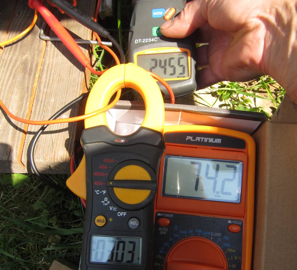

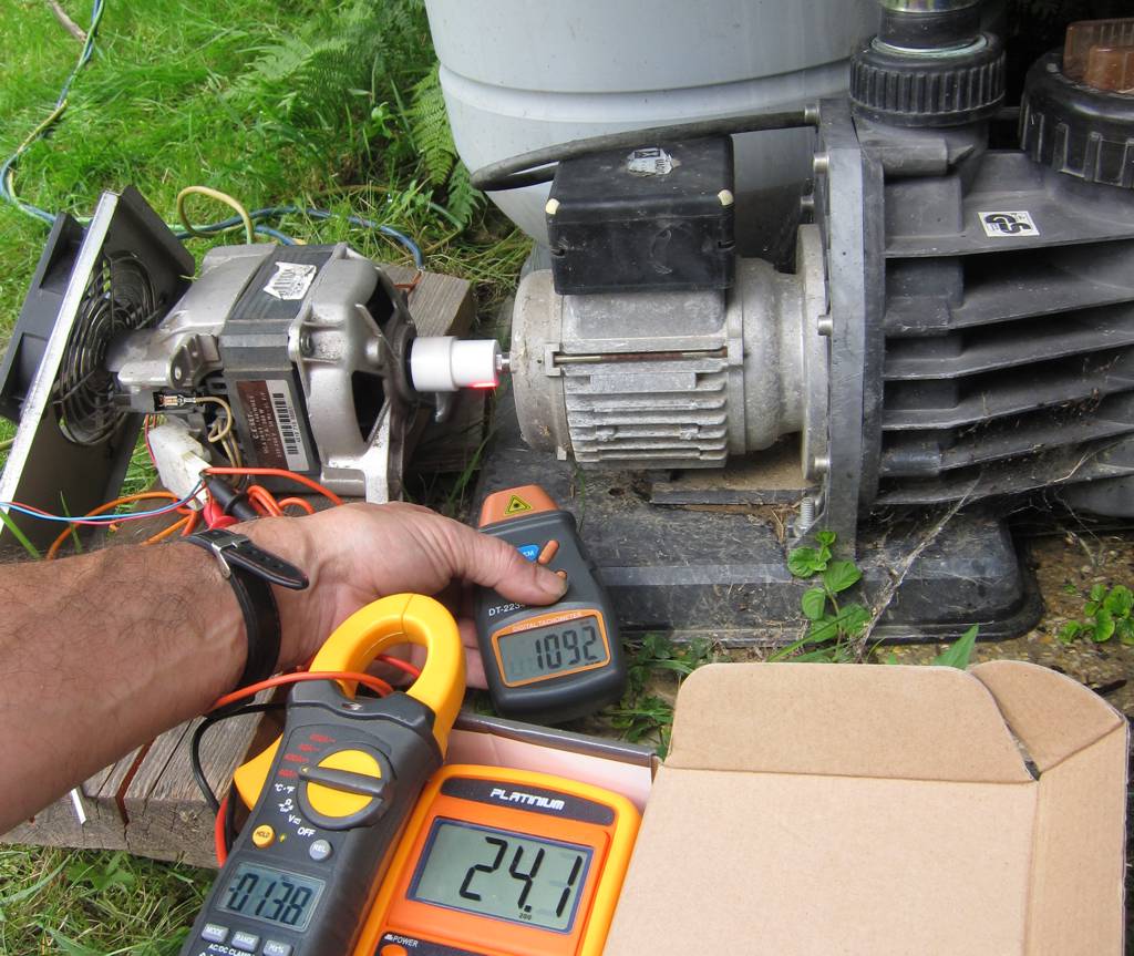

Venku horko, tak jsem si vyrazil hrát k bazenu :D
Dva soláry položené na střeše pergoly, komutátorový motor z pračky, jeden ventilátor z PC a už se testovalo, zda to utáhne čerpadlo filtrace.
A ono jo, úplně v pohodě. :wink:
Při slunci cca 2500 otáček, pod mrakem kolem 1000, ale pořád to filtrovalo. Třetí panel už byl moc. Sice jsem se dostal přes 3000 otáček, ale motor už se dost hřál a odpálilo mi to ventilátor, pro který jsem bral 12V paralelně z cívek statoru.

To je nějaká maketa palety? :lol: už sem tu viděl obrovitánskou sirku no teď zase zmenšenů paletu :lol:
jergus.balaz
Příspěvky: 1788
10. 8. 2020, 7:06
ovi-ivo píše: 9. 8. 2020, 9:56To je nějaká maketa palety?
To je normálna europaleta, klieština mala najväčší priemer 334mm a vážila 36kg.

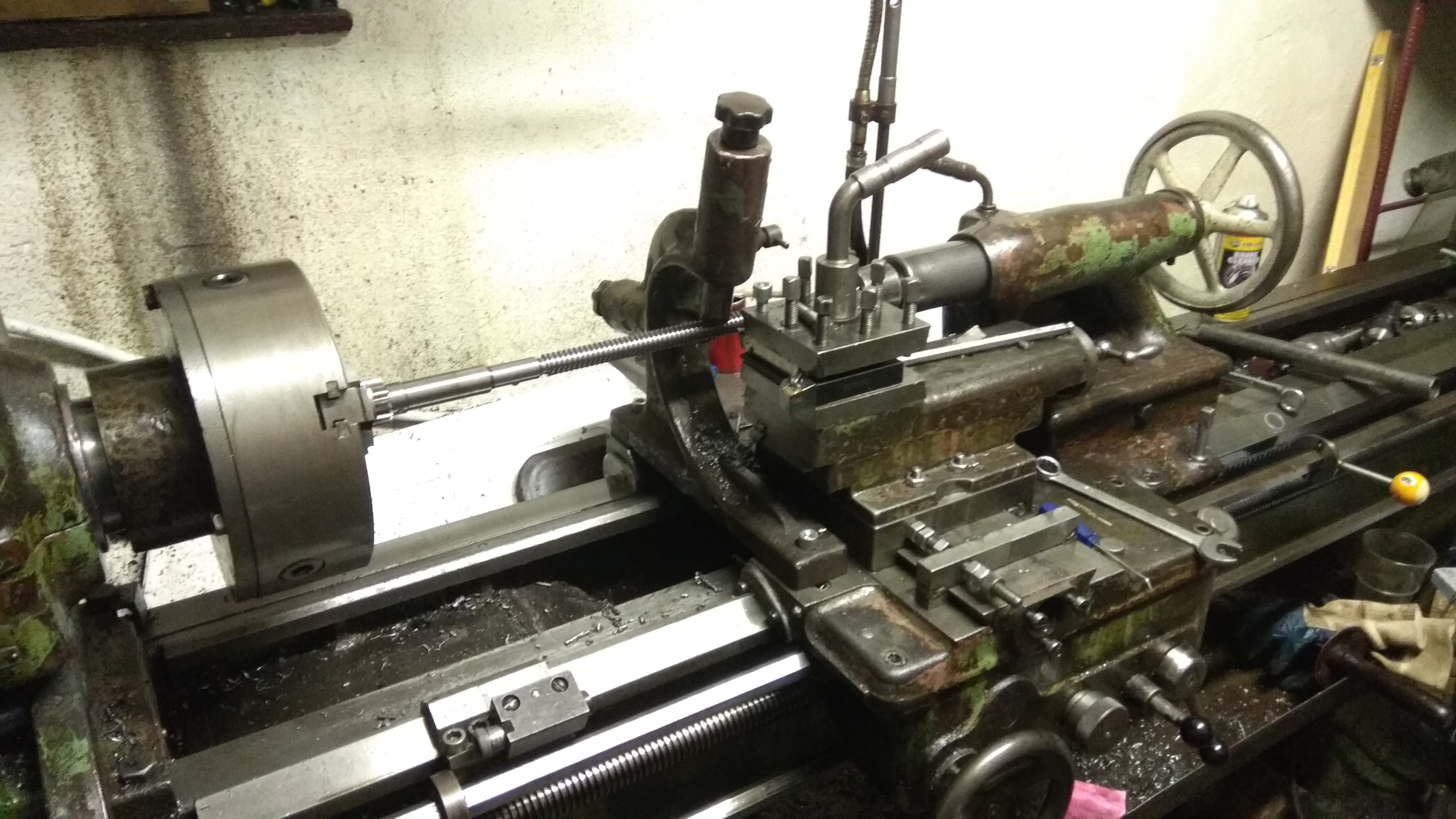

Regulácia skrutky priečneho suportu sústruhu, priamo na danom sústruhu :lol: teraz už len vyrobiť maticu
Tos C45-2000

Sikulka, umí si poradit.
Příspěvky: 8929
10. 8. 2020, 1:18
turnigy píše: 10. 8. 2020, 11:32 Regulácia skrutky priečneho suportu sústruhu, priamo na danom sústruhu :lol: teraz už len vyrobiť maticu
a jak budeš dělat podélnej? :lol:
Příspěvky: 2708
10. 8. 2020, 1:28
Vyrobí šroubovici a bude točit kličkou :)
