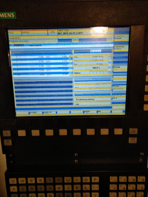

dneska zapínám CNC soustruh a čekalo mě nemilé překvapení, lcd zrní tak zkouším připojit monitor a výsledek stejný, takže odešla grafika. to je už po druhé co mi odešlo MMC103. naštěstí se to dá ještě relativně levně sehnat (na rozdíl od modulů které jsou v rozváděči). Když to spočítám tak za 2roky provozu jsem na mém CNC soustruhu měnil 2x mmc103 a 2x rekuperační modul (nepočítám čidla, vodiče a ostatní drobnosti), podtrženo sečteno - náhradní elektrodíly vyjdou dráž než cena spotřebované elektriky :lol:

Možná by pomohlo udělat reflow alespoň toho grafického procesoru. Pokud to nebude procesorem samotným i to lze vyměnit.
To zapouzdření má rozdílnou tepelnou roztažnost a proti křemíku a spojům uvnitř a ono se to časem přeruší.
Z toho důvodu se dříve dělaly pouzdra keramická.

asi to zkusím, gpu i její paměťi. nemám co ztratit

často se ty GPU dají sehnat a stojí to zlomek ceny karty do cca 1500kč. I čipy v BGA pozdrech se dají přepájet. Není to nic nemožného chce to zkušenosti a nějaké trochu slušné vybavení. Halvně to dej někomu kdo už má zkušenosti aby nenadělal víc škody karta jako taková je sice nefunkční, ale je škoda to zku*** třeba při ofouknutí horkým vzduchem aby si nenadalěl hromádku smd hnoje je to hned když to děláš třeba poprvé. taky se mě to stalo nahřívám nahřívám procesůrek...furt nic a najednou frk a hned bylo odfouknutých asi 20 smd součástek okolo :D

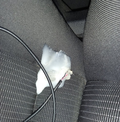

Takto to dopadlo když jsem si z chytrého plastu vyrobil nabíjecí adaptér k chytrým hodinkám a zapomněl na sedačce v autě :twisted:
Až vyleze sluníčko , tak to zkusím aspoň trochu odstranit. Dá se to něčím chemicky rozpustit ?

spíš bych to zamrazil a oloupal..teplem se to vsákne do tkaniny uplně

picom> to je ten shape-plast co jsem tu kdysi davno prezentoval? Tomu by stacilo pofoukat z dalky fenem a pujde dolu snad bez poskozeni toho calouneni.

Jo, to je ono. Ta potvora taje kolem 65°C. Auto stálo na sluníčku několik dnů a tak se to hodně vsáklo. Teď s tím nejde hnout :roll: a plast je velmi tuhý a houževnatý. Na víkend slibují zase teplo, tak s tím zkusím bojovat, ale odstranit to úplně asi nepůjde

Cerny humor - deti ani domaci mazlicci asi ty teploty fakt nedavaji - udavana teplota tani toho plastu je cca 58-60.
Asi rozehrat regulovatelnou horkovzduskou (aby to neslo moc nahoru kvuli tkanine), co pujde, to odriznout a zbytek tahat asi pinzetkou - tzv. Sisyfova prace ...
Podle https://plastum.cz/prumyslove-technicke ... ape-plast/ je rozpustny v aromatických rozpouštědlech a chlorovaných uhlovodících - ale ktere to presne jsou a jsou-li dostupne ... a co udelaji s latkou ...
Mam pocit, se mi mozna kdysi sel leptat acetonem nebo toluenem, ale to si nejsem jist. A zase ta latka, zda se ji to bude libit ...
Nebo mne napadlo to rozehrat a pres prilozenou tkaninu (frote nebo podobnou) ty zbytky (po hrubem odrezani) zkusit "presat" vysavacem do te latky - jako cin do licny.
Ovsem zahrivat, abys nemel na sedadle prilepenou i tu zachrannou latku ... :?

Možno by bolo dobre vybrať sedačku z auta a odstraňovať to hore nohami, aby ten plast pri nahrievaní ďalej nevsakoval.

Pokud tam zůstane flek, tak to nějak přežiji. Hlavně aby se látka nezačala trhat když si tam někdo sedne.
