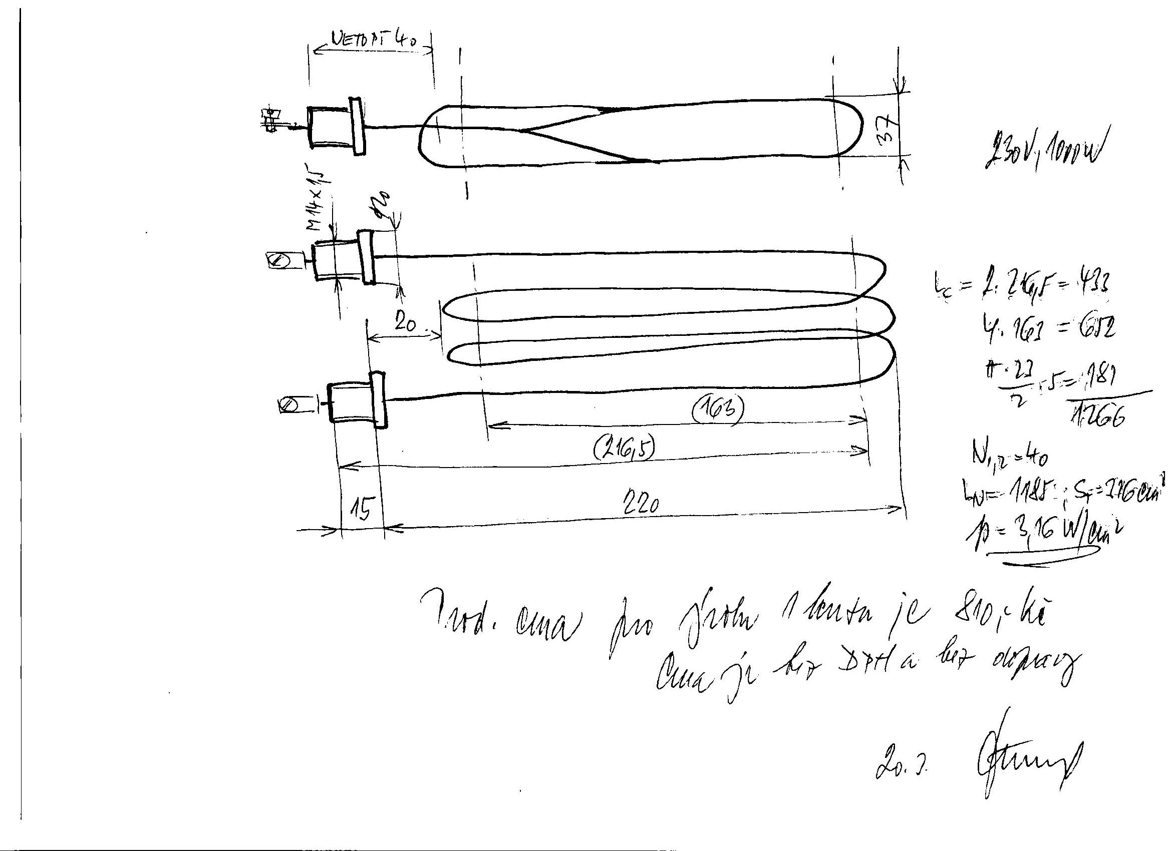

takže po několika konzultacích tady máme asi výsledek:
cituji mail od výrobce: v příloze Vám posílám skicu topného tělesa z jedné topné tyče, zakončené dvěma přírubami a s rozměry, které byste dostal do Vaší nádoby. I zatížení je dost přijatelné – 3,16 W/cm2, takže by Vám mělo vydržet a přitom by mělo dostatečný výkon – 1000 W při 230 V. Na Vaše přání se výkon může změnit a je to za stejnou cenu. Na skice jsem zapomněl zakotovat rozteč os přírub – 60 mm. Zakázková výroba je ovšem trochu dražší, takže cenu máte na té skice, ale myslím, že je to přijatelné. Kdybyste chtěl u tělesa 01122 provedení mimo řadu, také by bylo dražší.
Nejlevnější řešení pro Vás je ovšem alternativa, kdy byste do Vaší nádoby nainstaloval (zavařil) jímku na keramické topné těleso, složené z válečků o průměru 48,5 mm. Na to se hodí trubka o průměru 54 s tlouštkou stěny 2 mm se zaslepeným dnem a hloubkou cca 260. Topné těleso by mělo 4 topné válečky s celkovou topnou délkou 227 mm. Zatížení povrchu topné trubky by bylo 2,59 W/cm2. Z trubky by vyčnívala část keramické hlavice s připojovacími svorníky. To byste si musel nějak zakrýt, stejně jako vývody z tělesa uvedeného výše. Cena toho keramického tělesa z válečků by činila cca 310,- Kč
Termín výroby jsou tři týdny po objednávce pro obě varianty. Pro to keramické těleso hovoří nižší cena a také to,že při poruše se nemusí vypouštět nádrž.

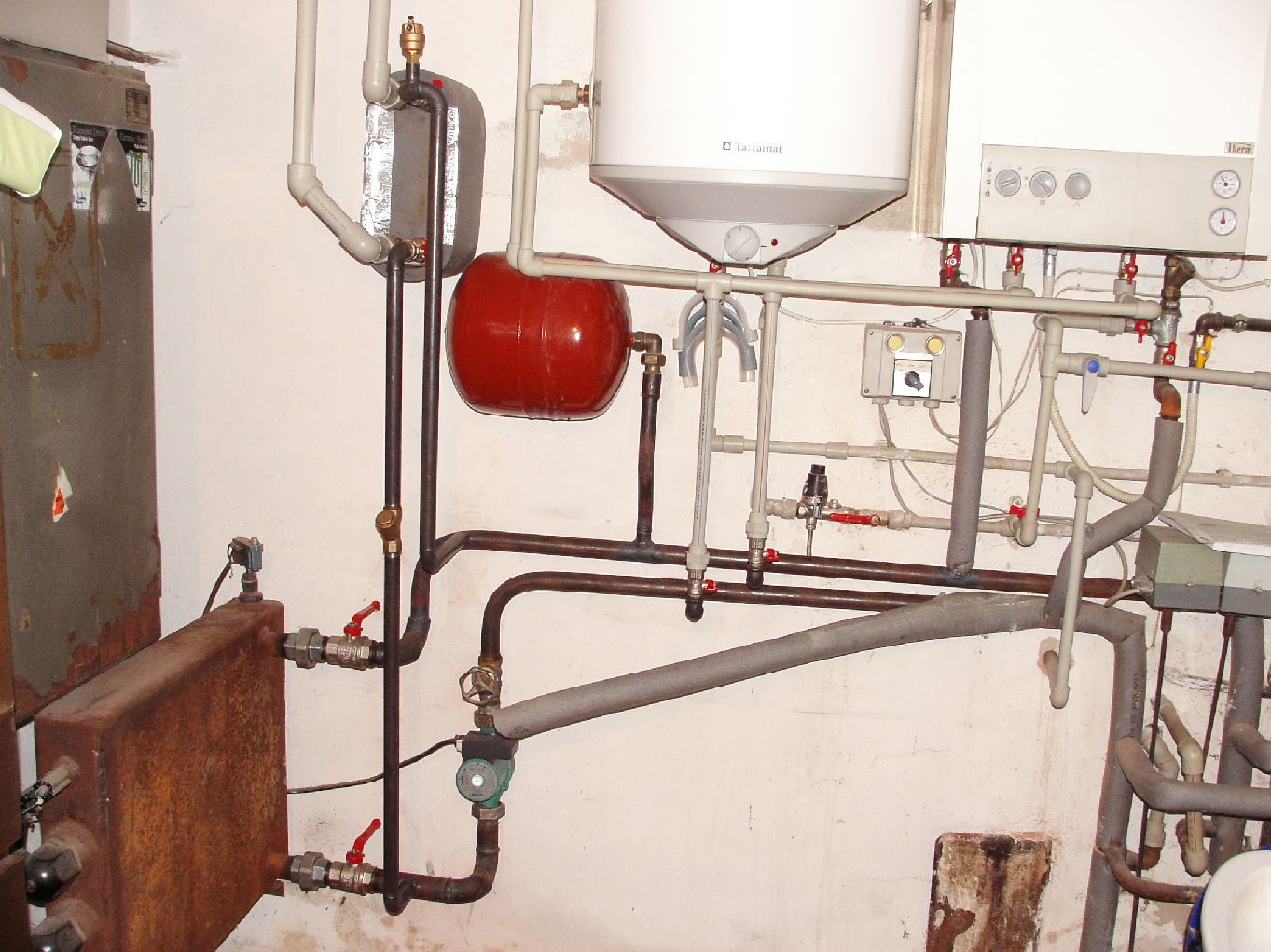

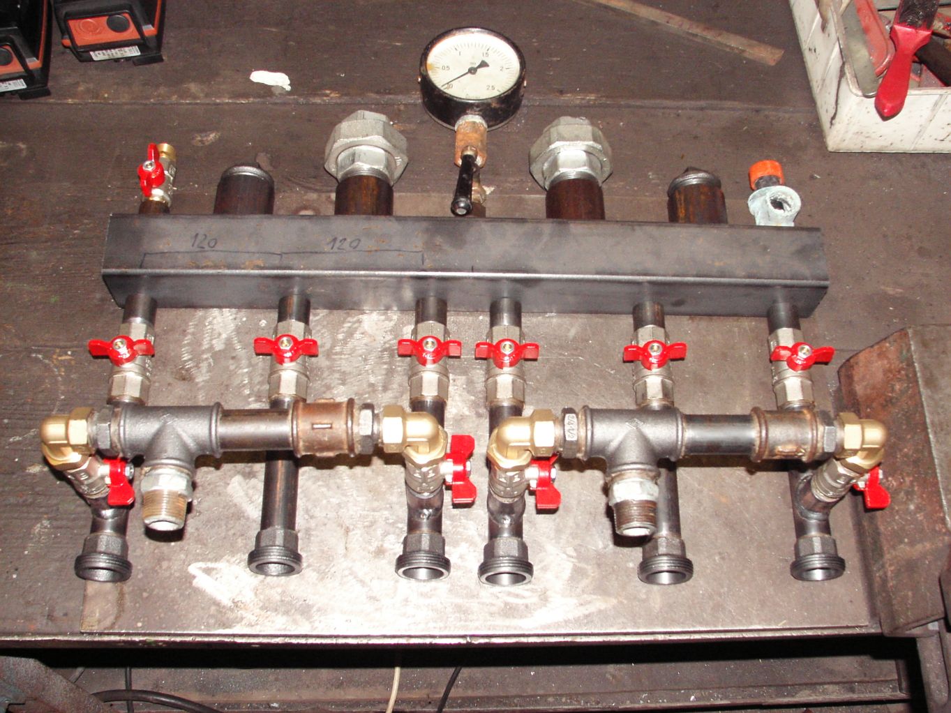

Akce propojení dvou kotelen již druhým týdnem úspěšně pokračuje.
Na poslední fotce je budoucí rozdělovač / sběrač pro hlavní kotelnu.
Krom jiného je již nataženo i zaizolováno cca 80m trubek, odpojen a vystěhován původní kotel na dřevoplyn a vyřezané veškeré rozvody kolem něj.

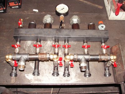

Dneska je celý rozdělovač svařený a ceká jej hydraulická zkouška vodou. Zítra napíšu kolik svárů mi teklo
Je celý vařený metodou MIG, takže pochybnost je na místě.

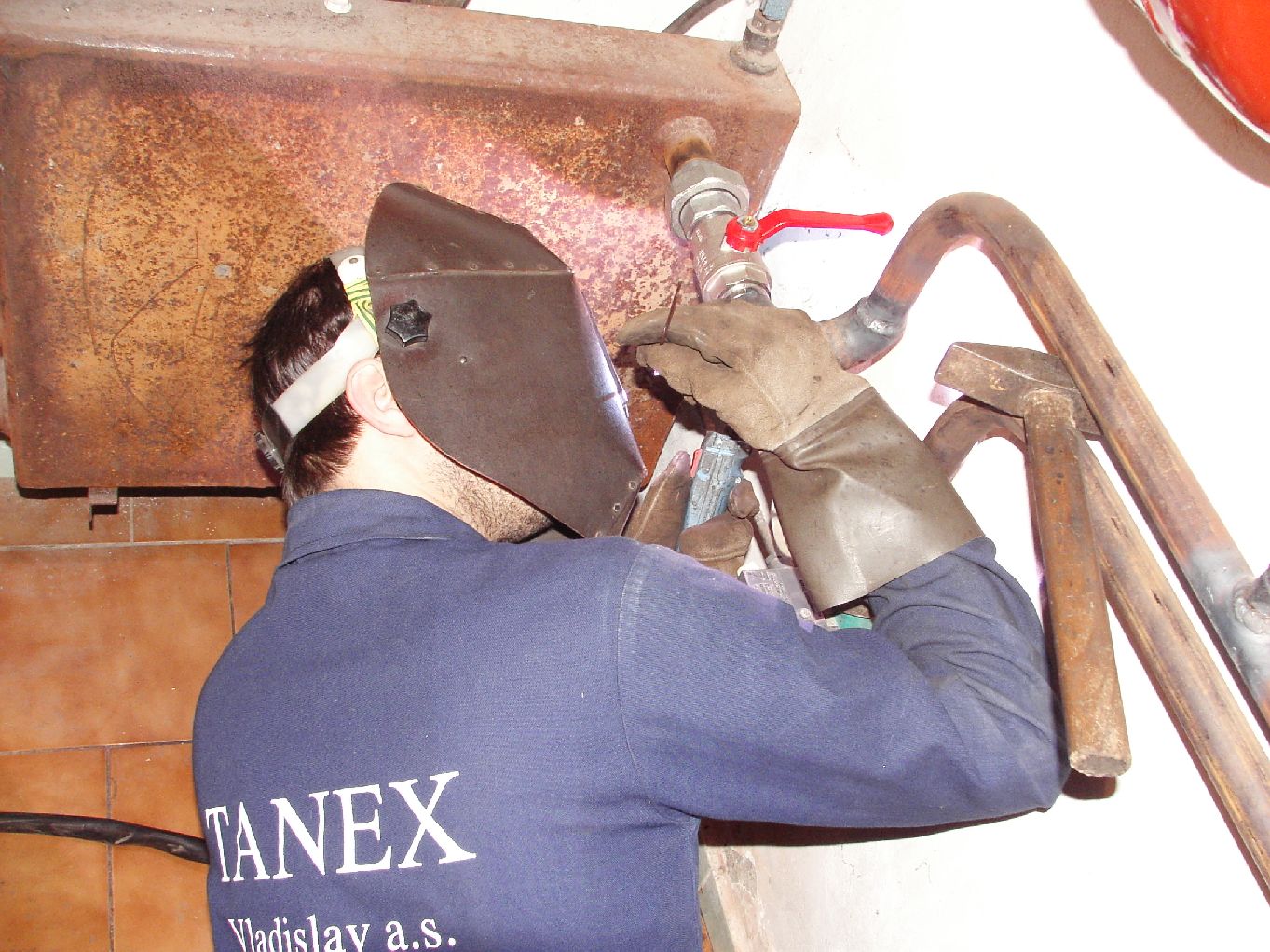

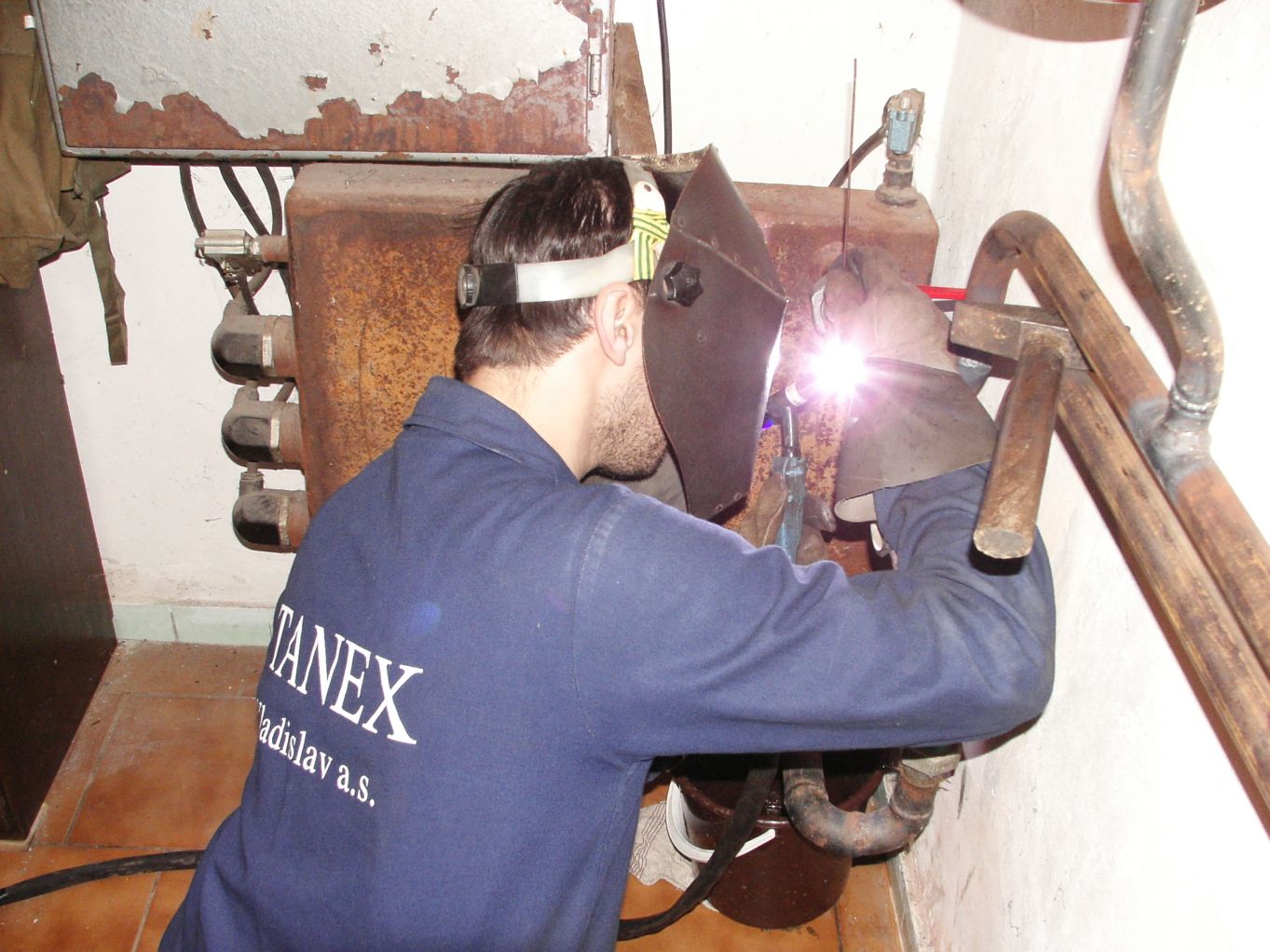

MIG? MIG je "COčko", tzn. cívka s drátem v mašině a podávání drátu přes hořák, Metal Inert Gasmagi píše:Dneska je celý rozdělovač svařený a ceká jej hydraulická zkouška vodou. Zítra napíšu kolik svárů mi teklo![]()
to co je (blbě) vidět na obrázku je TIG, tzn. wolframová elektroda v hořáku od které hoří oblouk a drát se přidává druhou rukou jak do autogenu
COčkem vařit topení jde blbě, musí na to být dobrá mašina a člověk který to umí, jinak je začátek svaru vždycky porézní
TIGem jsem železo nezkoušel, tím jsem 10 let vařil hliník, tím ty to jít mohlo pěkně, na černém železe tomu bude vadit rez

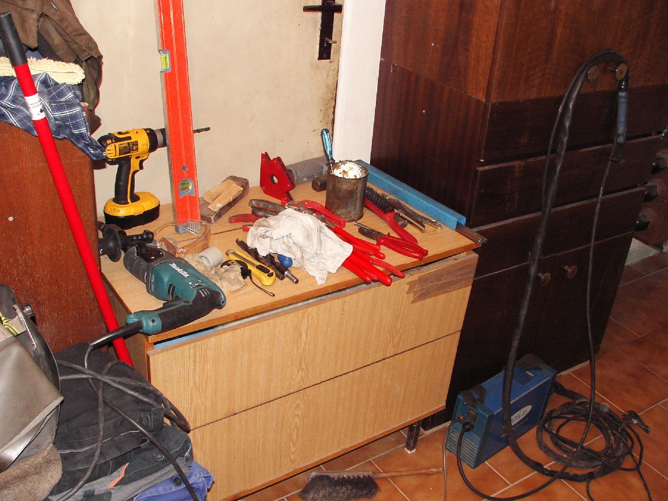

Brďo, za těch X let, co obě metody aktivně používám, myslím jednu od druhé už poznám
Ale máš recht, na té fotce (to zrovna upravuju připojení el. kotle) se skutečně svařuje TIGem.
Ale tenhle rodělovač, protože se s ním dá otáčet a netřeba dělat polohové svary, je celý zavařený MIGem v dílně na stole.
Po TIGu bych se s hydrozkouškou vůbec neobtěžoval. TIG přijde na řadu zase až v kotelně, až se bude připojovat Viadrus.
Jinak přesně jak poudáš, rez mu vadí, musí se to brousit. Musíš mít taky speciální černý drát pro TIG, autogenovým drátem to nejde ani boha.
Za další, metodu MIG by žena nevyfotila, toho se bojí. Prý to moc prská a svítí.
