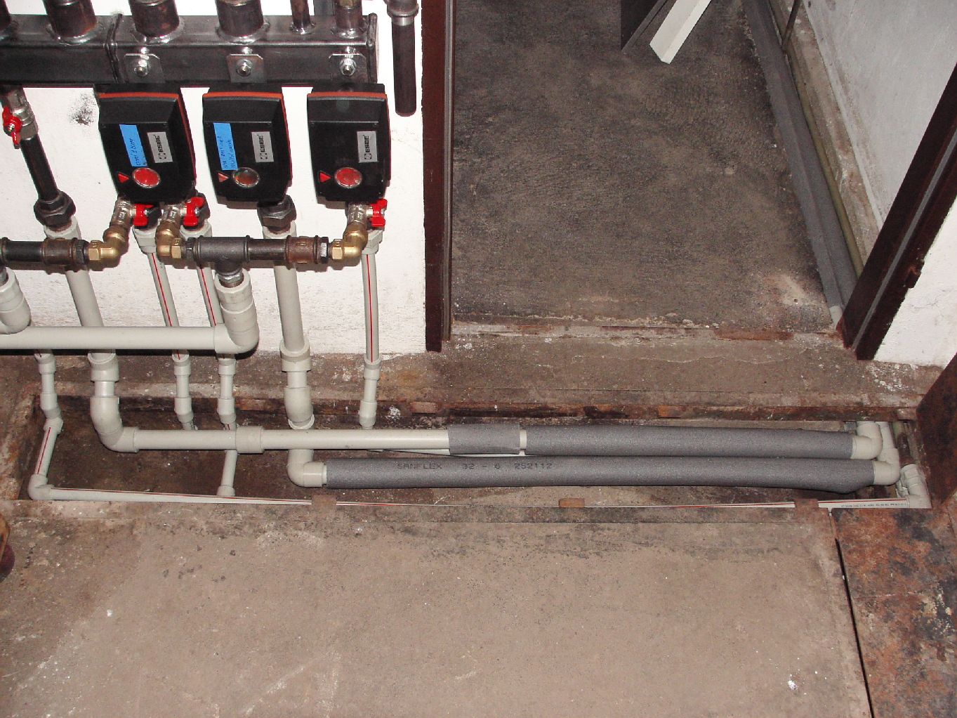

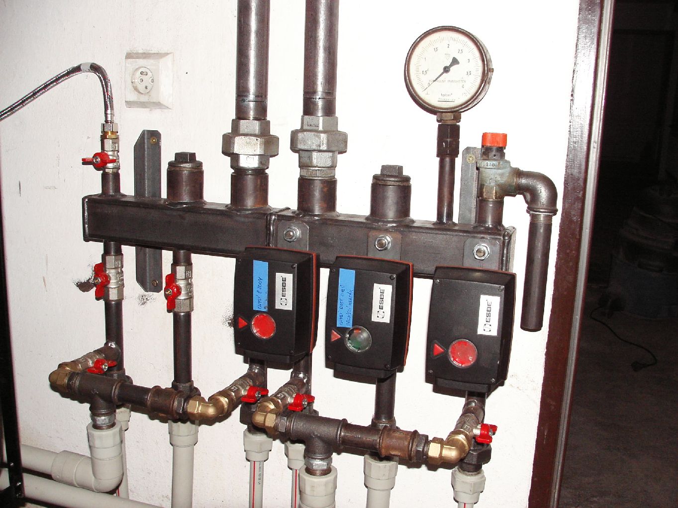

Akce "propojení kotelen" a "výměna kotle" se řítí do cílové rovinky.
Rozdělovač je na zdi a připojený, plynový kotel už opět topí.
V průjezdu stojí 6ti článkový Viadrus U22 a dělá se mu připojení, duomix, čerpadlo atd.
Jde to v takovém kalupu, že ani nestíhám fotit.

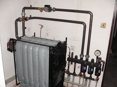

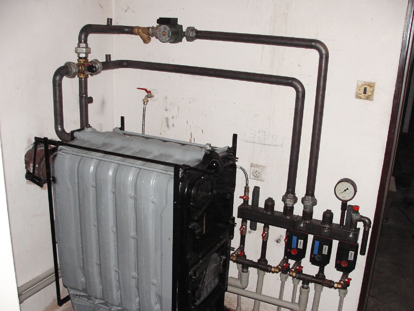

Konečně se povedlo pár fotek z hlavní kotelny
Na 4-cesťáku ještě není pohon a některé trubky jsou jen sestehované. Kotel nemá izolaci, kapotáž a pochopitelně chybí hořák.
Je to Viadrus U22 6 článků a je repasovaný, jako by právě vyjel z fabriky.
Systém MaR a ASŘ se bude řešit příští týden. AMAP 99S je nachystán, zatím nemám rozvodnici.
PS: kdo uhodne na co jsou dva zaslepené horní vývody 5/4" na rozdělovači?

Hotovo, vše zavařeno, smontováno, natlakováno, zatopeno a nikde nic neteče.
Tím jsou veškeré potrubářské práce úspěšně zakončeny.
Teď přijdou na řadu kotlová dvířka pro hořák a pak už se bude jen čekat na těleso do oleje.

Honzo a fofrem předělej ten přetlak ihned na výstup kotle = před čtyřcesťák - tam kde je nyní je prakticky na nic.magi píše: .........zatopeno a nikde nic neteče.
Tím jsou veškeré potrubářské práce úspěšně zakončeny ...........???
Jinak máš zaděláno na pěkný výbušek - stačí špona v uzávěru paliva a nebudeš se stačit divit.
A nezapomeň že ho máš 1x za 2 měsíce protočit - tedy odpad se sifonem nutný !!! Může občas taky ukápnout !

Václave, klííídFerrit píše:Honzo a fofrem předělej ten přetlak ihned na výstup kotle = před čtyřcesťák - tam kde je nyní je prakticky na nic.magi píše: .........zatopeno a nikde nic neteče.
To není fotka hotové verze. Za kotlem na vratce je druhej sichrák a na teplé je 40l expanzomat. Za další, 4-cesťák nebude zajíždět na nulovou polohu, koncák bude mít cca na 10%. A za další na kotli je krom čidla MaR ještě havarijní mech. termostat, který vyletí na 95 st.C a přeruší přívod proudu do hořáku a do všech ventilů vzduchu. Tento termostat po schladnutí už opětně nesepne, ale musí se ručně zamáčkout. Ventily jsou pro vzduch 2ks, jeden provozní pro hořák a druhý havarijní společný pro hořák i pro pumpu. Tyhle ventily shazuje i Amit pri vzniku časové chyby hořáku, zátopu, čerpání, ohřevu. Prakticky vše je min. 2x jištěno. Nad kotlem bude osazeno i kouřové čidlo.
Kdyz koukam na ty trubky ... ty maji nejakou kyslikovou barieru?
Predchozi majitel meho bytu pouzil trubky na horkou vodu ... pres ne se dostava do vody kyslik a vysledek je, ze v topeni je za chvili cerna brecka. A treba obehova cerpadla ochazela tak za rok ...

Jestli je sichrák na vratném potrubí nebo na horkém potrubí je putna. Musí být na neoddělitelném potrubí za kotlem, toť jediný požadavek.
Jak známo, tlak v kapalinách a plynech se šíří všemi směry stejně. Kdo toto neví, doporučuju prolistovat Fyziku pro 6tou třídu ZŠ
Pokud by se i přesto někdo chtěl dál hádat
, tak podotýkám, že plynový THERM ho má taky na vratce originál už z výroby, stejně tak Dakon a na X Y dalších intalací je pojistný ventil umístěn na vratném potrubí do kotle.
Co se týče plastového potrubí, černá břečka je v trubkách vždycky, ne jen při použití plastového potrubí.
Kdykoliv jsem kdekoliv vypustil nějaký topný systém, vždycky vytekla černá břečka.
Hlavní páteř je z PPR trubek vystužených skelnými vlákny http://www.fv-plast.cz/ppr-trubky-faser ... ymi-vlakny" onclick="window.open(this.href);return false;
