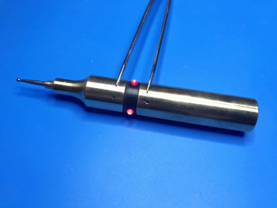

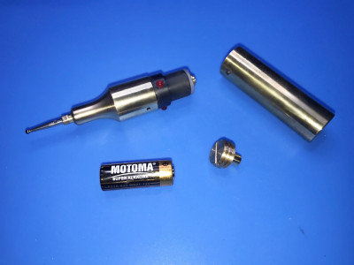

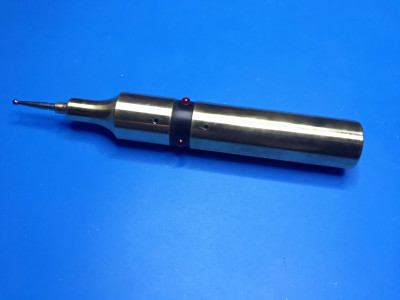

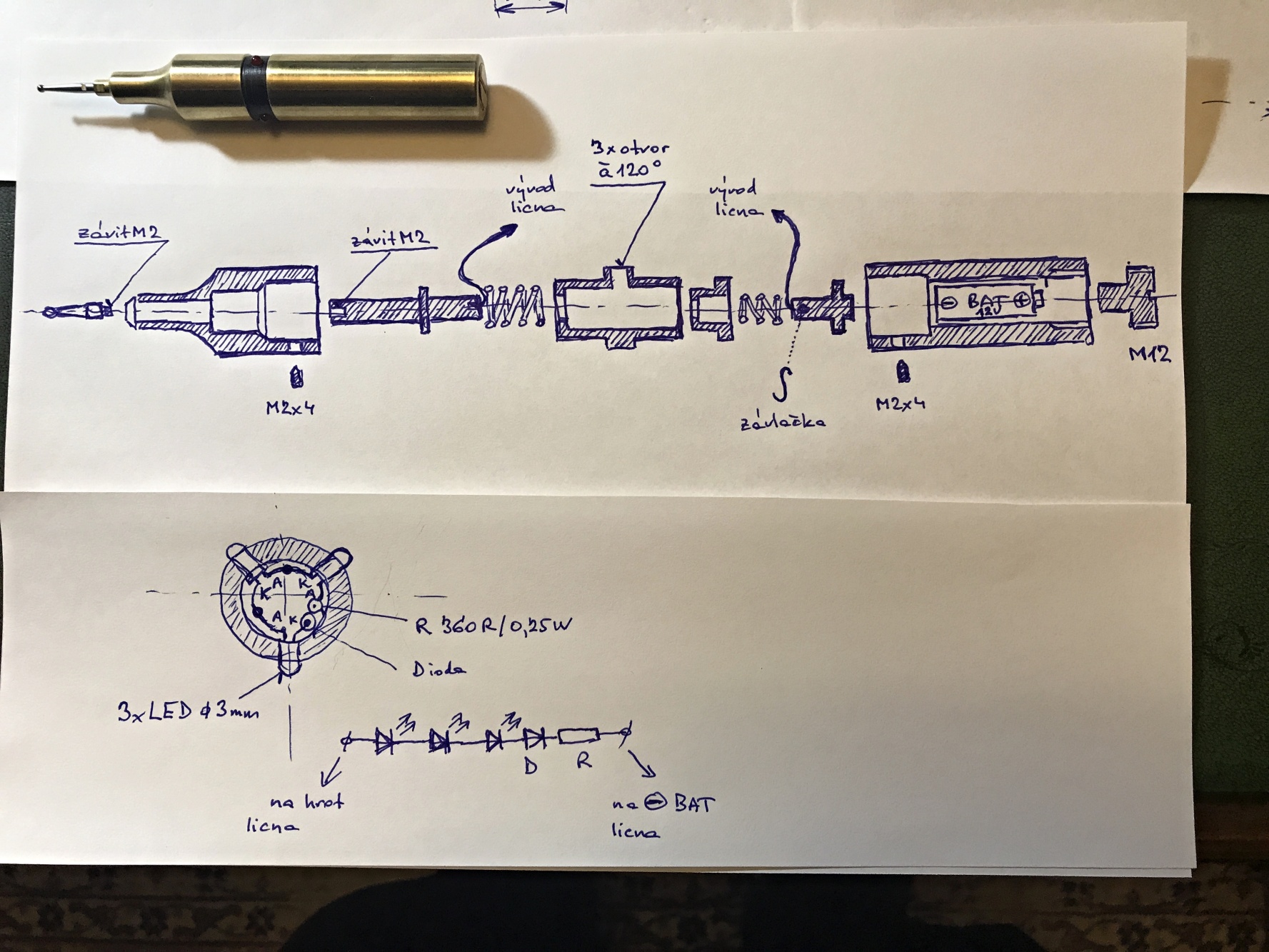

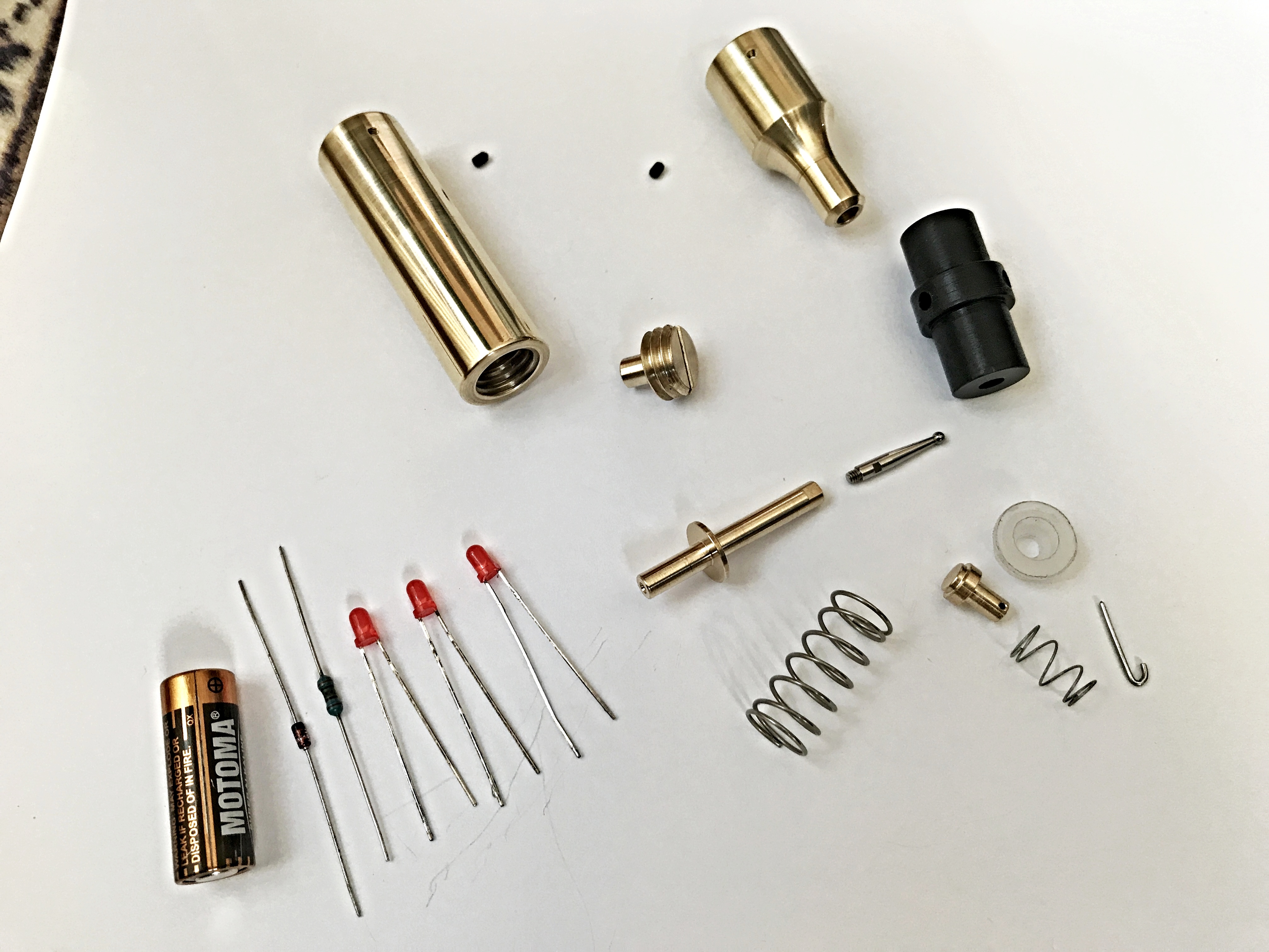

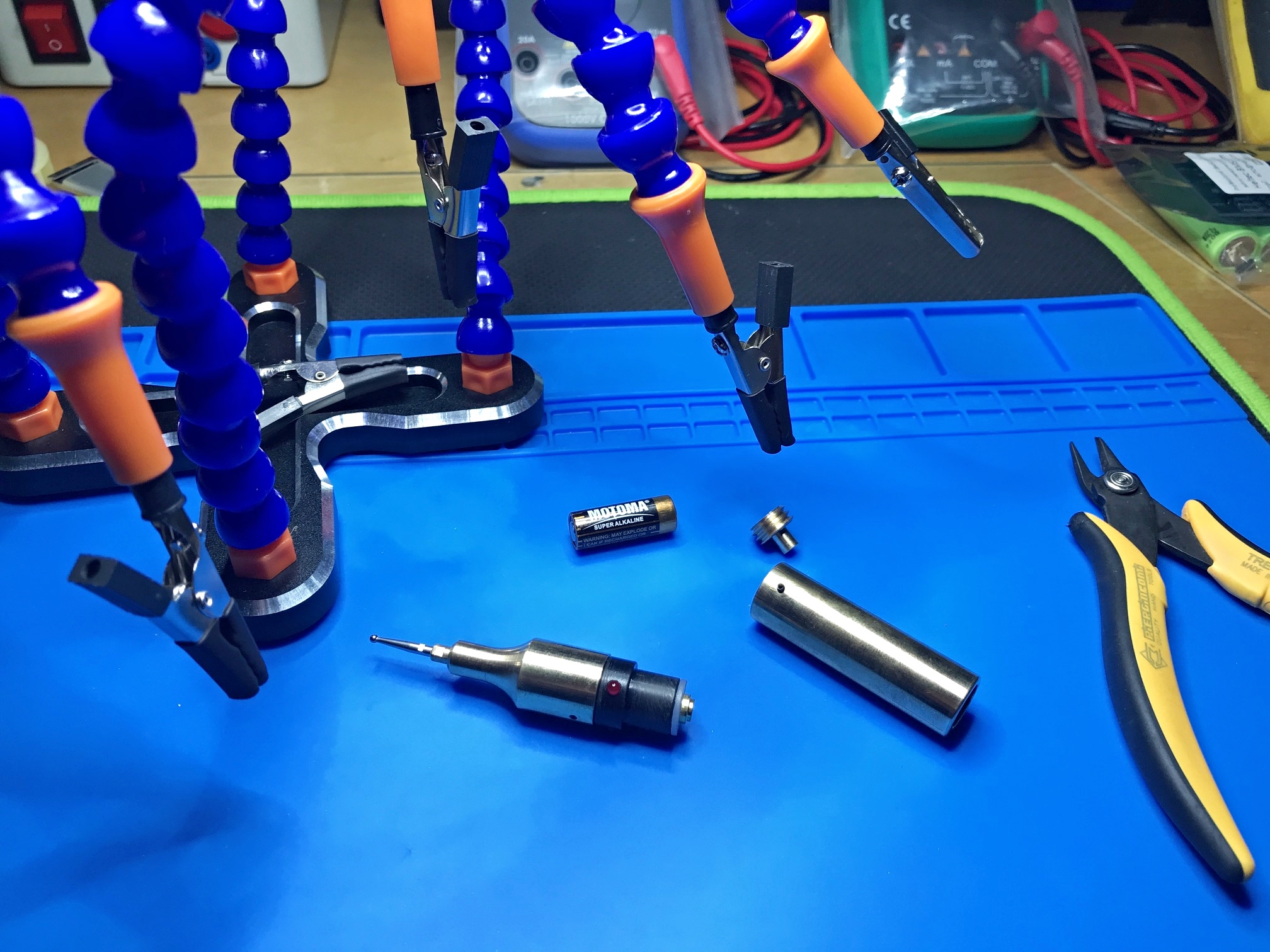

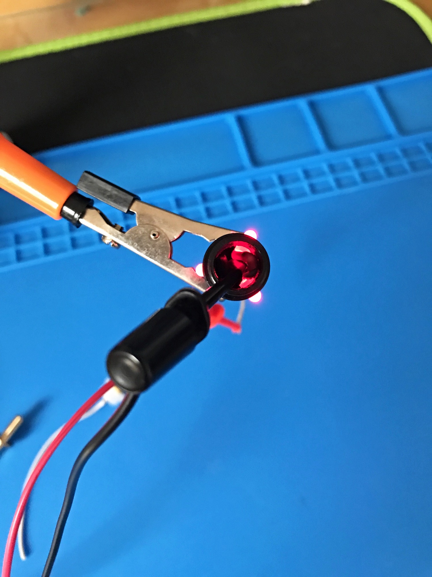

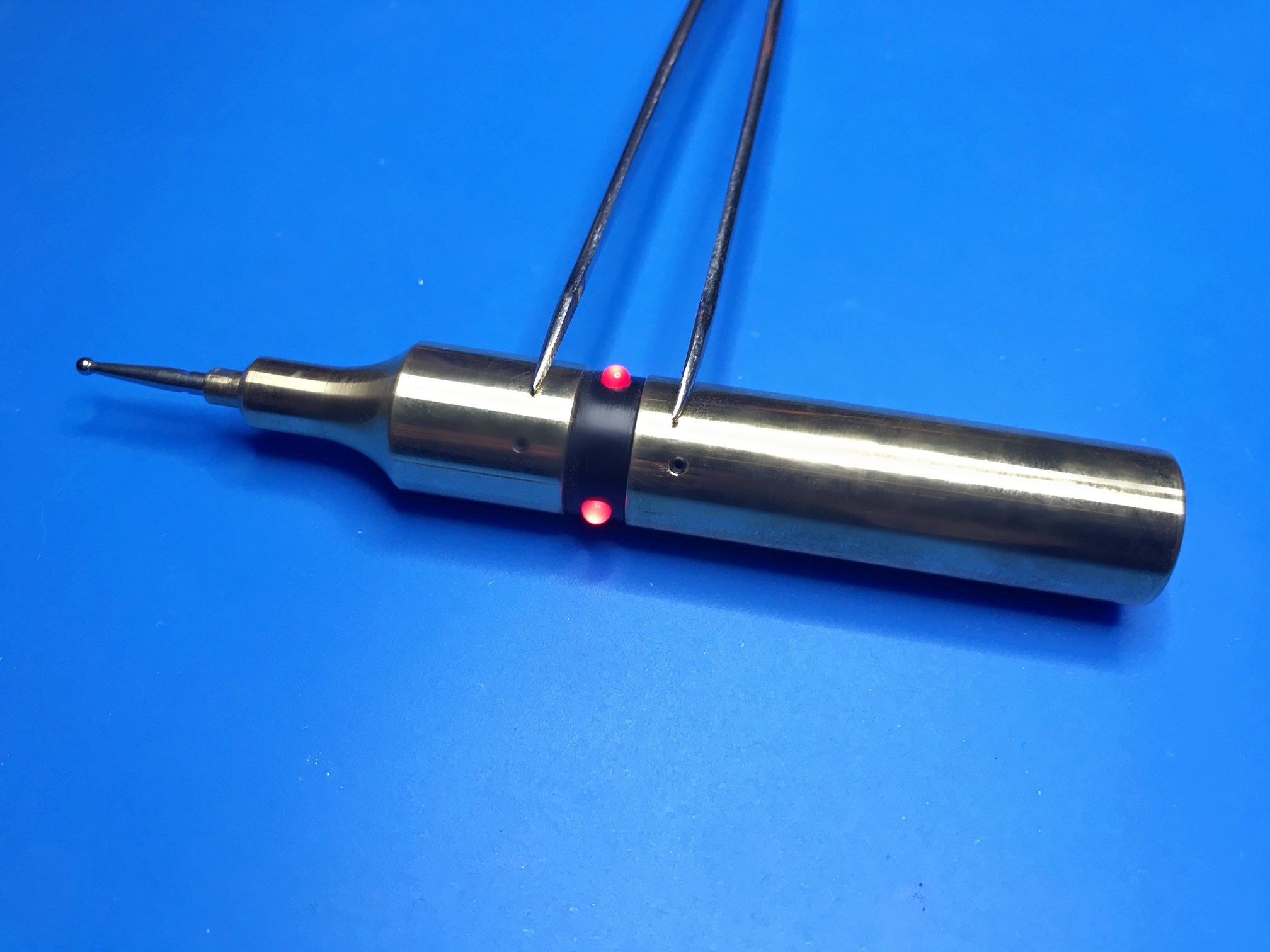

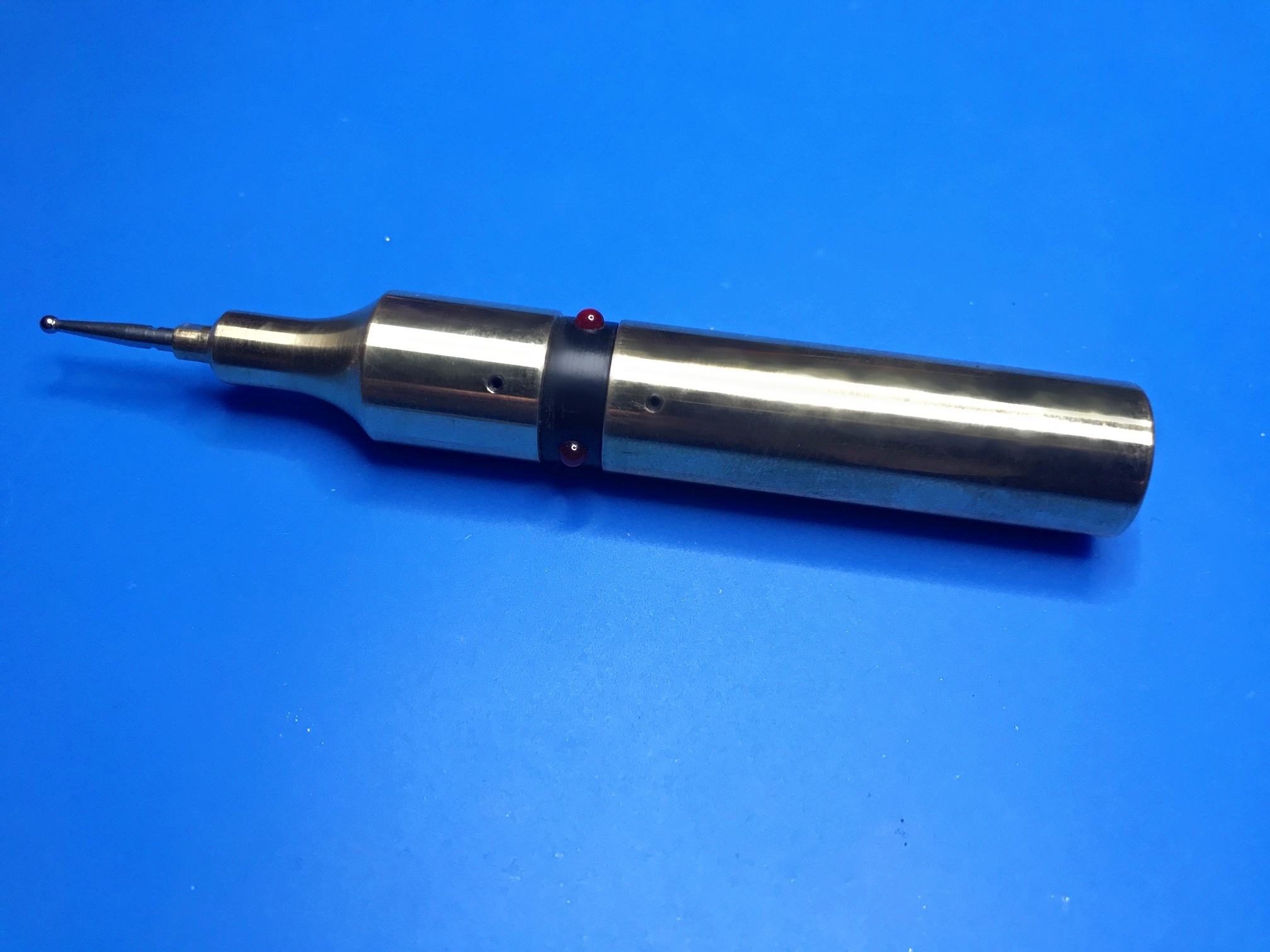

Dokončil jsem jakousi "Z sondu" - už několikrát jsem si potřeboval osahat umístění obrobku v ose Z a nemaje 3D sondu jsem s tím měl trochu problém a proto jsem se pustil do konstrukce a výroby...

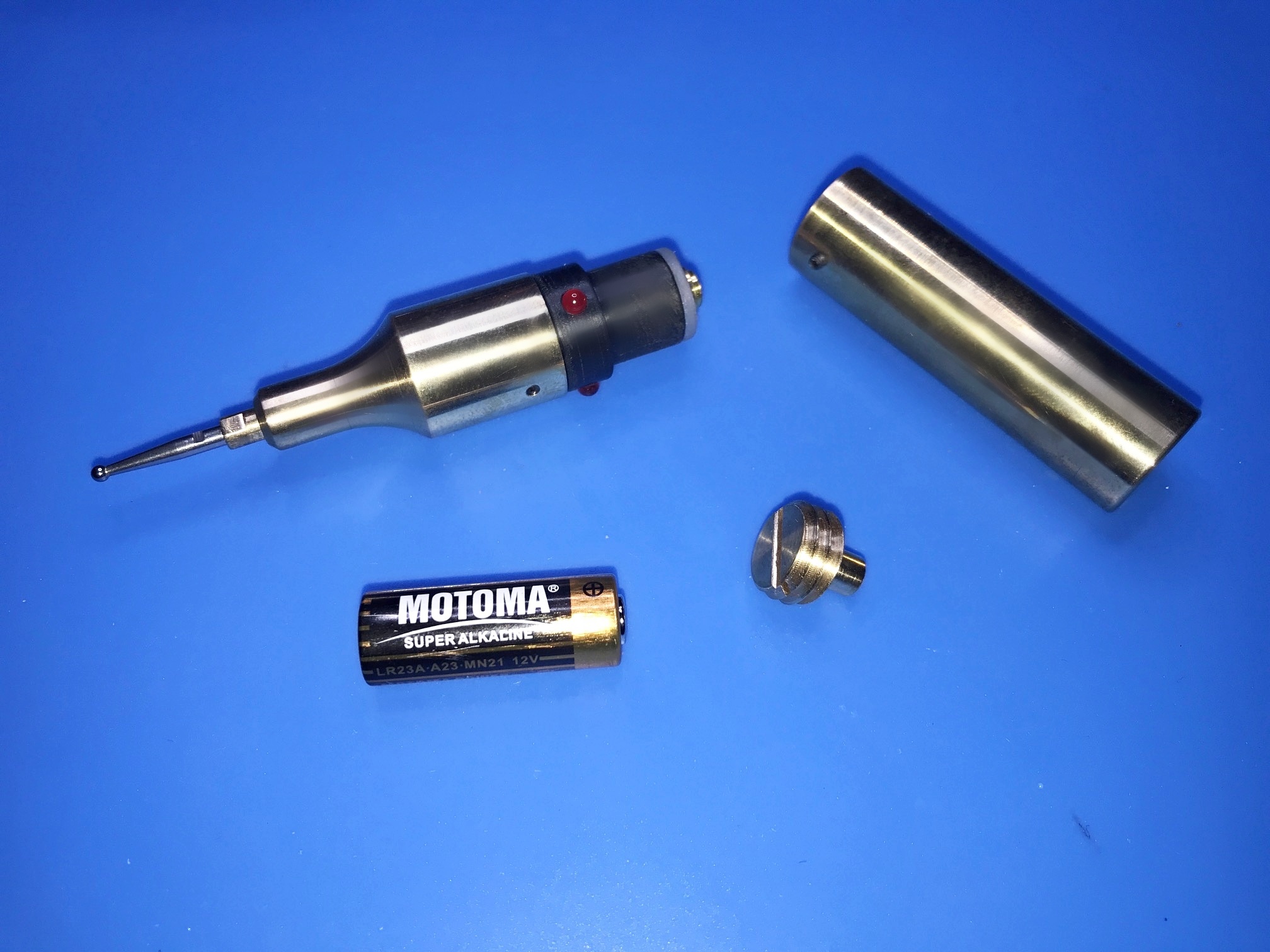

Dotykový hrot má možnost zasunutí o cca 3 mm pro případ rychlejšího najetí na obrobek, ale zasunutí je přes poměrně silnou pružinku, aby se to běžně při dotyku neuplatňovalo.

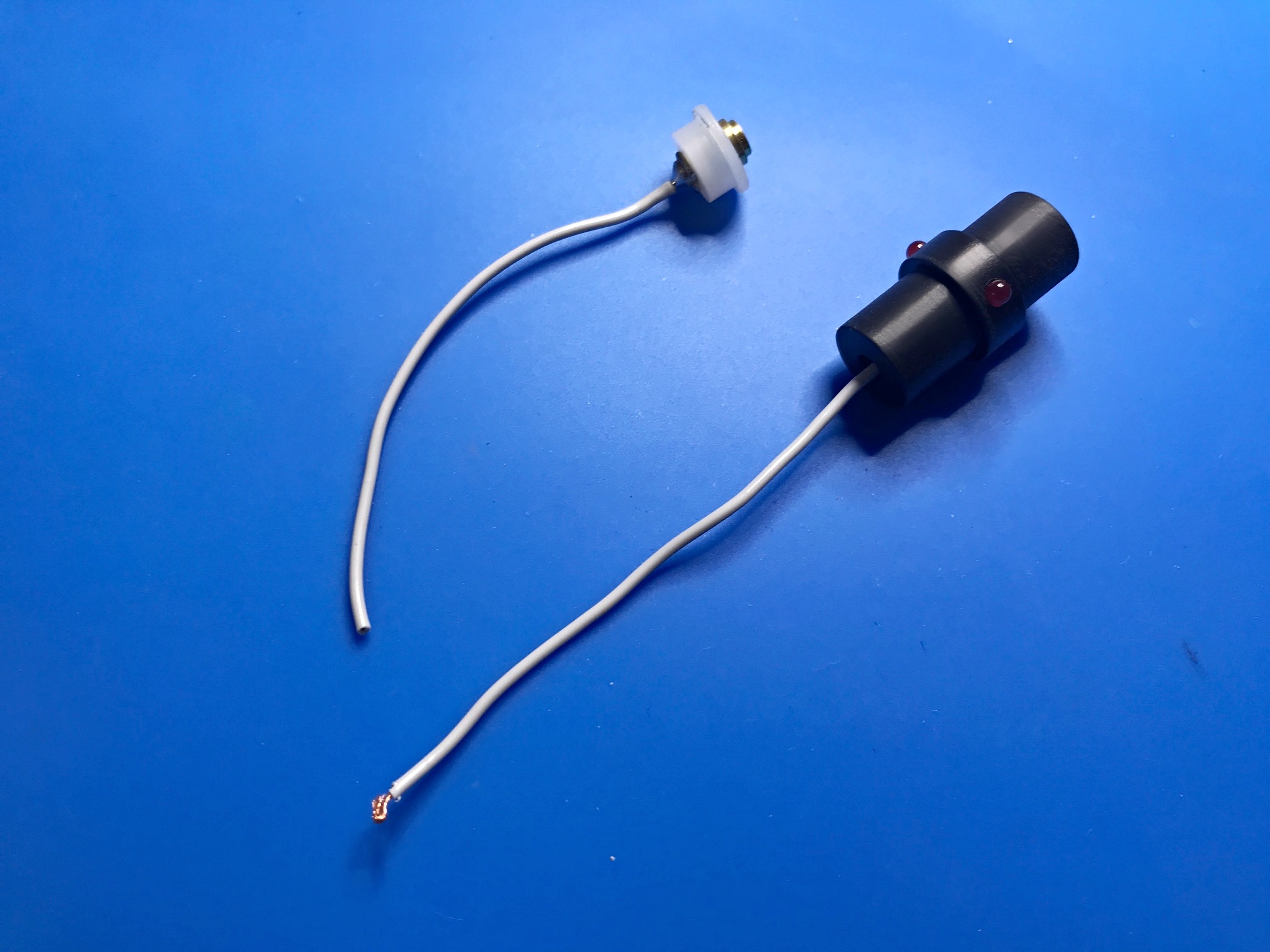

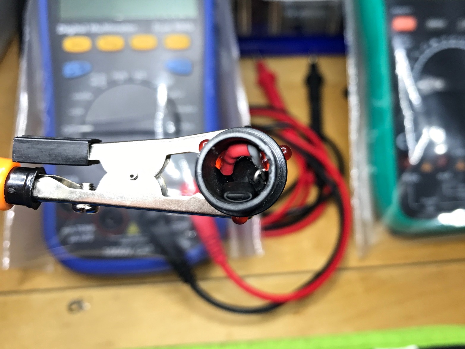

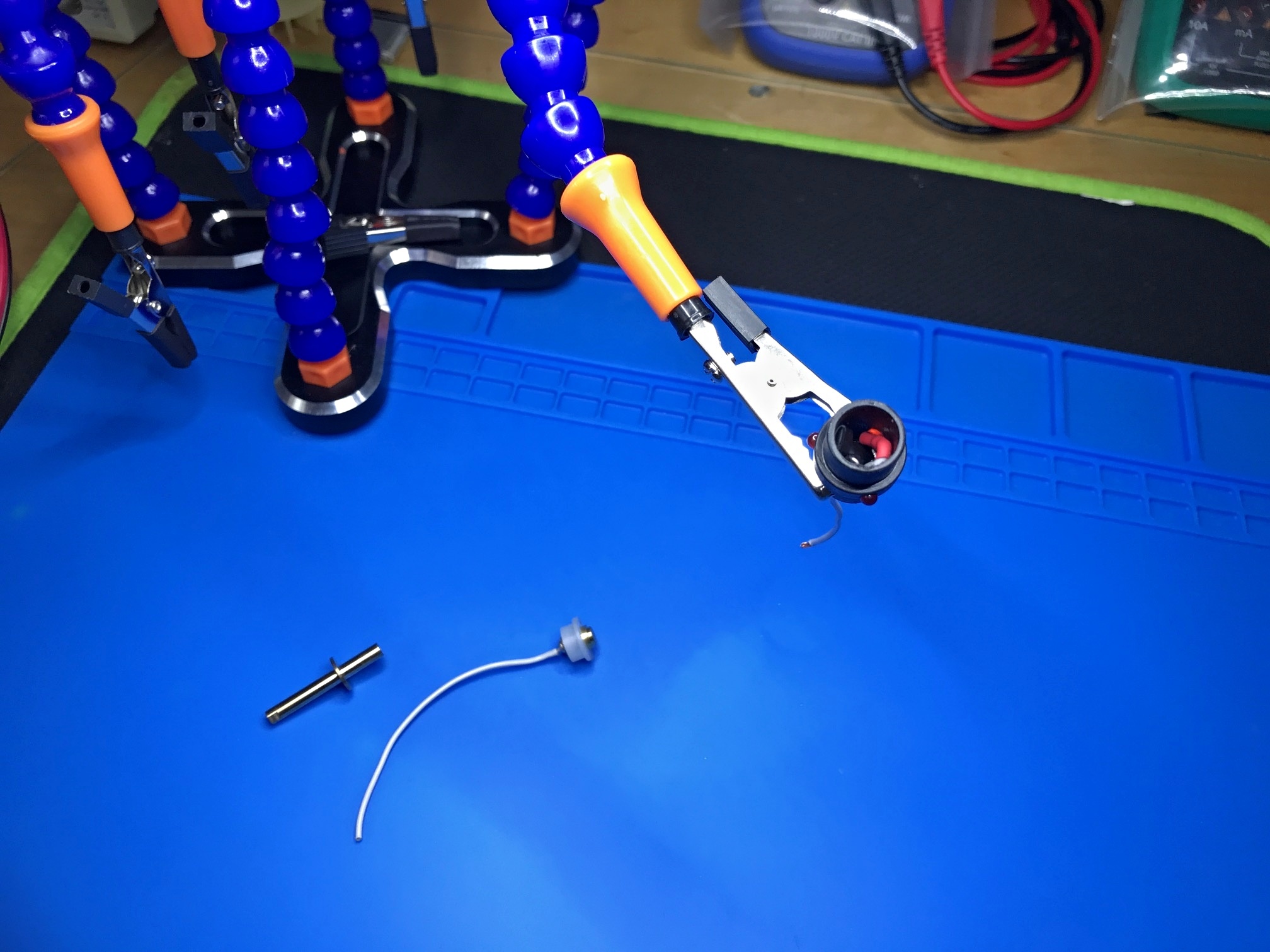

Asi nejhorší práce bylo propojení součástek (3 LED diody, ochranná dioda a rezistor) uvnitř plastového dílu o vnitřním průměru 10 mm a v hloubce cca 15 mm.
Ale je to a funguje to, taková blbost a jakou to udělá radost :)

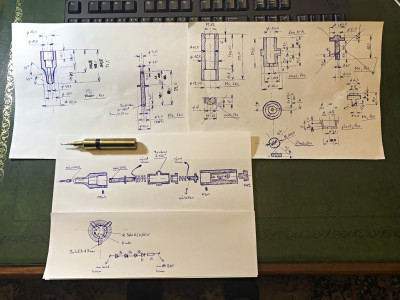

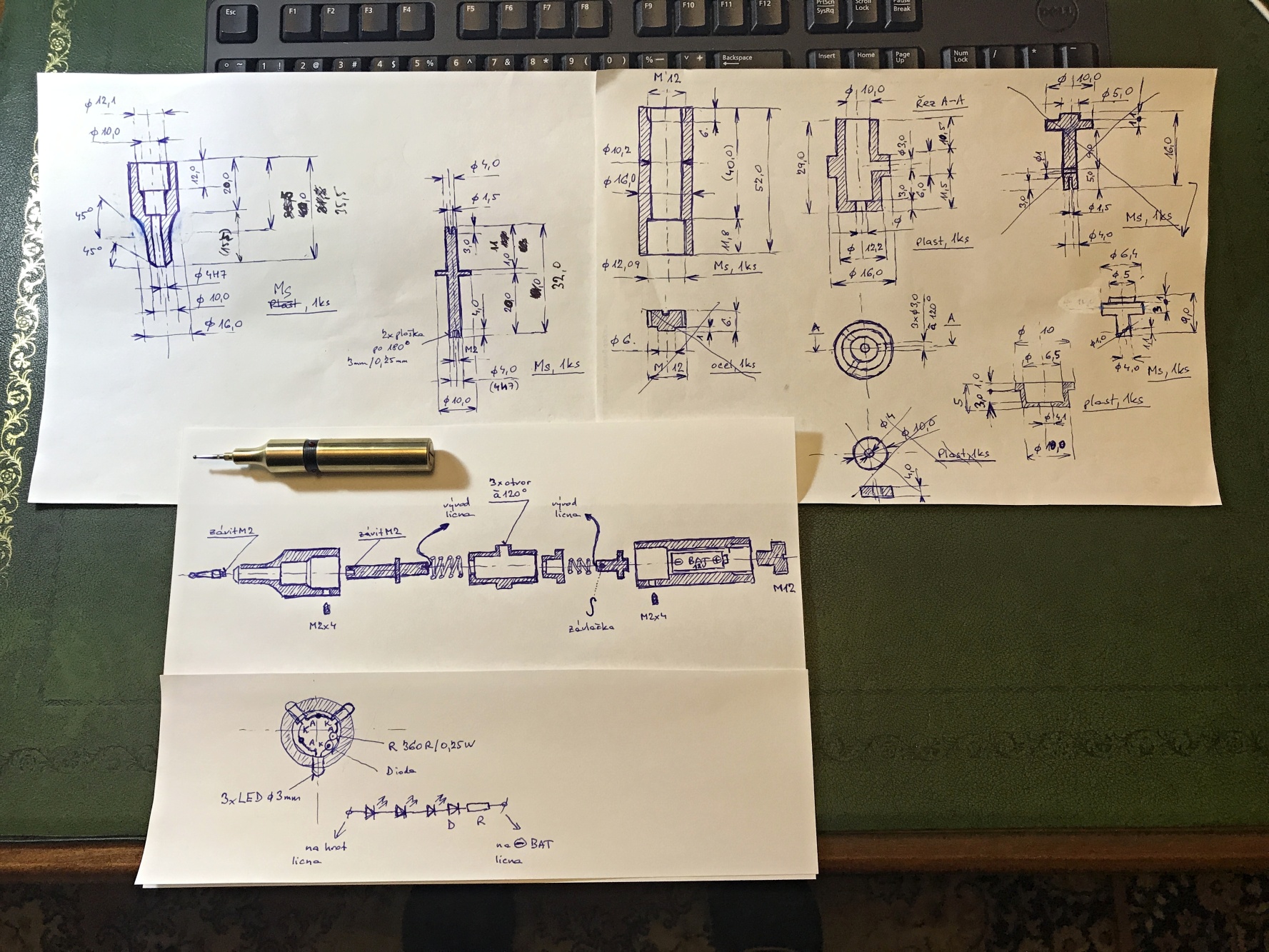

Ahoj, filigránská prácička! :) Snažím se poskládat si v hlavě všechny ty součástky správně dohromady, jsem zhruba v 80% :D

Moc hezke, nevesel by se ti tam jeste malicky piezomenic? Ze by to jeste pisklo.

Thomeeque píše: ↑27. 10. 2020, 7:22 Ahoj, filigránská prácička! :) Snažím se poskládat si v hlavě všechny ty součástky správně dohromady, jsem zhruba v 80% :D
Přikládám se značným studem ideové náčrty (nejsou to výkresy!), zahrnující i průběžné změny během výroby. Ale sestava je z toho zřejmá...
charon: no do té plastové centrální části, kde jsou v prostoru o vnitřním průměru 10 mm a v hloubce cca 15 mm propojeny 3 LEDky, rezistor a dioda a kde navíc z obou stran muselo zbýt místo, neboť dovnitř z obou stran zajíždějí díl nosiče hrotu a díl pružného kontaktu baterie oboje i s kouskem připojovací licny, by se piezo už nevešlo, muselo by se to udělat delší, ale já mám malou frézku BF16 (bohužel spíše hračku než frézku) a bojuji s místem díky malému prostoru pod hlavou frézky a tak potřebuji délku co nejkratší...

Hele, a kdyz lovis co nejnizsi senzor, proc jsi tam nedal jednu knoflikovou 3V baterii. Prumer ma cca stejnej, jen na vysku bys usetril kolik, 2cm? A diody dat paralel, odpor jeden spolecnej, to ty diody snesou, i odpor, byt by byl smt, stejne to nesviti nijak trvale, takze i ta baterka by to davala velmi dlouho :-)
...i kdyz, ono je to asi jedno, tahle cast se stejne zasouva do klestiny... :lol:
pavlík
Příspěvky: 896
Bydliště: Praha 5
Příspěvek 27. 10. 2020, 6:43
Přesně tak, ta baterková část zajede do kleštiny, na tom už bych moc místa nevydělal, navíc mám stejně velkou 2D sondu a tak jsem volil stejnou koncepci napájení, abych neměl moc druhů baterií.
Příspěvky: 9650
Příspěvek 27. 10. 2020, 7:56
Kontakt jako takový proběhne přes vřeteno-stroj-obrobek, vše musí vodit?
pavlík
Příspěvky: 896
Bydliště: Praha 5
Příspěvek 27. 10. 2020, 8:04
Ano, přesně tak, pro případ nevodivých povrchů se dá na nevodivý povrch položit například spárová měrka s definovanou tloušťkou, vodivě (kablíkem) propojená na kostru stroje...

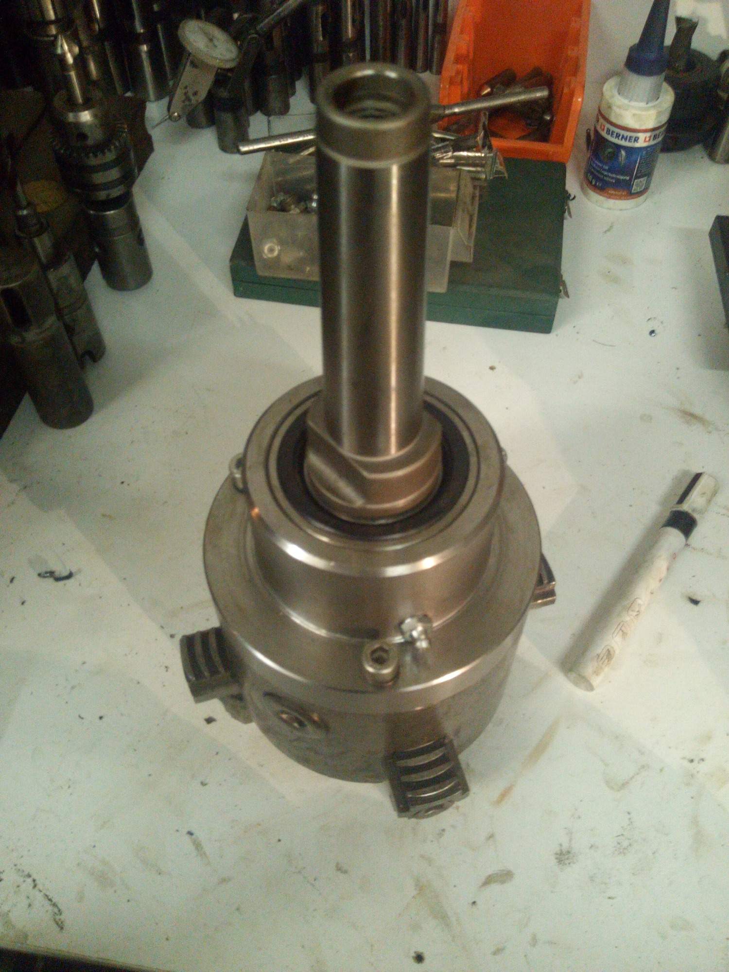

Blbosť, ale aká užitočná! Už asi pol roka poškuľujem po veľkom otočnom hrote na rúry. Takéto riešenie s otočnou univerzálkou sa mi ale páči viac a je aj praktickejšie napríklad pri upichovaní. Ale chcel by som aj variant s pevnou 4 pakňovou univerzálkou, čo je skvelé ako držiak väčších očiek a závitníkov pri rezaní závitov. A aby nebolo treba 2 univerzály, chcelo by to vymyslieť nejakú aretáciu pre obe využitia :-)

Výborná věc, já jsem to řešil nákupem, sám bych to vyrobit nedokázal...
https://www.primadilna.cz/Otocne-sklici ... -d5374.htm
