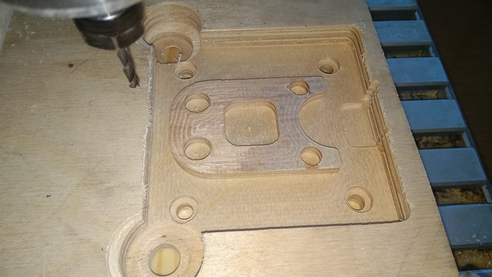

Gravos ukazuje mm/s :) Ale samozřejmě mohu dávat jednotky mm/min z Fusionu :)
Mašina zvládne 90 mm/s, při 46,67 mi, ale přijde, že bych musel zmenšit úběr.
Při 23,33mm/s to jede dobře. Teď jsem dofrézoval toto. Jako jediný nemá otřepy :shock:
Parametry: otáčky 35000 RPM, dvoubřitá 3 mm fréza, řezná rychlost 1400 mm/min, na otáčku 0,02, úběr při hrubování max 2mm, při hlazení 0,2 mm, optimal load 1,4 mm, buková truhlářská překližka 18 mm
Video nezrychlené a se zvukem :) https://www.youtube.com/watch?v=Fx_BsWbJkw8

Překližka je nesourodý materiál, který může mít v různých místech různé vlastnosti. Navíc ještě každý kus zase může být jiný.
A samozřejmě velmi záleží jestli jedeš po létech nebo proti nim atd.
Kromě toho truhlářské frézy jsou většinou jiné něž frézy na kovy a plasty, používají často rovné břity a ne šroubovici.
Tak abys to dlouze neladil, a pak třeba zjistíš, že s jinou překližkou, nebo dokonce jen v jiném místě toho plátu to bude zase jinak.

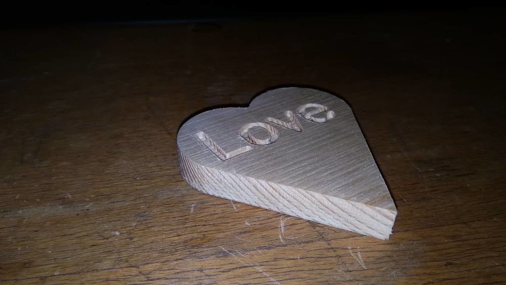

To jsem už zjistil :) Tohle je nějaká fréza z číny. Docela fajn je prkno. Teď jak jsme kácely břízu, tak jsem si nařezal takové desky, tak zkusím něco :)
Tady jsem poprvé vyzkoušel výměnu nástroje během frézování :) Parametry stejné, jako předchozí frézování.

Tak to musím vyzkoušet, doma jich máme asi 15, jelikož jsme je nakonec nedávali. Dneska se vůbec nedařilo :D Na poprvý špatně vyfrézovaný logo-moc široká fréza, podruhé zajela na okraj a praskla. Potřetí vše super, akorát při výměně nástroje jsem nezadal hodnotu výšky, tak si myslela, že je dlouhá a nevygravírovala logo :/ Fakt dnešek super :cry:

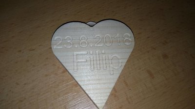

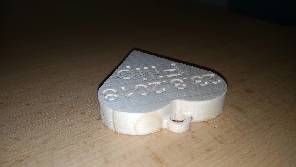

To vím na to jsem koukal, napíšu mu :) Ale dík za upozornění A po čtvrté celé fajn, logo super a jelikož jsem byl zase šikovný, tak jsem přefrézoval celé...
Tak konečně dofrézováno :) Pro kamarádku mamky, co se jí narodilo dítě :) Snad se bude líbit :D 54 minut obrábění. Ale šlo by to zrychlit, kdybych to nedělal z 20 a neměl srdce jen 10 mm :lol:
A už jsem zjistil, že je lepší jet 70 mm/s a úběr 0,5 mm než trápit vřeteno s 1 mm a jet jenom 23,3 mm/s :)
Parametry:
frézování - otáčky 40 000 RPM, řezná rychlost 50-70mm/s, posuv na zub 0,0429, úběr 0,5 mm, 3 mm fréza z číny,
Gravírování - otáčky 15 000 RPM (zkoušel jsem víc, ale tohle mi přišlo nejlepší), řezná rychlost 23,3 mm/s, posuv na zub 0,023, úběr 1 mm, gravírovací jehla nebo jak se to jmenuje :D
Materiál: dřevěný prkno 80x20 mm
Tak schválně, jak se líbí. :lol:

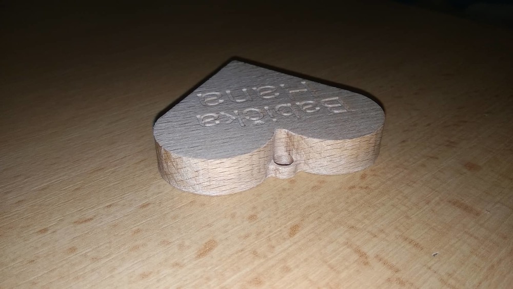

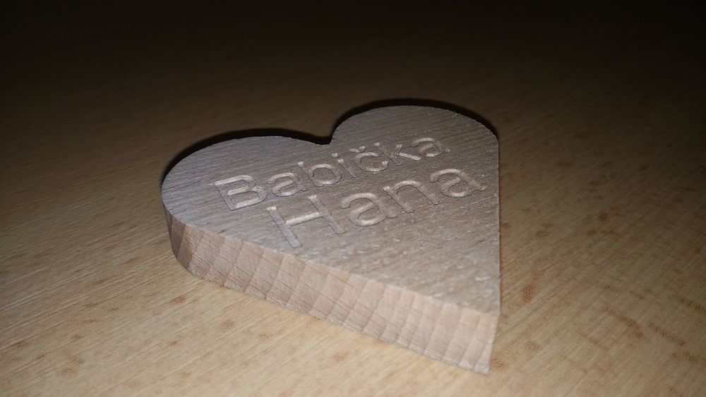

pavel-gravos píše: ↑28. 8. 2018, 9:15 Na frezovani ze dreva je fajn buk.
Da se bezne koupit bukovy prah ke dverim, neni to drahe, je to rovne, nechlupati.
Tak dneska jsem už zkusil. A mohu říct, že to je o dost lepší než překližka :)
Parametry:
Frézování - otáčky 40 000 RPM, řezná rychlost 3000 mm/min, posuv na zub 0,0429, úběr 0,5 mm, 3 mm fréza z číny,
Gravírování - otáčky 15 000 RPM , řezná rychlost 1000 mm/min, posuv na zub 0,2, úběr 0,5 mm, gravírovací jehla
