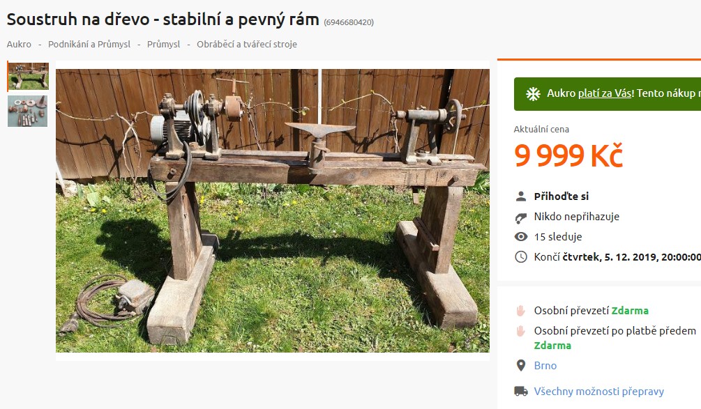

Tak to mě rozsekalo
Stabilní a pevný rám.
Lože je určitě neprojeté, vyzrálý matroš. Jen to odměřování v páté ose se mi nějak nezdá. Asi trochu hapruje. Zas to má koukám dole v trávníku hozenej určitě frekvenčák s kvalitní oválnou pětadvacítkou zástrčkou. No neber to za desítku
Fakt parádní kousek. Jen je třeba si pospíšit, už po něm jde 15 lidí.
P.S. a zas klička v univerzále
