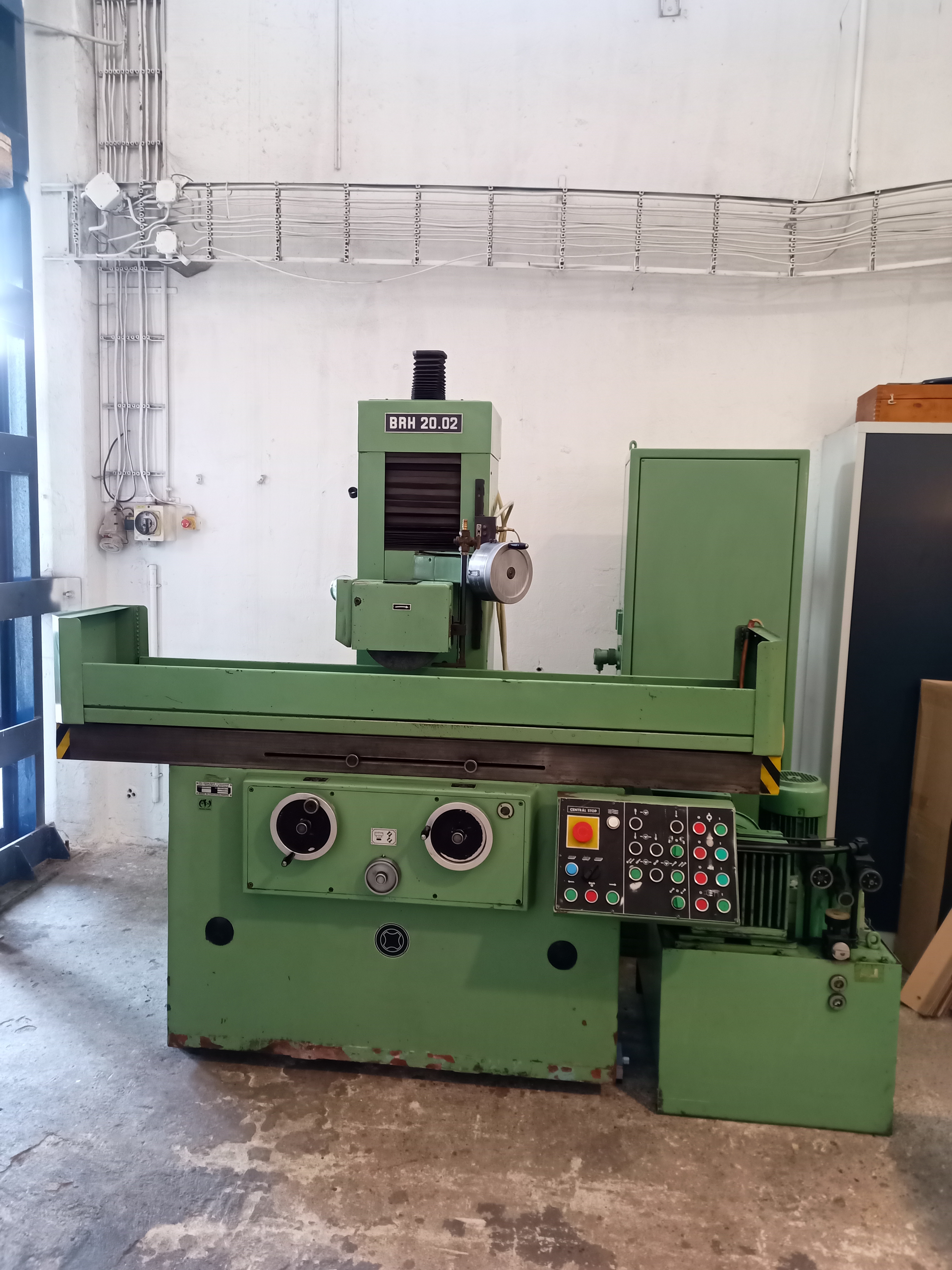

Už je doma, Považská pomsta.

Prečo "Považská pomsta" ? boli tieto brúsky poruchové či trpeli akýmisi neduhmi ?

Poväčšine všetci na ne nadávajú že sú poruchove a nespoľahlivé. Problém je v údržbe a obsluhe, keď sa všetko dodržuje ako má, brúsia ako majú.

Mám na tý vaší pomstě naběháno zatím jen stovky hodin a zatím bez jediné závady ,tak nevím .

Pro jednu firmu tady v okolí jsem repasoval vřeteno, které se bez oleje kupodivu zadřelo. Přestavěl jsem to na vřetenová ložiska a předepsal po roce provozu přemazání. Takže na ní určitě už osm let brousí a neslyšel jsem nijaké nářky.

Jako polotovar, dobrý.
Užij si to.
A kdybys náhodou měl při zprovozňování (opravě - demontáži některých uzlů) pocit že to nedáš, tak si zkus pustit https://www.youtube.com/watch?v=Tf14RPv33Q0 a hned bude líp.

Nazval bych to spíš jinak - nejsou odolné vůči obvyklé obsluze, mašina není symbolem jednoduchosti a servis před r.89, býval vyloženě zážitkový.
Tomu pak i odpovídala provozní spolehlivost a oblíbenost.
Pokud v ní bude v pořádku hydraulika a elektrika (to nebude jednoduché - pokud má něco naběháno) a obsluha se k ní bude chovat jako by to byla jeho vlastní mašina, tak s ní nebude problém.

A v čom je jej výhoda ?

Dnes som ju rozbehal, hydraulika v poriadku, elektrika zatiaľ vyzerá tiež ok - už má karty, vreteno ok. To čo je na pikaču je mazanie priecneho vedenia. Na bruske robili bez vody a prach sa dostal práve do okruhu mazania priecneho vedenia, no a obsluha necistila nádržku oleja a nemenila olej. Zajtra sa pustím do čistenia a uvidím rozsah škôd

V prvom rade treba poznať na čo bola postavená, a to je sériová produkčná výroba. Pridávanie po 0.002mm, vreteno na dvoch pároch gulickovych ložísk, všetky vedenia sú klzne, priečne a pozdĺžne vedenia majú zo spodnej strany kalene lišty, z vrchnej strany sú podlepene turicom, čo dáva bruske výbornú tuhosť. Brúska vie robiť v poloautomatickom cykle. Hydraulický agregát s riadenou teplotou oleja. K bruske bolo originál odsávanie aj vodné chladenie - aj keď bez odkalovaca.

Ďakujem tak nech dlho slúži.

Moc pěkná mašina😉👍
