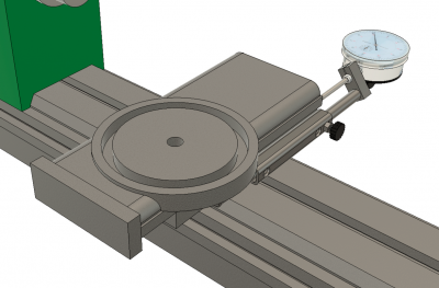

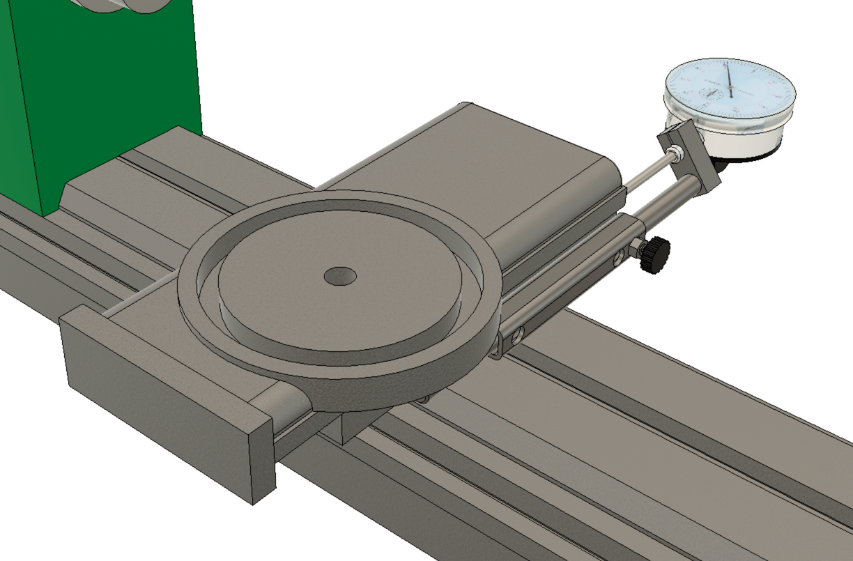

Jinak, dnes jsem si vymýšlel odměřování na příčný posuv. Toto je asi nejméně agresivní (z hlediska montáže i překáživosti), jen to je otočené (měří to, jak moc jsem v materiálu), tak nevím, jestli mi z toho nehrábne. Umožňují digitální hodinky směry přehazovat? (edit: zdá se, že jo)

za sebe, nedával bych si hodinky za suport a nepoužil bych digitální
Příspěvky: 9650
Příspěvek 17. 12. 2020, 8:52
Mohl bys to nějak rozvést, prosím? To "ne za support" celkem chápu, ale vepředu by se mi to tlouklo s kličkou (není v modelu), musel bych to montovat dost komplikovaně pod úroveň kličky (nebo nad nebo hodně bokem) a pak by to asi překáželo při další manipulaci (často support sundavám).

když si ty hodinky přiděláš tak, aby ti jejich tělo jezdilo se suportem, tak ti i vzadu za suportem budou ukazovat logicky správně

testone píše: ↑17. 12. 2020, 8:53 když si ty hodinky přiděláš tak, aby ti jejich tělo jezdilo se suportem, tak ti i vzadu za suportem budou ukazovat logicky správně
To je mi jasné, ale realizace je o dost problematičtější než takto. Raději investuji do těch reverzovatelných hodinek (už mám rozjednané ID-U1025). Jen mne znervóznil chb.

OK, analogové hodinky mi dovolují vidět, že se blížím k "čárce" - tedy vidím že se suport hýbe a jde slušně odhadnout půlsetina - proto ne digitální
a na analogové je nejlépe vidět kolmo na ciferník - a naklánět se kvůli tomu nad rotující obrobek nepovažuji za vhodné.
... ale toto může mít každý jinak.

V podstatě souhlas. Jenom bych doplnil že spousta digi měřidel má i analogové zobrazení a docela luxusní funkce nastavení požadované hodnoty. Mám to na brusce a je to fakt příjemné na obsluhu. Pro analogové hodinky ovšem hovoří fakt, že v nich nechcípne baterka v tu nejpitomější chvíli.
