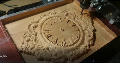

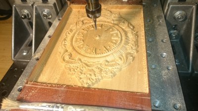

Ups, skoro jsem si přál aby se na tento slib zapomnělo. Ale slib je slib.
Zatím jsem zkusil gravirovat pouze jedny hodiny na rozměr 150x150mm, myslím že jsem použil k hrubování 3 ball, k jemnému 1,8 ball a pak jsem zkusil zvýraznit ciferník takovou jehličkou. Bohužel jsem mezi frézováním ztratil reference, tak jsem musel hledat a nastavovat nulu ručně, no nenašel jsem ideálně, byl to pokus a šel do kotle. Foto je z druhého hrubování. Mám v plánu na takovéto hrátky si postavit větší CNC a dát k tomu lepší vřeteno. Můj sklad nástrojů taky není ideální. Pokud se něco povede, tak slibuju že to zveřejním.

150 x 150 mm, jak dlouho se to frézovalo?

Myslím, že to bylo kolem dvou hodin oba průběhy hrubování . Jediné co si ještě pamatuju, že posuv byl asi 600mm/min, ale nic jsem neladil, prostě jsem to zkusil. Zkoušel už na začátku září a nepovedlo se to, tak se ani nebylo čím pochlubit.

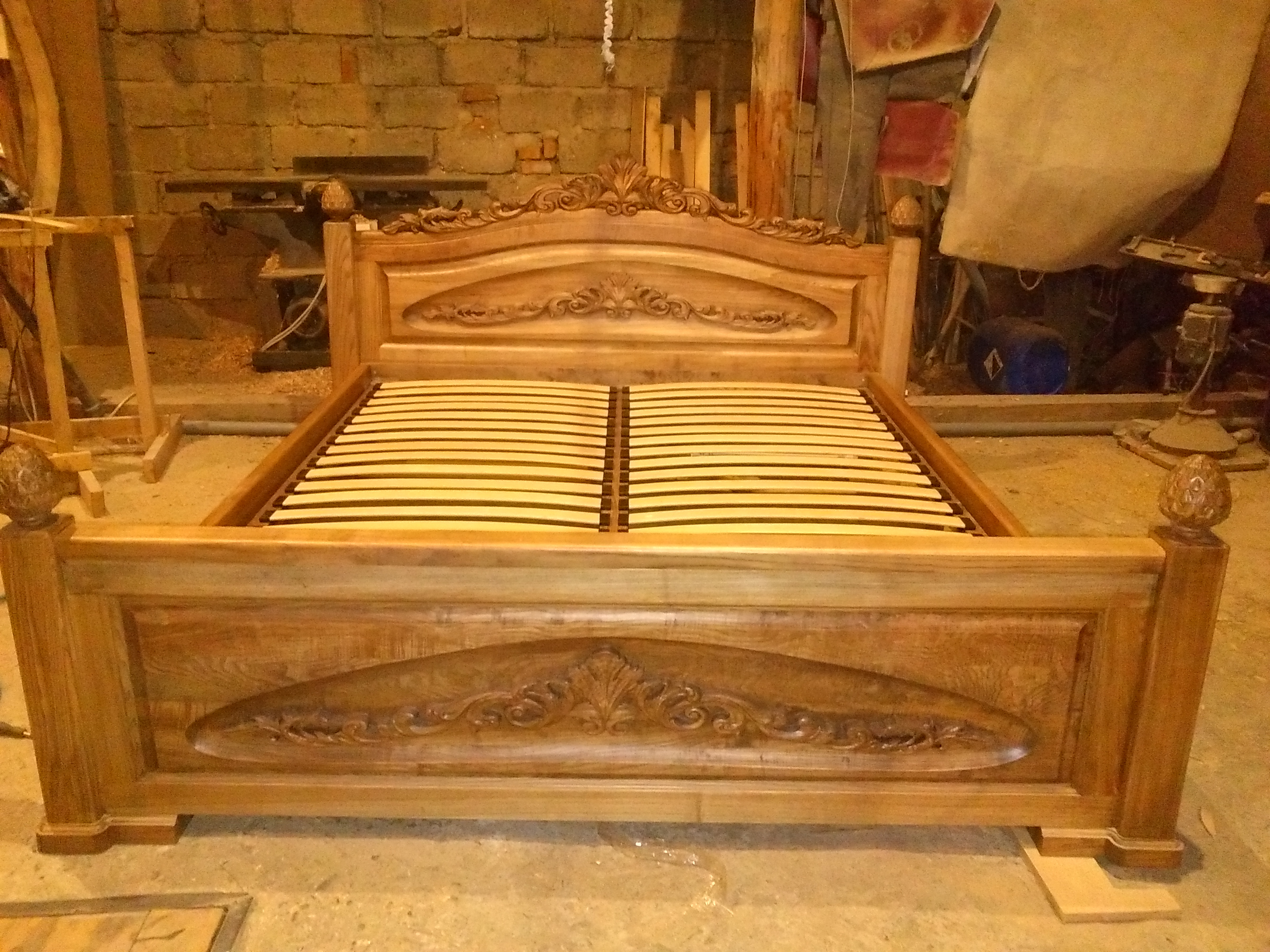

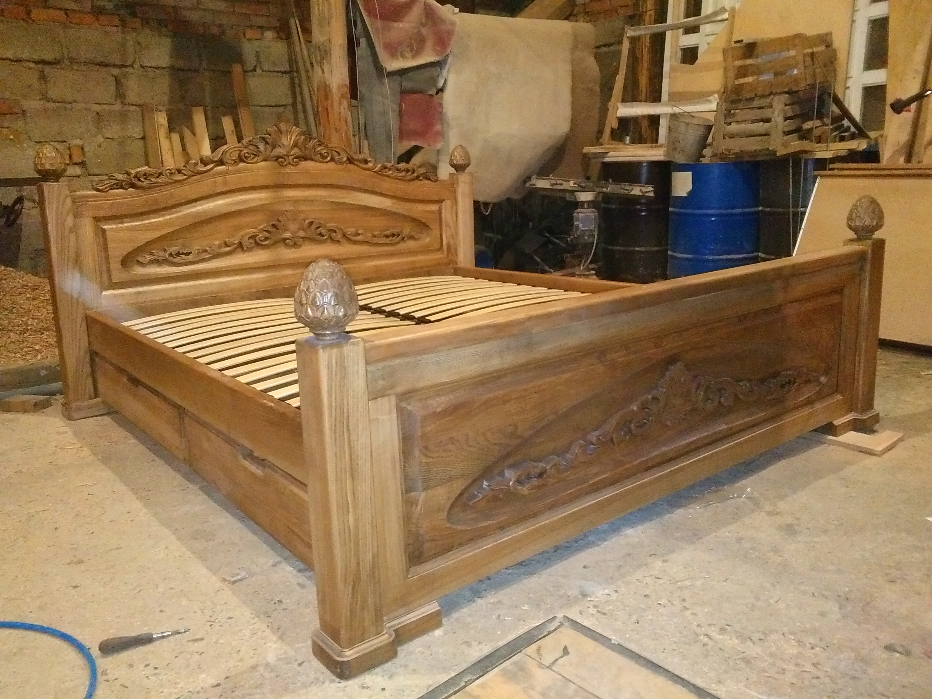

dalsi sulichani

Pěkné. Taky bych si takovou udělal.

tak v cem mas problem? 25000 kc i mas to doma

Takovou pěknou postel snad prodáš za 50 000Kč.

Čau, moc pěkný, taky si myslím že za 50.000Kč je to v ČR prodejné, jen to někam dobře nabídnout ..
