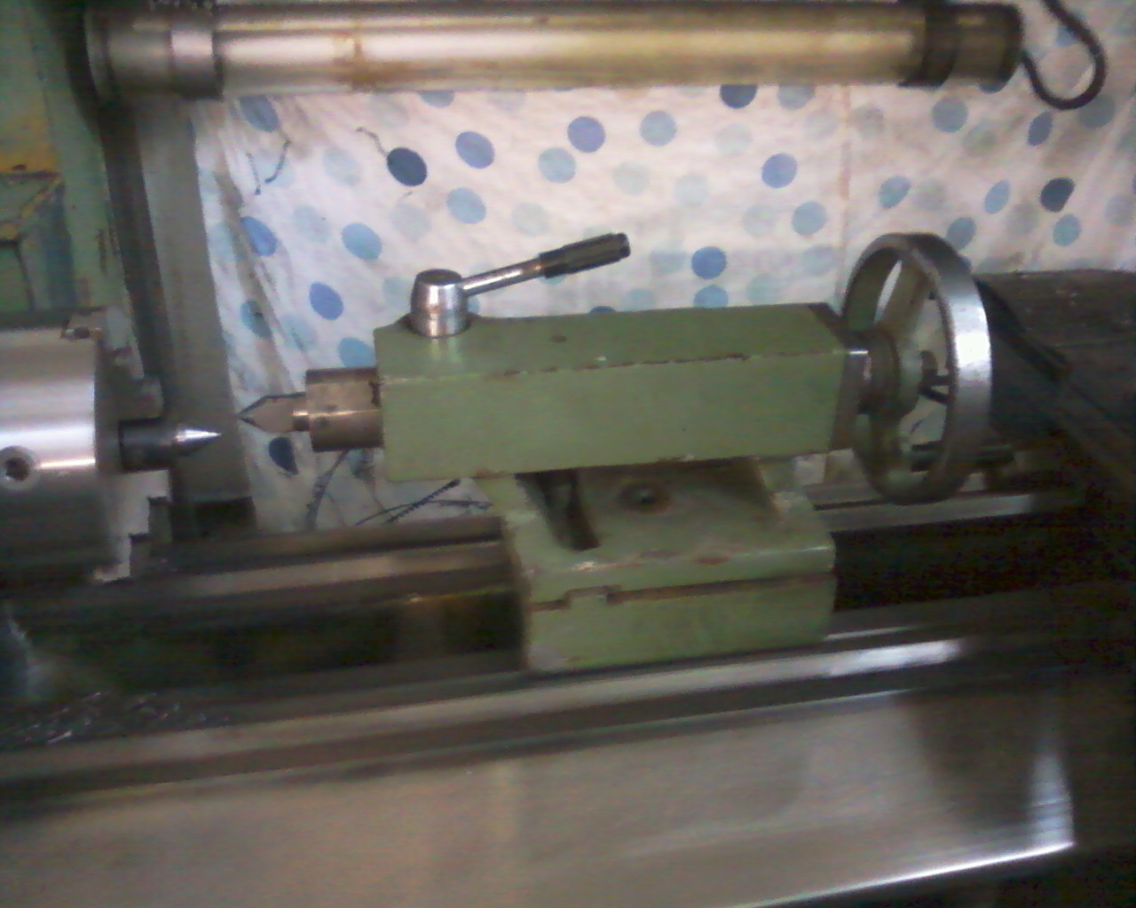

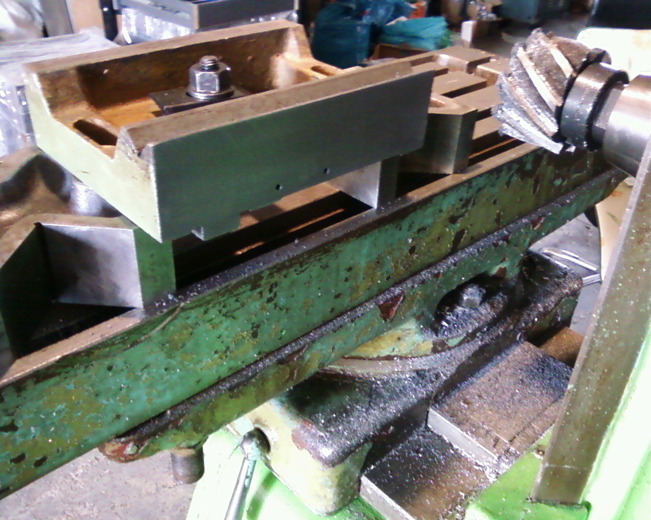

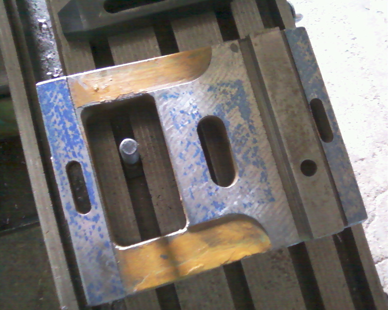

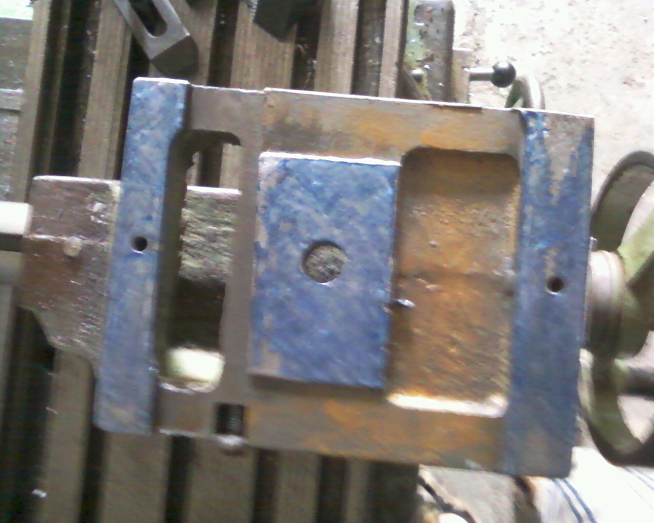

příběh koníka
1) pořízení koníka vhodné velikosti, z nějakyho rumuna, osa cca o 10mm výš, než je třeba, špatný tvar dosedacích ploch a jejich značné opotřebení, jinak vyhovující
2) zaškrabání dělící roviny na koníku, místy jsem tam dostal i 0,1mm spároměrku
3) zaškrabání dělící roviny na základně, podle koníku (aby šla použít jako základní plocha od které se odpíchnout)
4) ofrézování boku základny
5) přefrézování dosedacích ploch na správnou velikost
6) měření rozdílu výšek na přesno
7) odfrézování 8,55mm + vyfrézování nové prismy a měl jsem zustat 0,1-0,2mm nad osou, to pak setinky doměřit hodinkama, o kolik ještě snížit
odvézt to do šrotu a vrátit se do první třídy
maverick
- Příspěvky: 214
- Registrován: 29. 12. 2008, 8:21

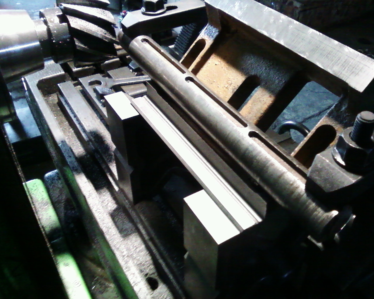

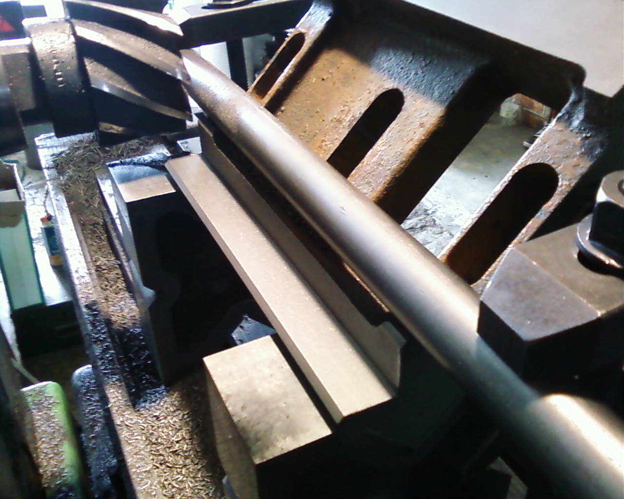

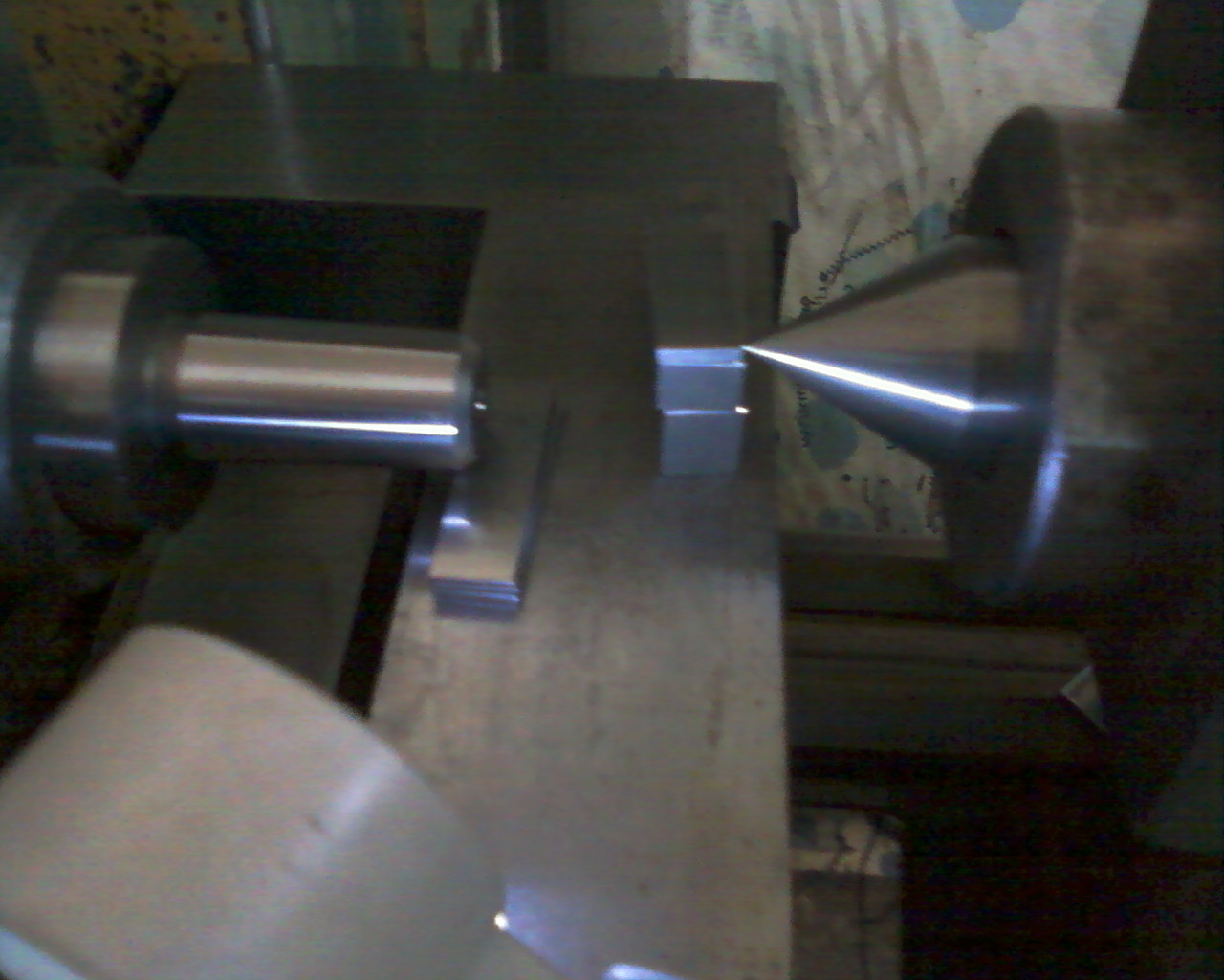

pro doplnění, kde vznikla chyba, bylo to v bodě 6) při měření, mam v ruce tři johansonky, 1+1,5+1,06 a do výpočtu si poznačím 2,56mm, pak se divím, že mám celýho koníka necelej milimetr pod osou

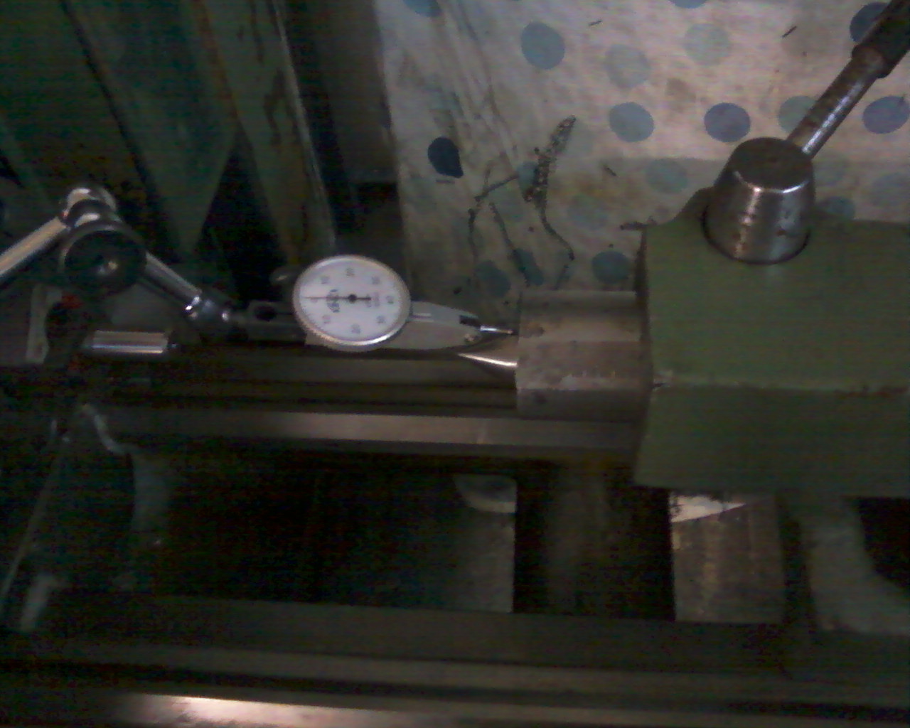

Jinak to měření na fotce 0697 je teda divočina, to ti povím, jak tam pak můžeš laborovat se stovkama to mě není jasné
takhle se ten rozdíl přeci přesně nikdy nezměří......

jo už hlava vychladla, pujde to řešit v pohodě, vložim do dělící roviny plech, shodou okolností mam zrovna bronzovej tloušťky 0,84mm (jmenovitě má mít 0,8) a s ním v dělící rovině jsem pak už v ose, teda při zasunuté pinole 0,01mm mimo osu a připlně vysunuté (130mm) 0,02mm, ještě uvidim, o to udělá, když ta napevno přitáhnu na lože, ted to tam jen leží
a až se to vyběhá tak ten plech vyměním za silnější, necham na magnetce obrousit z jedničky plechu na patřičnou sílu
to měření byla improvizace, cílem byla přesnost +-0,05mm a zustat po ofrézování 0,1-0,2mm nad osou, dle noniu to mělo 0,14mm
neměl jsem hrot do vřetene, tak jsem použil "něco" broušenýho, hodinka změřil házivost (odchylku po čtvrtotáčce), změřil průměr na konci a pak zkoušel kolik johansonek se tam vejde, to bylo těch 3,56 (3,57mm už narazilo na hranu a ja si teda blbě poznačil 2,56) zakomponoval jsem do toho tu házivost a na druhé straně jsem zas přiměřoval k pevnýmu hrotu a z toho pak dostal rozdíl, tedy jestli dobře počítám ted tak nakonec jsem nakonec zustal 0,16mm nad (nebýt toho milimetru) tedy 0,02mm jsem se sekl, to není zas tak zlý na to jak jsem to měřil
(ten rozdíl byl 8,7mm, jestli si to dobře pamatuju, teda vlastně 7,7 mm
v této chvíli jsem měl vzít hodinky, na setinky přesně doměřit o kolik ještě níž a trochu to líznout ještě
nevim zda byl muj postup správnej ale měřil jsem to po řádech, prvně pravítkem na milimetry, pak 0697 tam abych měl správně desetiny a pak jsem nakonec na setiny při třetím měření na který už nedošlo, nevěděl jsem jak napoprvý vykouzlit přesný číslo, ale rád se tomu přiučím

Žádnej plech bych nevyráběl. Na tohle se přímo prodávají nerezový svitky plechů pro "ustavování" o tloušťkách po setině. Na dvě kliknutí v googlu vypadlo např. toto http://alignment-tools.cz/presne-folie/" onclick="window.open(this.href);return false;

testone: to jakože ten plech v některých místech nedolíhá na magnet a tím pádem jsou na něm vlnky po té, co ho oddělám z magnetu?
francotirador: tím je to ještě jednoduší, díky
tedy lze říci, že tím, že jsem to "pokazil", tak jsem si to vlastně ulehčil, protože dořešit ten plech je snazší, jak frézovat a zaškrabávat těch zbylých 15 stovek, které by mi tam zustaly, nebýt té chyby s dalším milimetrem
